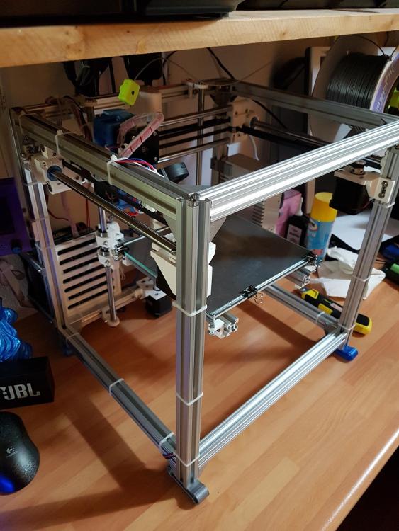

  5. giorno gente... Adryzz lascia stare il disegno che ho fatto mi stampo i pezzi pero' ho un po' di domande: 1- o faccio una 300x300 o una piccolina per altre cose, ormai la Prusa I3 me la sistemo e me la tengo 2- quali sono i pezzi che hai modificato e che quindi non devo scaricare da thingiverse... che tanto quelli me li passi tu vero!? 3- dicevi che la loro non viene 200 per 200 quindi, ipotizzando una 200x200 con almeno 5cm per lato di spazio di quanto deve essere la struttura? 4- hai montato i micro con la basetta perchè? li hai cambiati tu giusto? sarei tentato a chiederti anche la qtà di minuteria da prendere ... il Pla è in ordine dovro' imparare a stampare con quello , affrontiamo da subito il dubbio estrusore... andro' anche io sul Bowden meglio lungo o normale? Per ora mi fermo qui... se mi rispondi a queste domande partono già almeno le prime 100 euro

  7. Adryzz... non riesco a capire che giro faccia la cinghia riesci a fare un disegnino? anche a mano eh

  11. si uguali ai miei... ho buttato giu uno schizzetto... se gli dai un'occhiata quattro occhi son meglio di due manca il supporto del piano asse Z che ancora non so' come farlo. è a misura di taglio, anche dimensioni delle parti da acquistare le ho prese in rete, spero siano standard... riuscirai ad aprirlo? è salvato in 2010 Adryzz.dwg

  15. tu hai usato 20x20 che se no sbaglio hanno la gola da 6 e usare barre da 12 sarebbe esagerato? mi piacerebbe fare gli incastri con la battuta direttamente sul montante azz... ma hai proprio sbagliato il titolo La core di andryzz ma davvero ignorantone e tu andresti all'università? ahahahahh lo facciamo serio pero'? che dite di prendere una cosa alla volta e di studiarcela bene, poi ognuno fa come gli dice la sua testa oviamente

  17. apparte la quantità enorme di movimenti che fà una stampante di parti meccaniche sotto sforzo non ne ha proprio una volta che non hai ferraccio ma un materiale decente ti devi preoccupare solo dell'usura. Sulla mia GeeeTech do per certo che le boccole dell'asse Z si stanno consumando primo perchè fanno un po' schifo ma soprattutto perchè non lavorano bene, quindi se si riesce a fare una buona struttura vanno benissimo cuscinetti di medio livello
