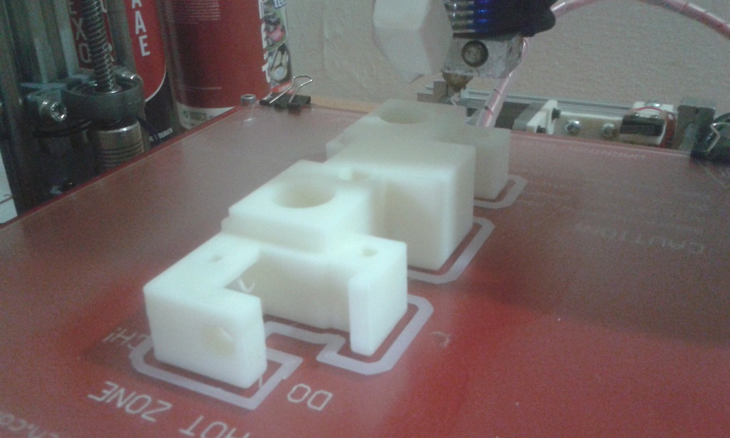

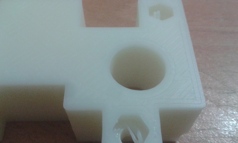

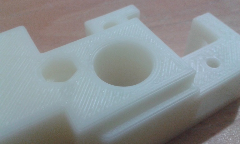

  7. le prime 2 foto sono del primo layer e la 3^ dell'ultimo layer? perchè preferisci non fare aderire il pezzo al piatto? dalle foto è evidente che il filo non tocca alcun supporto ma sembra solo appoggiato...

  12. vedi che il piano mi sembra apposto, la riga di materiale sembra sciacciata a sufficenza... forse sono solo un i parametri da sistemare
  13. beh... non è malaccio dai un po' da aggiustare il primo layer vedo bene solo l'angolo a sx in primo piano e sembra ok, pero' vedo nel lato opposto un difetto ma non si vede cos'è nella prima foto si vede l'intero spigolo in altezza un po' frastagliato a dx e non vedo se è perpendicolare o no... servirebbe un calibro per vederre le dimensioni ed eventualmente ritoccare gli step di X e Y ma questo puo' aspettare.... ricorda che sei in PLA e serve la ventola di raffreddamento e si il piatto proverei ad abbassarlo o addirittura spegnerlo. quando fai queste prove facendo il cubo segnati sempre il lato frontale in modo da vedere dove fà l'errore
  14. ma il primo layer come è venuto?
