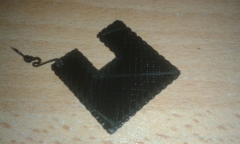

  9. e che roba è?? allora ho impostato che a fine pezzo si alza di 5mm e si sposta con il piatto avanti ovviamente lo fà in rapido. La poca roba che dici tu è un filo di circa 50mm con un diametro perfetto di 0.6mm costante... cosa che mi è sembrata strana se in teoria c'è un ugello da 0.3
  10. non è un cambio di layer lo fa su ogni spigolo riesco a quasi eliminarlo se raccordo lo spigolo con un raggio di almeno 1.5. se faccio invece un cilindro o un foro apparte ovviamente il primo layer, è tutto ok... quindi si, è quando fà un cambio di direzione che in quella frazione di tempo lascia materiale in più... spetta un attimo che sto' pensando... è raro ma capita... mo mi viene di fare sta domanda, quando finisce un pezzo e tiri subito su l'estrusore, esce del materiale giusto? hai mai misurato il diamentro del filo che fa? comincio seriamente ad evere dubbi sul mio ugello ... che detto così è quasi sconcio, sarei da bannare

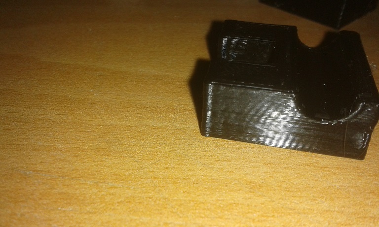

  16. Vorrei stampare dei pezzi e mi servirebbero il più precisi possibile quindi prima di farli ho fatto un po' di prove... Io uso Cura perchè sinceramente slic3r non riesco proprio a settarlo, a volte sembra che vada per fatti suoi, premetto che stampo sui 100 mm/sec, da prove fatte o stampo a 60 o a 80 o a 100 il risultato finale è uguale, quello che voglio eliminare è questo qui ero proprio agli estremi ma quello che mi interessa è lo spigolo sinistro si vede chiaramente che è piu grosso si parla di un paio di decimi, misurando al centro o dopo aver pulito tutti gli spigoli il pezzo è a misura con una tolleranza di 0.05, in altezza un po' di più. Idem ovviamente sui contorni di fori, cave insomma dappertutto. Non trovando alcun modo di eliminare quel ingrossamento ho fatto le prove più assurde addirittura ho cambiato nelle impostazioni il diametro dell'ugello e incredibilmente non è cambiato nulla portarlo da 0.3 a 0.4 poi a 0.5 e solo a 0.6 ha fatto questo chiudendo e riavviando tutte le volte Repetier. Che posso provare a fare?

  23. ci ripensavo mentre andavo alla visita per il rinnovo della patente... ho capito cosa intendi rapido, inerzia, cambio di direzione strano pero' che sia in una direzione sola
  24. ma essendo così sistermatico e se è meccanico puo' essere solo il passo sbagliato tra cinghia e puleggia che ogni tot giri salta un dente... non riesco a vedere altro. se fosse solo perdita di passo da parte del motore lo avrei in tutte le direzioni... sbaglio? anzi, se è un problema meccanico è anche più facile capirlo basta muoversi in manuale avanti e indietro di 100mm 10 volte e lo vedi subito se sei tornato al punto di partenza
