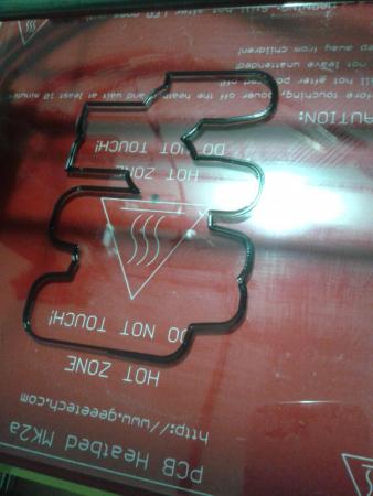

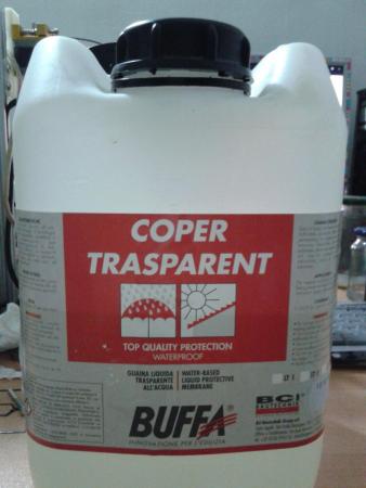

rieccomi... stampo su vetro e anche io ho usato la lacca che nelle varie prove ho ritenuto la piu efficace ma anche lei una ogni tanto qualche problema me lo ha dato, magari pezzi un po' grandini uno spigoletto un po' rialzato. Quanto costa non lo so perchè me lo han portato per il lavoro che dovevo fare sul terrazzo ma domanderò dove lo hanno preso e ti faccio sapere (considera che è una tanichetta da 5Lt e per quello che se ne mette mi dura piu di un anno) si è un impermealizzante e si chiama Coper Trasparent della Buffa ed è guaina liquida trasparente all'acqua. In questi gg ho stampato un po' di cosette e diciamo che l'ho applicato una prima volta poi dopo una decina di stampe (ristampavo sempre lo stesso oggetto quindi nello stesso punto) bagnavo solo la punta del pennello e ci passavo sopra ma si puo' dire praticamente nulla. Ho lavato il piatto 3gg fa ( e si leva con acqua calda) poi avro' stampato una trentina di pezzi e il piatto è pulito niente aloni o pappette che lascia la lacca. Stampo con il piatto a 50° senza nessun problema per il PLA e appena finita la stampa per staccarlo ci si deve aiutare con qualcosa perchè non si stacca, se invece aspetto un 5min il pezzo lo trovi appoggiato al piatto. -

Buonasera, son qui per condividere sta cosa che ho provato e funziona bene. Con il Pla son sempre diventato matto per farlo aderire sul piano colla, lacca, tappetini... Certo che con l'ABS usi il dimafix è hai risolto tutti i problemi ma con il PLA non son mai sicuro se finisco la stampa o se la base si alza sugli angoli Per un lavoro che stavo facendo a casa, mi avevano portato una tanichetta di guaina per terrazzi da usare nelle fughe delle piastrelle ma, essendo troppo liquida è rimasta lì... beh il pezzo si attacca al piano come se fosse il dimafix per l'ABS. Preciso che questa guaina è praticamente acqua ed è trasparente quindi, lascia solo un sottilissimo velo sul vetro di stampa. Non so se funziona anche con l'ABS -
