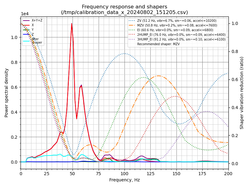

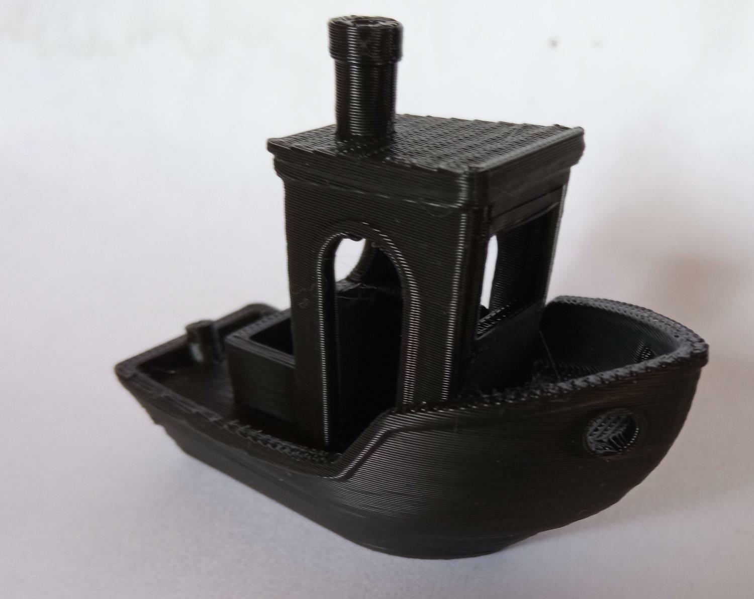

Anzi se vuoi / volete ve la faccio anche vedere: questa e' una stampante che ha 3.2k di accelerazione consigliata da IS, ho stampato una ring tower con IS e PA attivi con accelerazione da 3k a 8.5k in alto, di fronte c'e' una benchy stampata con 8k di accelerazione per 220mm/s di perimetri esterni. A me sembra che dalla tower si veda un po' di ringing su Y dai ~6k, la benchy a 8k ha un leggero alone sui cerchi. -
Orca Slicer: Configurazione Accelerazioni
eaman ha risposto a dnasini nella discussione Software di slicing, firmware e GCode
Ripensandoci non e' poi mica praticamente corretto: il 3200mm/s* sarebbe il valore meccanico ma poi te con Pressure Advance di fatto rallenti gli spigoli, che sono il punto in cui fai ringing. Quindi ti devi fare una ringing tower per le accelerazioni con PA e IS attivo, io ne ho fatta una con quei valori e mi viene fuori che i perimetri esterni posso tirarli a ~6K dai 3.2K suggeriti senza avere grosse onde con un PA di 0.032 . -

Lo slicer non e' preciso nella stima dei tempi. Dovresti precisare accelerazioni e velocita' specifiche per le singole features, tipo: In cui 15k e' il limite trovato con la macro della velocita', 3200 e' il valore consigliato dalla calibrazione di IS per Y (l'asse piu' lento). Poi nei Maschines Limit hai i limiti fisici della macchina, es 14k. La velocita' di stampa invece la trovi con il test per i VFA. You can't. -

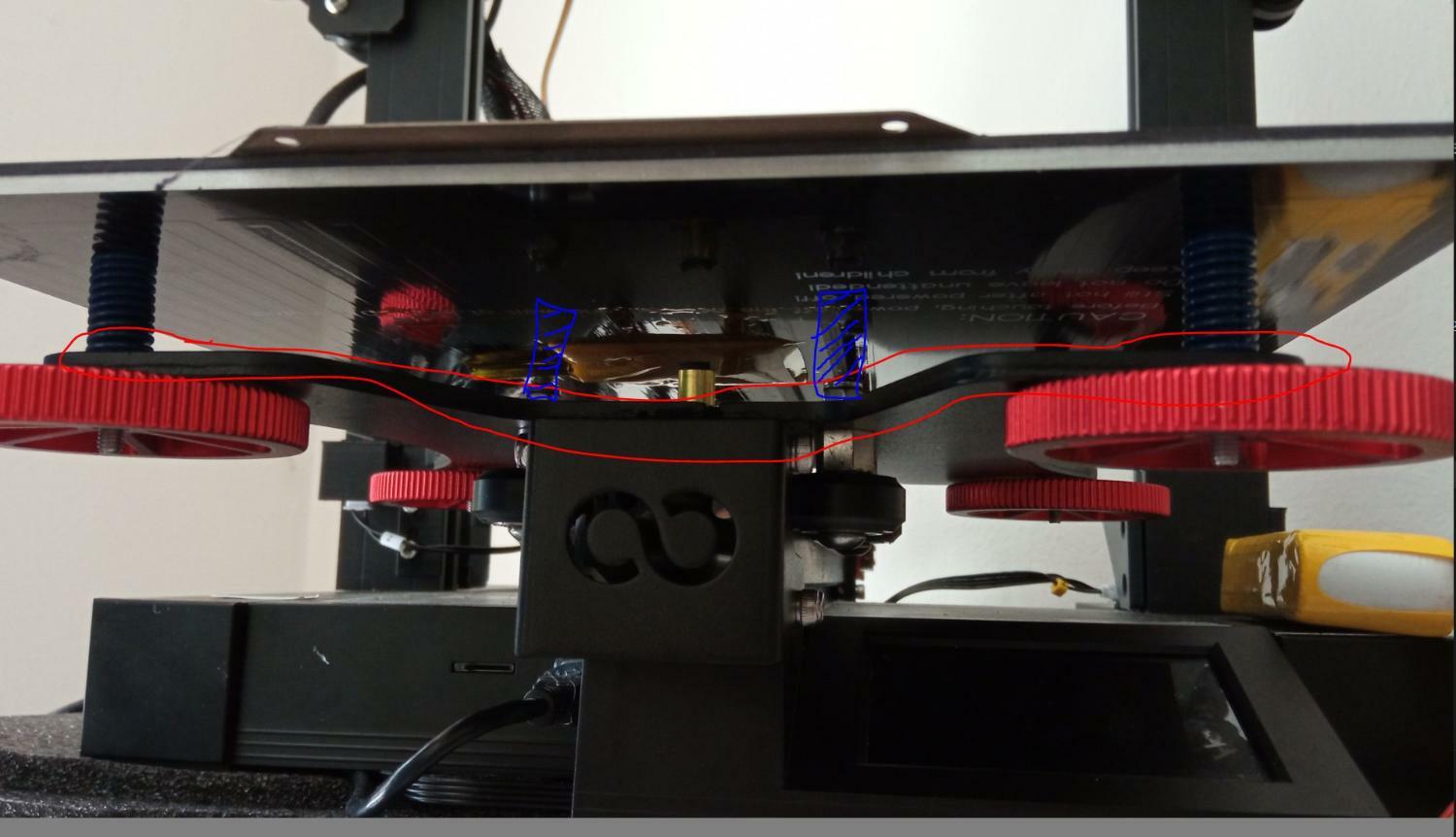

Forse ho trovato una direzione per risolvere il "leggero" (a seconda dei gusti) z-banding sopra ai 140mm/s: https://drive.google.com/file/d/1sTHUbAnGNLwwWpDrvgP9OlkK0qBMIdQE/view che non e' niente di sorprendente: e' una guida per mettere in squadro la N4P. La cosa furba e' come viene fatto: per bilanciare il gantry e soprattutto tutte le stramaledette ruotine che nella mia originariamente una coppia erano meno tese consiglia di mettere uno spessore tra gantry e telaio, smollare le varie viti e poi serrarle mentre si fa' pressione sul gantry in modo che la torsione delle viti a brugola - bulloni non faccia ruotare le stesse dentro le sedi dei fazzoletti che serrano il gantry. Oltre a quello ho messo la stampante su un paver (un blocco di cemento) 40x40 da 13kg che costa anche poco (ma la schiena non ringrazia) dato che ho scoperto che il tavolo dell'IKEA su cui poggia e' imbarcato. Diavolo ci ho squadrato sopra un'altra stampante che su quello stampa ok ma e' imbarcata se la metto su un altro tavolo.. Risultato a destra un po' migliorato rispetto la vecchia a sx per lo z-banding anche con perimetri esterni stampati a 180mm/s: Ora mi ci vorrebbe un nozzle di buona qualita' ma non mi sembra che ce ne siano di marca, penso che provero' a infilarci un volcano standard CHT nickelato e immagino mi tocchera' ridisegnare i fan duct perche' e' piu' lungo del nozzle bastardo che la Elegoo ci ha messo.
