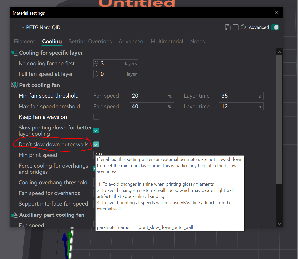

Guarda un macchina vecchia aggiornata fa ~0.25mm di retrazione, stampa i perimetri esterni sui 180mm/s (per evitare VFA che sono peggiori a 120mm/s) e con un hotend normale puoi stampare sui 250mm/s per l'infill se ti fidi. Con accelerazione da 3-15k. Parlo di bedslingers. https://print.piffa.net/ Bisogna che dai su alla corrente dei motori, monti i dissipatori, metti delle cinghie di marca e stringi per bene la baracca. Assolutmanete serve input shaper. https://store.piffa.net/3dprint/ender/is_vases/ender_vase.mp4
