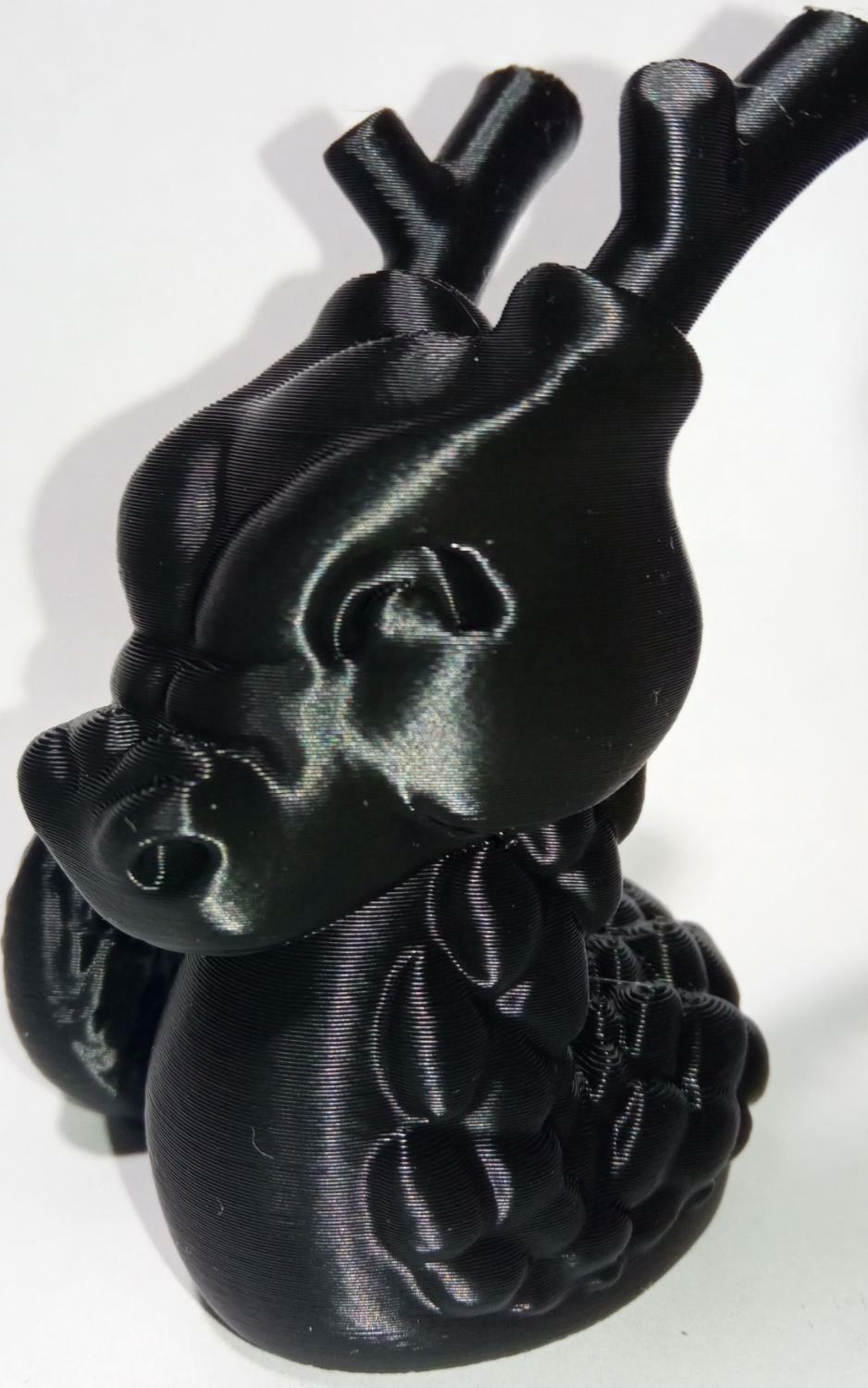

Bravo, ora continua con le calibrazioni 🙂 Questa e' un'altra bella stampa per verificare la qualita' delle superfici: https://www.printables.com/model/209121-cali-dragon/files Stampala pure senza infill con 2 perimetri cosi' fai prima, magari grande 200% -

Si ma quello non e' PLA, comunque non dice 250 il minimo sarebbe 210c. Also, quello e' PLA ad alta velocita' e te lo stampi a 40mm/s 😞 Quella torre la devi stampare in vase mode ma gia' da li' si vede che sei sovraestruso / troppo caldo. Diciamo che questa e' venuta decentemente: Mentre questa e' di una stampante con dei problemi di z-lines (o estrusione). -

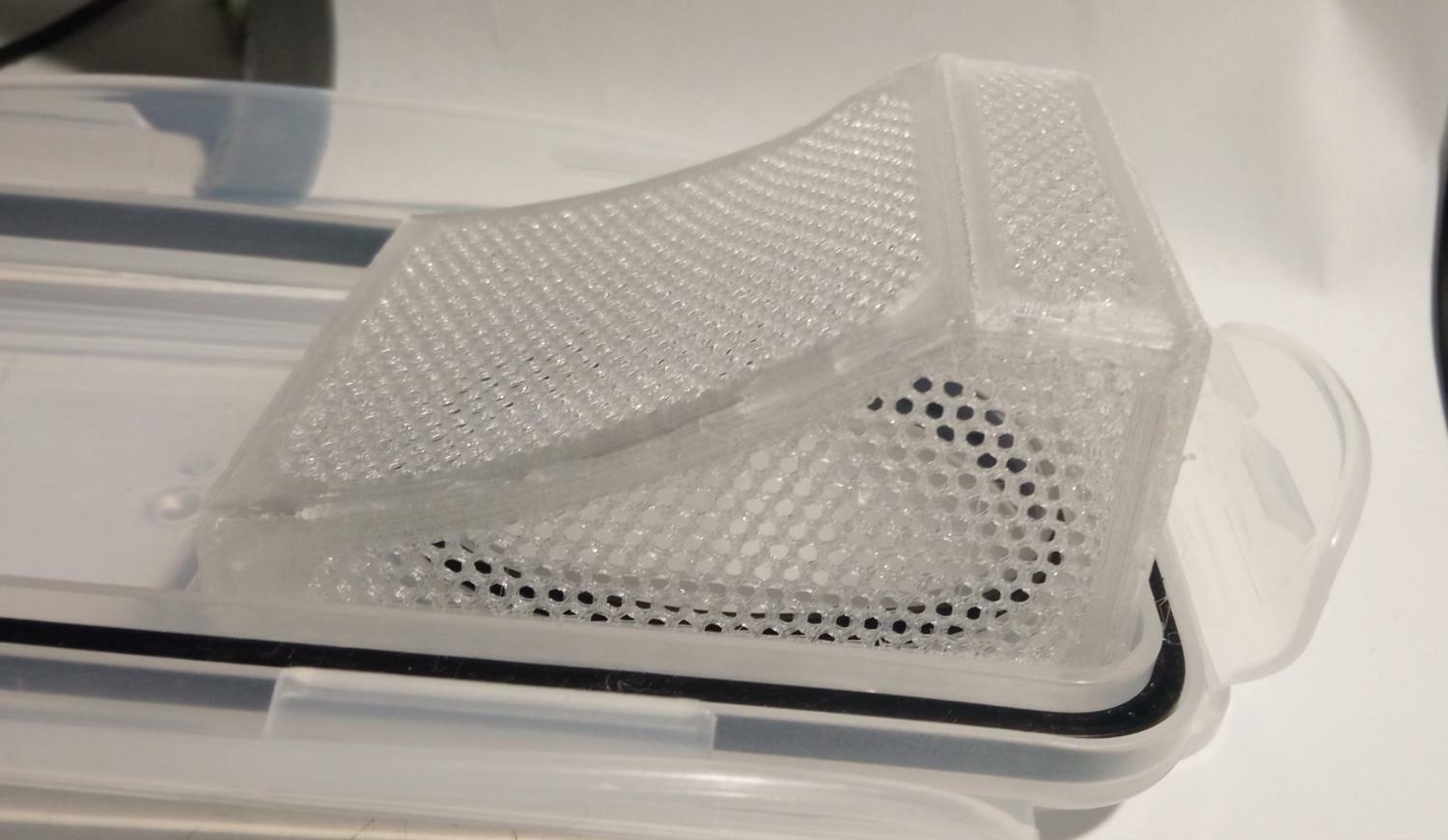

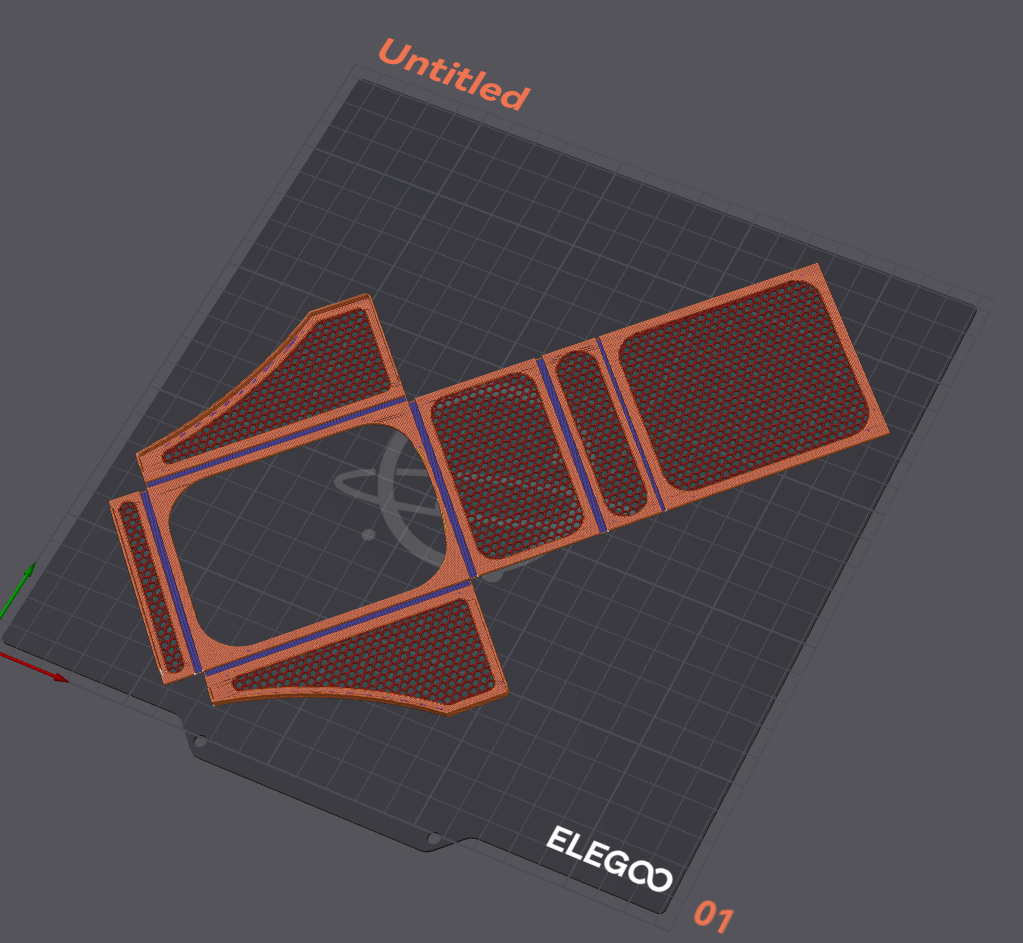

Ho disegnato e stampato un contenitore per il silica gel per quei contenitori per cereali che si trovano in offerta su Amazon usabili come dry storage box. L'idea e' di stamparlo in PETG su un piatto da 220mm, usare un +0.04mm di z-offset, e' fatto ad origami e per incollarlo io ho usato la colla a caldo. In allegato il *.3mf che e' fatto per Orca, se avete il piatto piccolo tagliate la parte lunga e stampatela separatamente, chiedete se volete che ve la tagli io. Se poi volete il vettoriale l'ho fatto in Fusion ma il casino e' piu' che altro assemblarlo con i modificatori in Orca 😜 spessorato_essicatore v5_Body1.3mf
