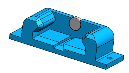

Ho aggiunto due megnati sotto al duct fan per prendere l'interruttore (e trasmettere il segnale): Questi sono l'interruttore coi suoi magneti e la base dove riporlo : Non capisco però una cosa. Sto stampando il duct fan e: se su orca slicer seleziono "PLA" mi dice 2ore DUCT FAN PLA 2ore.3mf se su orca slicer selezione "PETG" mi dice 5 ore DUCT FAN 5ore.3mf Ed è assurdo perché nella sezione "speed" non cambio nulla e l'unica cosa del filamento che potrebbe cambiare è il "max flowrate" ma anche quello è uguale su entrambi... sono davvero confuso 😵 (intanto stampo con "PLA" mettendogli le temperature del petg ma vorrei capire..) -

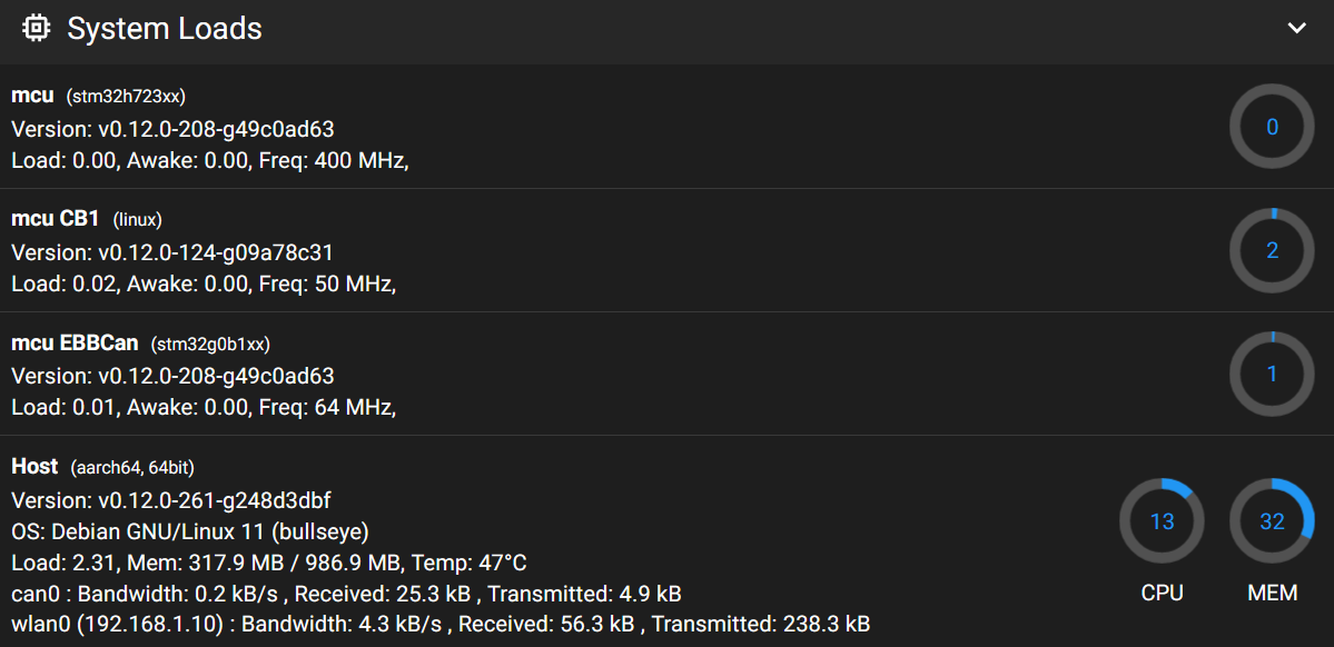

Ho appena collegato il termistore dell'hotend all' EBB e funziona, rileva correttamente la variazione di temperatura. Quindi funziona il canbus... Solo che klipper da ssh fa finta di non conoscere gli UUID per qualche motivo 😅 -
Cubo ha risposto a Cubo nella discussione Nuove idee e progetti
Il mistero si infittisce. Ho appena riavviato. Da Mainsail vedo tutti gli mcu collegati col canbus: Ma se do i comandi per vedere gli UUID da ssh non me li trova: Forse è giusto così ? Mah, sicuramente è strano, cioè da mainsail vede gli MCU e per vederli deve conoscere i loro UUID (che gli ho assegnato in printer.cfg) però quando glieli chiedo da ssh non li vede 😵 -

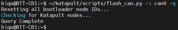

Hanno rinominato Canboot in Katapult (vai a capire perché...) ma sono la stessa cosa. Si vede che quando hai fatto tu non avevano ancora cambiato 🤔 Da quello che ho capito serve solo (la parte del bootloader) per permettere gli aggiornamenti tramite canbus invece che collegando la usb... Provo a fare come dici intanto 🙄 Mal che vada posso fare con lo script, giusto, però mi rompe un po' visto che dovrebbe teoricamente funzionare da solo. -
Ora funziona in automatico col bitrate giusto, grazie. E' emerso però un altro problema (che forse c'era anche prima). Se faccio: ~/klippy-env/bin/python ~/klipper/scripts/canbus_query.py can0 Mi mostra correttamente i due UUID (della manta e dell'EBB) solo se prima: 1) nel file di testo can0 di prima, invece di "auto can0" metto "allow-hotplug can0" 2) dopo aver acceso/riavviato il CB1 premo i tasti reset sia sulla manta che sull'EBB Altrimenti non vede niente. E' come se appena avviato il sistema non vedesse subito i dispositivi però non saprei come intervenire 🤔 Forse ho "sbagliato" i bootloader ? Sulla manta non ho messo niente. Sull'EBB ho messo il bootloader creato con katapult. -
