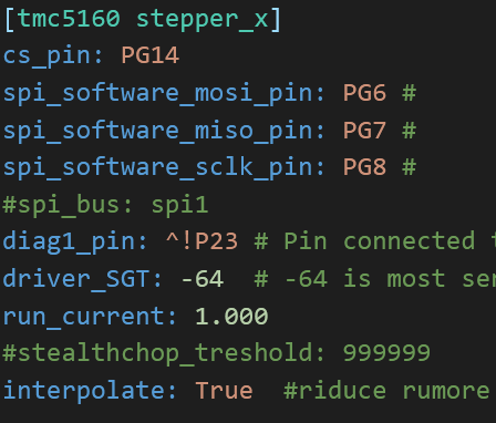

Interpolate: true # false Lo uso sui 5160, penso si possa provare anche sui 2209, al massimo ti dà errore. -
Cubo ha risposto a Cubo nella discussione Nuove idee e progetti
Mancava questo: (davo per scontato che non mettendolo stesse a zero) homing_retract_dist: 0 La stampante finalmente azzera X ed Y, e vederlo fare con il carrello che va a "sbattere" ma si ferma appena tocca non è affatto male ! Ho anche fatto alcune prove di silenziosità: - interpolate silenzia abbastanza - stealthchop (invece di spreadcycle) silenzia un po' - da 16 a 64 microstep il rumore non cambia Terrò attivi interpolate e stealthchop per ora. Spreadcycle dovrebbe dare un op' più coppia ma con i motori a 48v non penso avrò problemi (sebbene non sia direttamente collegato il voltaggio alla coppia). -

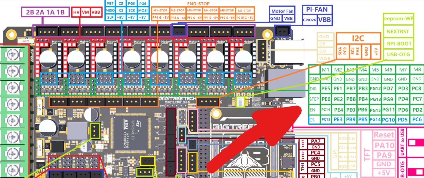

Risolto pure quello, ho tolto "spi_bus: spi1" e ho assegnato i pin per la comunicazione. Se interessa a qualcuno sono quelli blu nell'immagine e sono uguali per tutti i motori. Ora però ho un altro problema (per cambiare). Quando faccio home si muove di qualche centimetro e mi da "No trigger on x after full movement". Teoricamente full movement significa che ha percorso la lunghezza dell'intero asse ma non è così. Sul file cfg gli assi sono impostati lunghi 235 (devo ancora mettere i valori giusti), eppure si muove solo 20-30mm massimo e poi da l'errore. -
MANNAGGIA AI CANI !!! Invece che "diag_pin" come su tutti i driver, sui 5160 lo chiamano "diag1_pin" Viva la semplicità. Risolto questo, adesso quando provo a fare homing mi dice: "Unable to write tmc spi 'stepper_x' register GCONF" 😭 -
Ho provato a mettere gli stessi setting per il sensorless homing su Z (con i TMC2209) e non da errori. Se provo gli stessi settaggi con X (TMC5160) mi dice: "tmc virtual endstop requires diag pin config" 😕 -

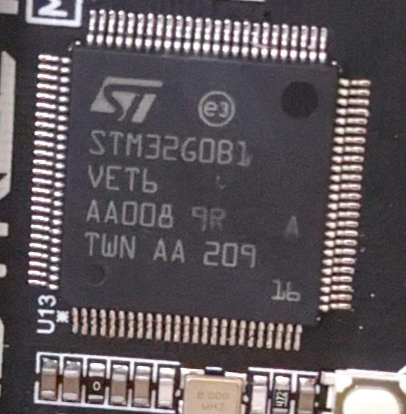

Mi scopro nuovamente stupido 🎉 Quando ho comprato la "combo deal" ero convinto ci fosse la manta V2.0 ma invece c'era la V1.1 🙃 Non cambia una mazza in termini pratici... ma cambiano il files da flashare ! Ora provo a riflashare klipper ed il firmware ! Ecco perché i pin non corrispondono! -
Sono tornato al punto di partenza: KLIPPERERROR: " pin PF0 is reserved for crystal " Dalla immagine "pin out" dovrebbe essere giusto: Però in quell'immagine se guardate l'mcu è un STM32H723 mentre io ho un STM32G0B1 come dicevo sopra... non vorrei fosse quello... Ma se è quello io come capisco quali sono i nomi dei pin che non ci sono altre immagini fornite? -

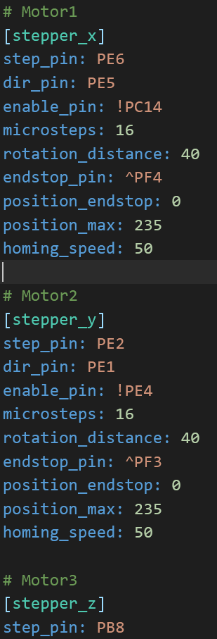

Boh adesso mi dice Unknown pin chip name '' Giustamente non sapendo il nome non può dirmelo 😅 Meglio dormirci sopra... Se qualche buon'anima volesse darci un occhio, lascio il file config come è adesso: AVZ.cfg (questo è il file incluso in printer.cfg) E se volete anche il log:klippy(2).log -

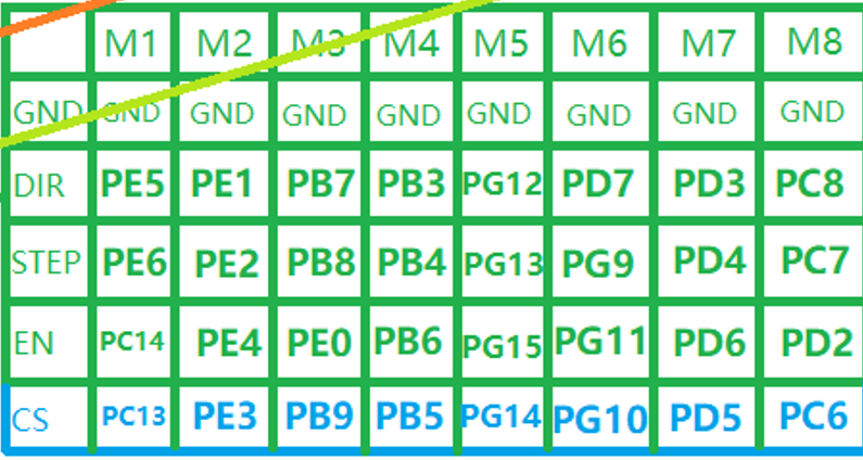

Al momento sono piantato qui: " Pin 'PG14' is not a valid pin name on mcu 'mcu' " Lo uso qui: Ed in teoria è quello giusto (x è sul motore 5): Quindi strano che non sia un pin valido, dovrebbe almeno esistere. Anche i pin degli endstop mi davano errore "pin XX is reserved for crystal" però quelli li ho commentati pur di provare ad andare avanti 😅 Ho letto che potrebbe essere che klipper non è stato compilato per il corretto mcu della scheda... Ma credo sia giusto. Scheda manta m8p: Indirizzo trovato con ls /dev/serial/by-id/*: /dev/serial/by-id/usb-Klipper_stm32g0b1xx_290059000C504B4633373520-if00 -
Aaaaah ! Ok ! Ora ho capito, quelli verdi sarebbero gli ingressi per pilotare i driver se volessi farlo da una scheda esterna. Siccome ho il CB1 che è attaccato direttamente sulla M8P non servono (perché sono collegati tramite il PCB penso). Inoltre sono stupido perché sul file di configurazione generale è già tutto diviso per motori, quindi basta assegnare le giuste funzioni [stepper_xyz ecc...] ai giusti motori ed i pin sotto sono già impostati (quindi non serve neanche cercarli) Una seconda domanda: ma su una core_XY come la mia, come faccio a sapere quale è x ed y (per dargli i limiti di posizione) ? 🤔 -
Avevo sbagliato immagine, questa è quella dove guardare ed i pin sembrano essere quelli segnati in verde ! https://github.com/bigtreetech/Manta-M8P/blob/master/V2.0/Hardware/BIGTREETECH MANTA M8P V2.0 PinOut.png Però io ho attaccato i motori sulle prese in alto (quelle dentro le cornici viola)... Sono la stessa cosa ? E comunque, se sono la stessa cosa, come faccio a sapere quale è il giusto pin "step" e quello "dir" ? Vado a tentativi ? Rischio di bruciare qualcosa se li inverto o sbaglio ? -

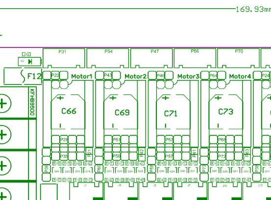

Sto iniziando a modificare il file di configurazione. Potreste dirmi se è giusto quanto segue ? Grazie Guardando questa scheda tecnica (relativa alla mia scheda): https://github.com/bigtreetech/Manta-M8P/blob/master/V2.0/Hardware/BIGTREETECH MANTA M8P V2.0-SIZE.pdf Se ho attaccato un motore di z in posizione "P31", devo mettere P31 qui ? : Il mio dubbio è che "P31" sia il nome della porta, e che invece serva mettere i nomi dei singoli pin (che però non so dove trovare). Anche perché sto partendo da una configurazione generica fornita per la mia scheda dal produttore e quel "PB8" non corrisponde a nulla sulla foto sopra e mi pare strano che abbiano messo un valore a caso Grazie mille a chi risponderà, scusate la domanda sicuramente banale per molti. -
