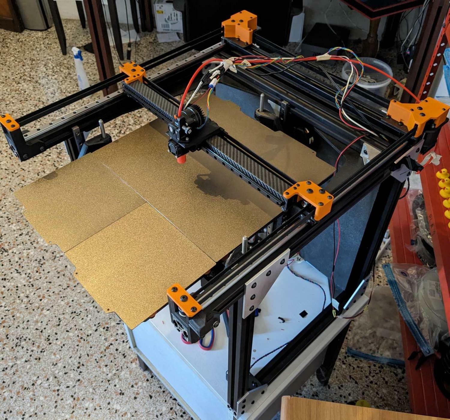

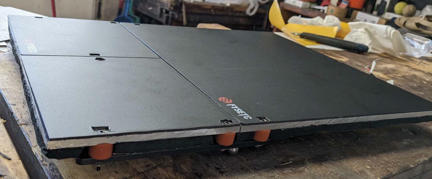

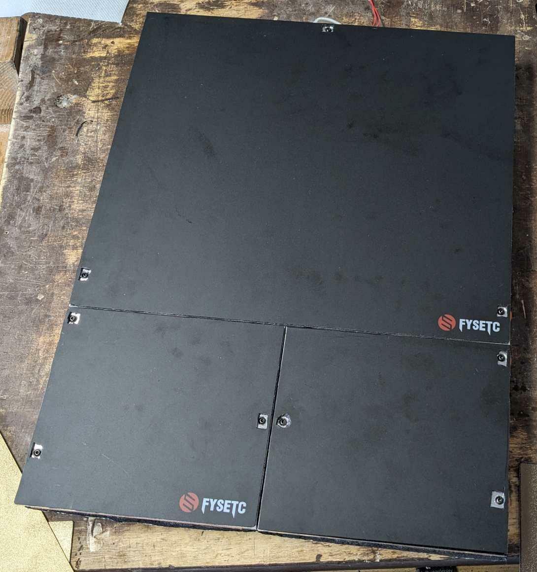

Si, come vedi in foto sopra sono un piatto da 300x340 e due piatti da 170x150. L'idea è di usare il minor numero di piatti possibile quando stampo, se servono tutti e tre, li userò tutti e tre assieme. Sono abbastanza ottimista sul fatto che, regolando bene i piatti in altezza, il passaggio da un piatto all'altro diventi ininfluente (già adesso col dito si sente pochissimo e posso regolare meglio). Sicuramente sul fondo delle stampe si vedrà una minima linea ma non lo considero un problema. Il "vero" problema di questa disposizione è che sono misure fuori standard. Ero partito col voler fare 300x300 + due da 150x150 ma poi i pad termici non mi lasciavano spazio per attaccare le viti. Ps. Volendo potrei anche prendere un pei da 500x500 e tagliarmelo grande come l'intera superficie di stampa. -

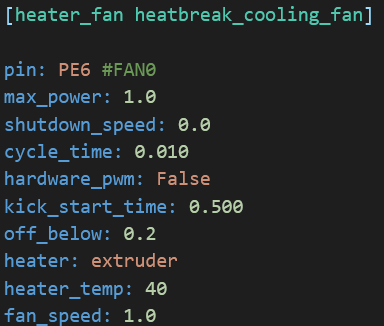

Qualcuno ha qualche idea del perché con la ventola al 100% sui pin misuro 0,2 volt ? La configurazione è questa sotto e quando scaldo l'hotend mi mette correttamente la ventola al 100% però la tensione non va a 24v come dovrebbe... Ho provato ad assegnare una generic_fan e a cambiare manualmente la velocità ma non gira nulla... Il pin di alimentazione è corretto (infatti sugli altri misuro 0 volt, non 0,2). -
