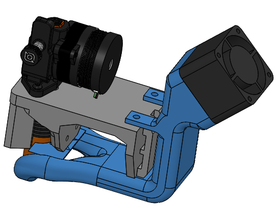

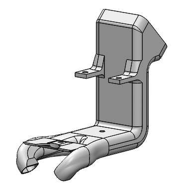

Sono finalmente riuscito a disegnare un fan duct soddisfacente ! E si può stampare tutto senza supporti 😎 (c'è solo un ponte da fare che lascio per risparmiare materiale ma sarebbe evitabile) -

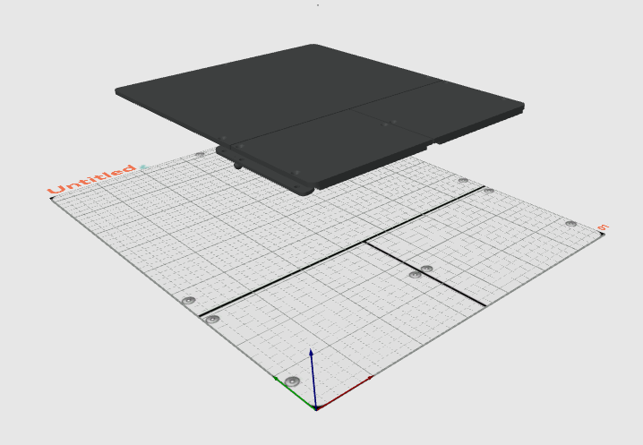

Due domande per chi conosce orca...slicer ! Ho provato a creare la mia stampante, ho caricato il png del letto senza problemi, quando però carico l'stl della forma del letto della stampante (non di modelli da stampare) me lo mette tutto in angolo come si vede qui sotto... Come faccio a metterlo giusto ? Seconda domanda: posso rimuovere la griglia di default dalla visualizzazione del letto ? (come si vede sopra, si sovrappone con l'immagine del letto e "sfarfalla") -
