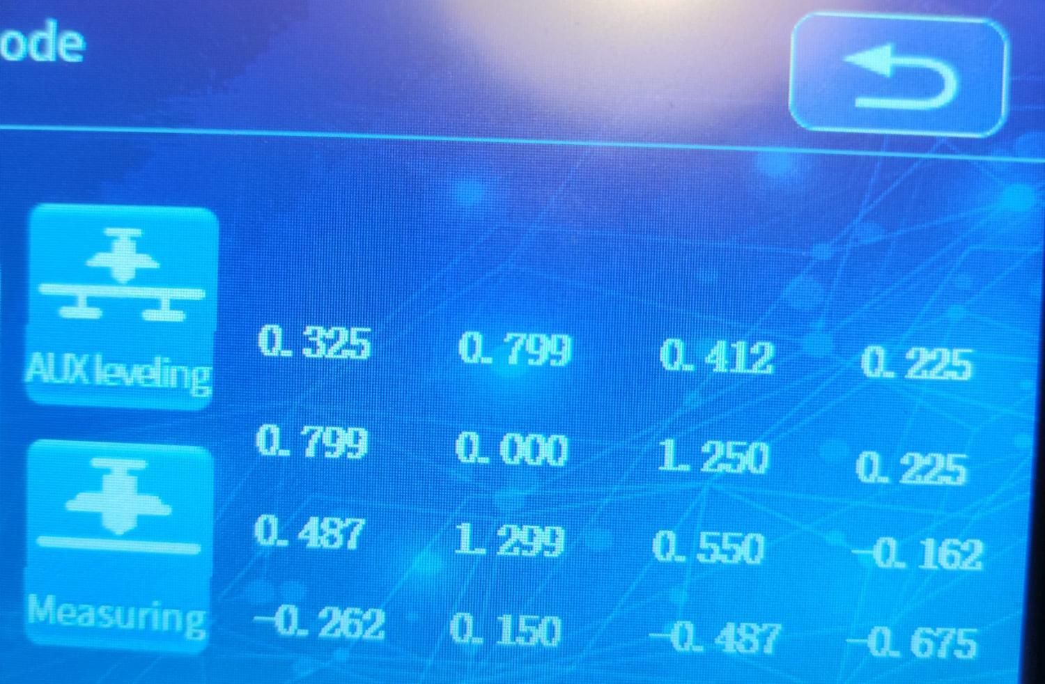

  1. Ok grazie mille per i chiarimenti utilissimi. Trianglelab ne ho già sentito parlare bene su YouTube mi pare, però su aliexpress costano troppo (10euro + 5euro spedizione di 4 ugelli). Credo prenderò quelli e3d su aliexpress. Ho visto che li vendono in set da 5 per 3 euro mentre su Amazon sono a 15 euro di 3, spero solo che quelli su aliexpress siano originali 😬 https://a.aliexpress.com/_mN0ux8y Prenderei un set da 0.2 - 0.4 - 0.6 - 0.8. Un ultima domanda, secondo voi, quelli da 0.8 sono troppo grandi con i filalnenti da 1.75 o ci sono altri motivi per evitarli? Volevo prenderli per usare la "modalità vaso" negli slicer, che (dove la geometria lo permette, come nei vasi appunto) crea tutta la stampa con un unica estrusione continua che sale a spirale lungo le facce laterali e mi ha colpito molto per efficacia e rapidità. Magari con lo 0.8 riesco ad arrivare a fare pareti da 1mm ed ottenere risultati abbastanza resistenti 🤔

  3. Volevo un file .stl con molte superfici, per la precisione 251 mila !!! Se volete il file è questo "semplice" vaso: https://www.thingiverse.com/thing:1330212 Dietro c'è stampato in rilievo un marchio che volevo togliere. Ovviamente questo è solo un caso particolare ma vorrei comunque avere un programma che possa gestire questo (incredibile) numero di superfici. Fuson360 ce la fa ?

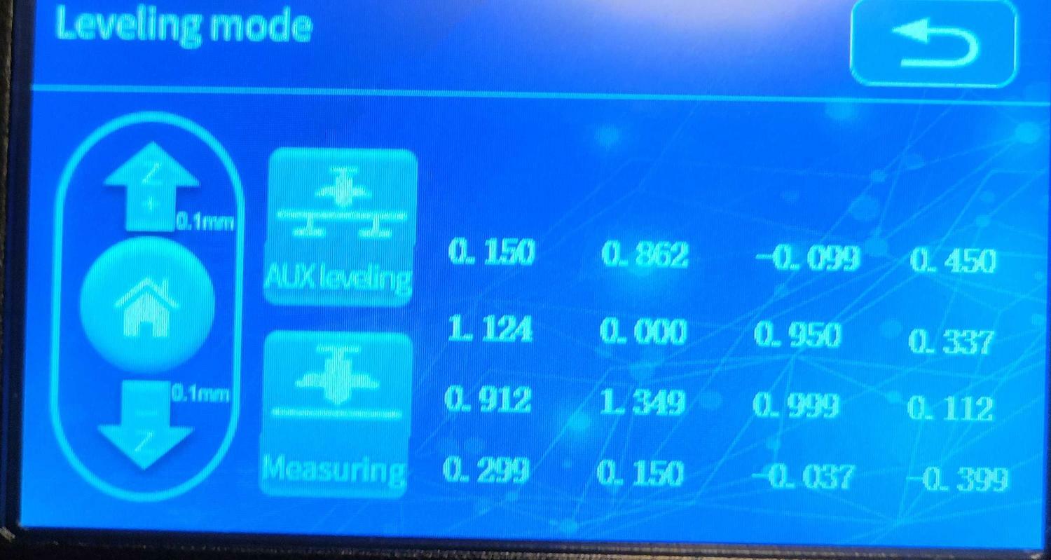

  6. Ho smontato e pulito il bltouch e ho pure riavvitato la sua vite (quella che tiene l'asticella) in modo che la testa stesse 0,3mm incassata. Non credo fosse lì il problema, ma male non ha fatto. Ho poi notato una sporadica incertezza del piano a risalire negli ultimi 10-15mm, quindi ho portato il piano di stampa alla sua altezza massima, ho svitato tutte le viti che lo collegavano ai supporti laterali e quelle delle guide delle aste angolari, dando quindi modo alla struttura di assestarsi in quella posizione, infine ho riavvitato tutto. L'incertezza sembra scomparsa e i rilevamenti sono più consistenti anche se continuano a variare di 1 o 2 decimi massimo, che è meglio rispetto ai 5 di prima ma comunque credo resti troppo. Penso che i problemi rimasti siano proprio del firmware (non si spiega altrimenti la mappa invertita e la misura sempre zero) ma temo di non essere in grado di compilare nulla 😞 La versione è la più recente ed è l'unica che si trova. Potrei provare a reinstallare la versione corrente magari..

  9. Salve, oggi ho assemblato e provato a livellare la mia ender 5 pro e sono incappato in tre cose: 1- Quando misura i 16 punti, il decimo risulta inspiegabilmente sempre zero spaccato 2- I risultati finali delle 16 misure vengono esposti invertiti tra dx e sx. Cioè la misura dell'angolo basso a sx in realtà è quella dell'angolo in basso a dx. Il bello è che mentre misura e fa vedere i numeri da 1 a 16 sul display, quelli corrispondono. Cioè quando mostrano il numero 4 che sarebbe l angolo basso a dx, il BLtouch si trova effettivamente in quel posto. Solo quando mostra tutte le misure alla fine si inverte tutto. Boh! 3- Ho provato a fare due misure del piatto consecutive senza muovere nulla (vedere foto) e sulle 16 misure non solo nessuna coincide con quelle di prima, ma ci sono discrepanze che vanno da 2 a 5 decimi 😵 È normale che sia così penosa quasta funzione oppure dovrebbe essere molto meglio e sono io che magari ho sbagliato qualcosa? 🤔 Il firmware è l ultima versione disponibile sul loro sito 1.70.3 BL.
