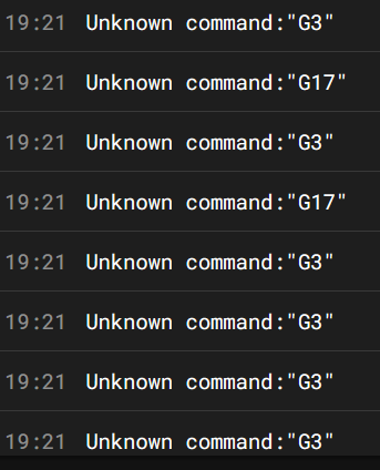

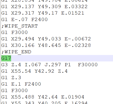

Mentre provo a buttare giù la macro ho lanciato una stampa abilitando lo "Z_hop a spirale" e mi da questi messaggi: (Su orca ho messo "gcode flavour: Klipper") G3 è l'istruzione per gli archi antiorari. G17 se ho capito bene definisce il piano su cui eseguire (XY) l'arco. A quanto pare il mio klipper non li conosce... Qualcuno usa lo z-hop a spirale senza problemi per caso ? Volevo provarlo ma a questo punto evito. Ecco un G17 G3 nel gcode che sto stampando: -

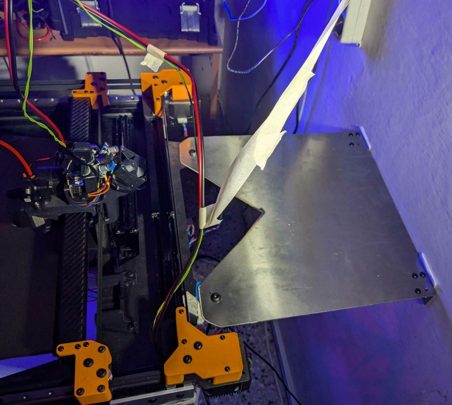

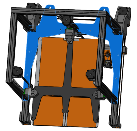

Comunque ho attaccato la stampante al muro. Immagine di repertorio (vista da sotto) con la staffa in blu sulla stampante : E così è come l ho fissata (piastra di acciaio inox con staffe ad L sul muro) Sono rimasto sorpreso da quanto rigida è diventata. Anche spingendo/battendosulle punte dove finiscono le rotaie di y, no si muove niente, sembra di spingere il muro (in tutte le direzioni). Non c'è proprio storia, mi verrebbe da dire che le core xy "veloci" andrebbero tutte almeno predisposte per montarle a muro, però attendo di calibrare input shaper per avere dati reali. -

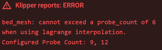

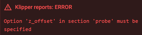

Sono d'accordo, meglio far fare a klipper. L'exclude object l'avevo visto sulla X-Max 3 ma non sapevo il nome, ora lo aggiungo al volo ! Ho dovuto metter l'algoritmo di interpolazione "bicubic": Si ho messo anche quello per poter usare il probe. Questo è tutto quanto ho messo per "Z": ########################################################################################### ############# CALIBRAZIONI LUNGO Z ######################################################## ########################################################################################### [probe] pin: ^EBBCan: PB8 deactivate_on_each_sample: True x_offset: 0.0 y_offset: 14.0 z_offset: 10.000 #circa 10.200 speed: 5.0 sample_retract_dist: 2.0 lift_speed: 10 samples_result: average samples_tolerance: 0.100 samples_tolerance_retries: 1 activate_gcode: deactivate_gcode: [safe_z_home] home_xy_position: 172.5, 250 speed: 50.0 z_hop: 10 z_hop_speed: 15.0 move_to_previous: False [z_tilt] z_positions: #posizioni sfere 15, 150 330, 150 172.5, 435 points: #posizioni misura Z 20, 155 325, 155 172.5, 430 speed: 50 #velocità movimenti horizontal_move_z: 20 #alzata prima di misura Z retries: 3 #numero massimo prove se non in tolleranza retry_tolerance: 0.2 #tolleranza differenza Z (misura di nuovo dopo aver aggiustato) [bed_mesh] speed: 200 horizontal_move_z: 5 mesh_min: 11, 15 mesh_max: 334, 440 probe_count: 9, 12 mesh_pps: 3, 3 algorithm: bicubic #lagrange non fa più di 6x6 punti move_check_distance: 5 split_delta_z: 0.025 fade_start: 1 fade_end: 20 #fade_target: 0 #meglio non specificare così usa la media adaptive_margin: 5 [exclude_object] #possibile annullare oggetti singoli durante stampa Io però, a differenza del tuo file di configurazione non ho la parte dopo il tuo: #*# <---------------------- SAVE_CONFIG ----------------------> #*# DO NOT EDIT THIS BLOCK OR BELOW. The contents are auto-generated. Che probabilmente è corretto perché devo ancora fare una mesh ? 🤔 (mi sta dando noia un contatto incerto sull'alimentazione dell'ebb che salta durante la mesh...) Però qualche "save config" avevo provato a farlo per salvare lo z offset ma mi dava questo errore: Ed in effetti tu non dai lo z_offset nella configurazione del bltouch. Però se provo io a non dargli lo Zoffset in [probe], mi dice che gli serve: Praticamente devo dargli lo zoffset sennò non parte ma non devo darglielo sennò non salva la configurazione 😆 EDIT: Gli ho scritto io la parte "che non si deve scrivere" mettendo lì lo z_offset del [probe] e funziona 🤦♂️ Praticamente quella parte viene autogenerata tranne che per la prima volta. Ma è normale che quando salvo lo zoffset mi si riavvia tutto ? Avrei preferito che salvasse il file di configurazione aggiornato senza riavviare... Se lo faccio durante una stampa si ferma tutto temo... -
