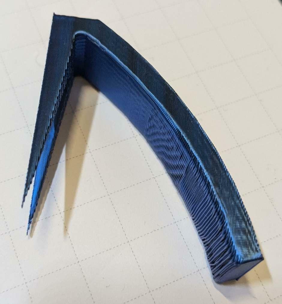

X-max 3 problemi superfici orientate verso il retro stampante
Cubo ha pubblicato una discussione in Problemi generici o di qualità di stampa
Salve a tutti, uso da parecchi mesi una xmax3 ma solo ultimamente sto stampando pezzi più grandi e si presenta questo problema: Tutte le superfici che guardano verso il retro della stampante tendono a staccarsi dalla stampa: Come si vede, con un po di pressione si stacca quella parete, che era verso il resto della stampante. L altra parete invece è perfettamente aderente (anche spingendo dalla parte opposta. Il pezzo è in asa. Non riesco a capire se è la stampante che stampa leggermente staccata oppure sia sotto estrusione o altro. Tempo fa avevamo provato a stampare un grande rettangolo di pla (28cm di lato circa) e ricordo che la parte interna era venuta non solo distaccata, ma anche le li ee tra di loro non erano attaccate bene, uno schifo... Però pensavo fosse colpa del raffreddamento insufficiente per il pla. Avete idee? -

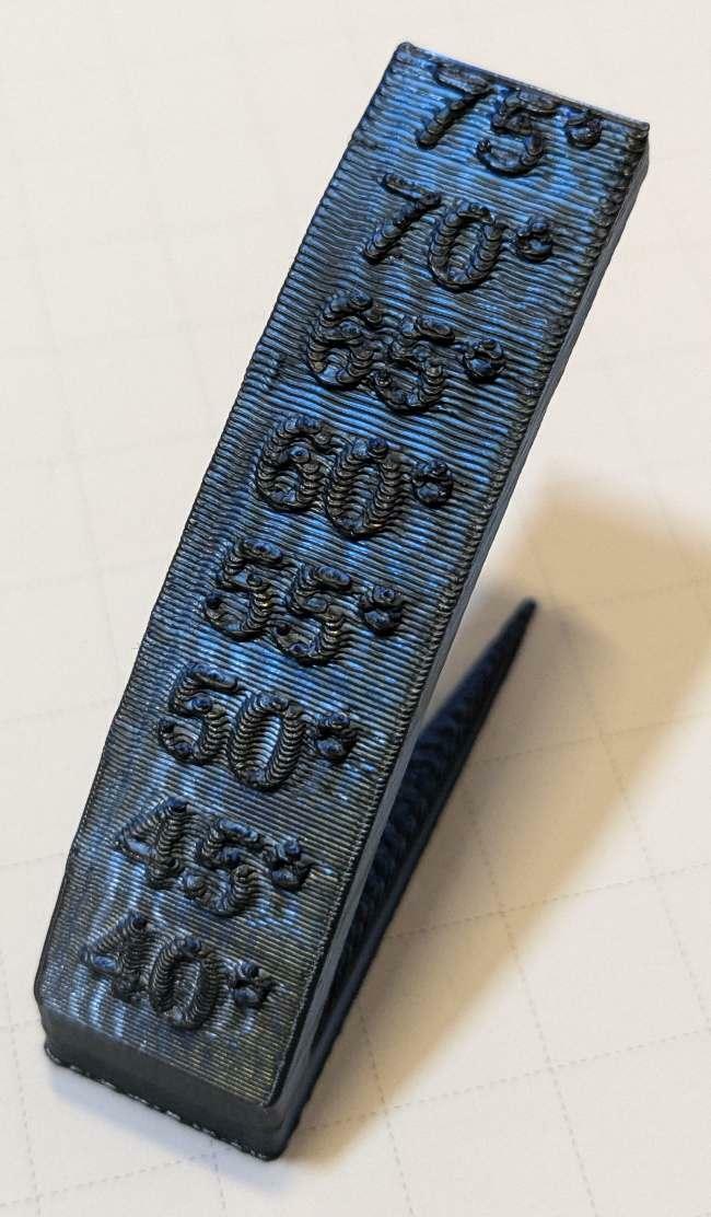

bambu studio- supporti
Cubo ha risposto a gamma nella discussione Software di slicing, firmware e GCode
Wow, ho fatto un test al volo, portando la mia ventola (12v) a 9v (di solito stava a 5). Non sono andato oltre perché avevo il serio timore che tutta quell'aria mi raffeddasse il piatto e si staccasse la stampa 😅 Questo il risolutato 😮 A 60 gradi ci sono le prima "oscillazioni" ma riesce comunque a stampare bene fino a 65-70 e anche l'ultimo tratto a 75 alla fine è venuto fuori. Non avrei mai pensato fosse possibile stampare a 75° così "bene"... Ho anche guardato dirante la stampa, praticamente la linea esterna la estrude completamente in aria (io ho impostato i perimetro esterni per primi)... Si vede l'ugello che esce dalla stampa a circa 1mm di distanza, estrude in aria e torna dentro 🤯 -
Credo dipenda dal limite impostato per gli sbalzi. Io con pla tengo 35° (che significa sbalzi oltre i 45° rispetto alla verticale) -
