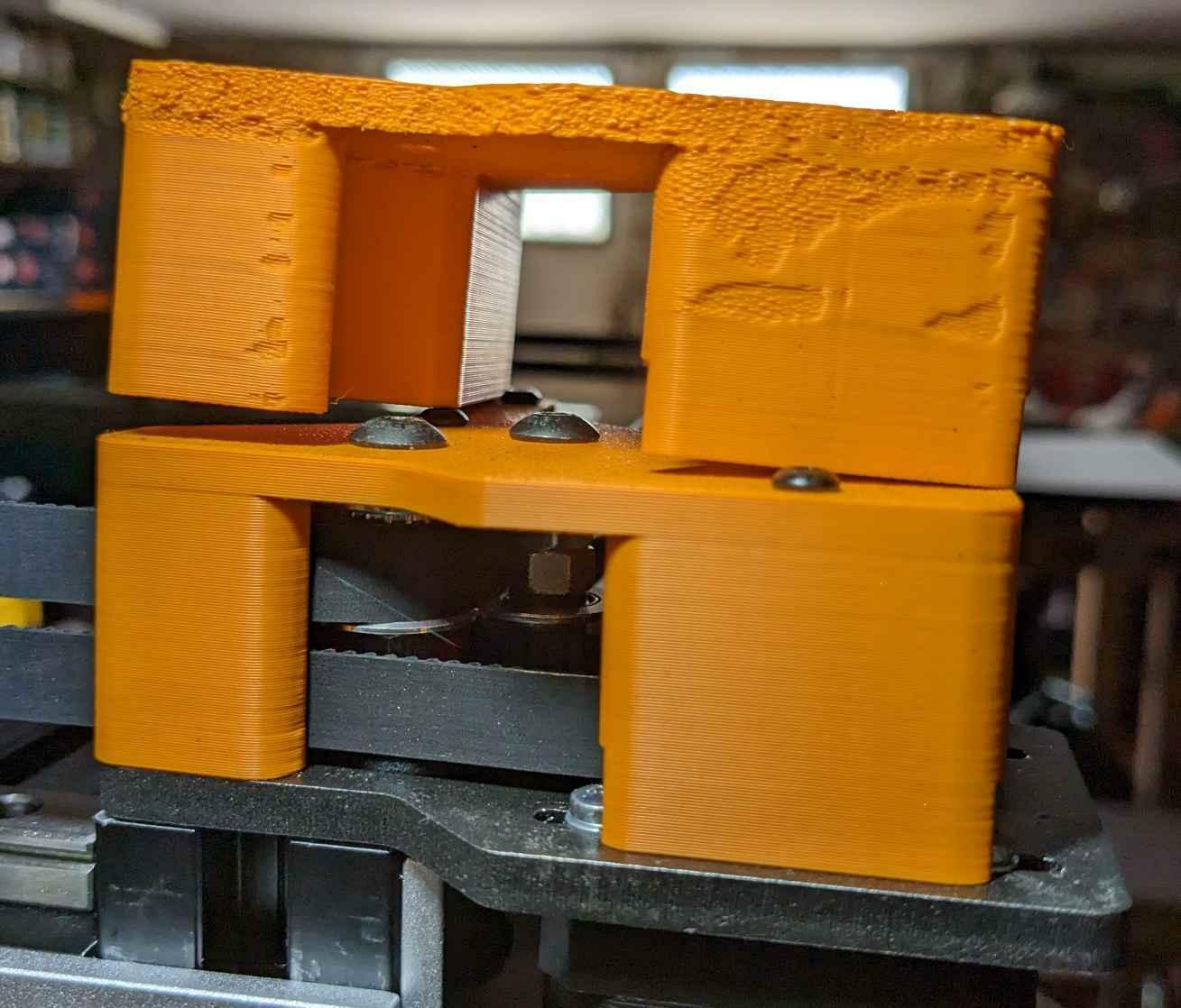

Non penso di aver fatto ancora 50 stampe, ma almeno 30 si, comprendendo stampe da 15 minuti e stampe da 4+ ore. Per ora, un solo fallimento, su un pezzo molto alto e stretto (era la prima volta che stampavo così alto, 25cm) dove ho trovato la stampante che stampava in aria la classica palla di spaghetti di pla... Non ho mai capito perché (la parte iniziale del pezzo era ancora attaccata al piatto e l ugello non era otturato, boh!) Un intasamento su più di metà delle stampe è qualcosa di anomalo, deve esserci qualcosa che non va. Immagino tu abbia provato entrambi gli hotend in dotazione quindi non può essere quello. Non saprei, però non è assolutamente normale 🤔
A me sembrano difetti molto simili a quelli della foto che ho postato io. Il punto è che se stampi col loro profilo ofilo, per l'ASA è già impostato il flusso a 0.92 circa. Usi qidi slicer? Io si. Se vuoi passarmi il gcode e/o l stl, quando ho tempo posso provare a stampare il pezzo sulla "mia" (se non è enorme, ma non sembra). Quel difetto me lo ha recentemente fatto su un altro pezzo e su un solo angolo: Questo nonostante abbia usato gli stessi parametri con cui il resto delle stampe viene bene. Secondo me la criticità qui era l infill al 100% su un volume troppo grande. Questo fa si che anche solo un 1% in più crei parecchio materiale in più che può finire solo sui lati. Sospetto che centri anche il pressure advance, che, colpevolmente, non ho mai calibrato. Altra cosa, secondo me, alla massima velocità l hot end comincia ad estrudere meno. Quindi poi ti trovi con le parti lunghe rettilineo sottoestruse e le parti dove rallenta sovraestruse. Si potrebbe, da slicer, provare a limitargli il flusso. Occlusioni del nozzle per ora mai avute (ho su lo standard da 0.4, stampato solo pla e asa per ora)
Per caso il difetto che descrivevi sopra somiglia a questo? Quello è il flusso troppo alto con l asa (sopra stampato ad 1, sotto a 0,92 mi pare)

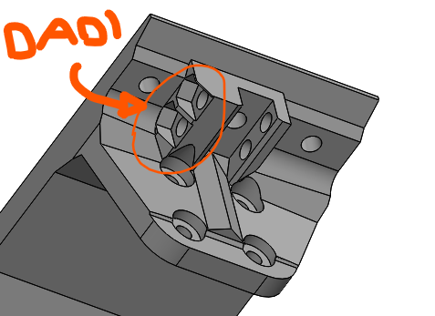

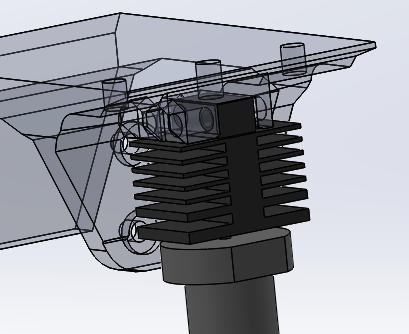

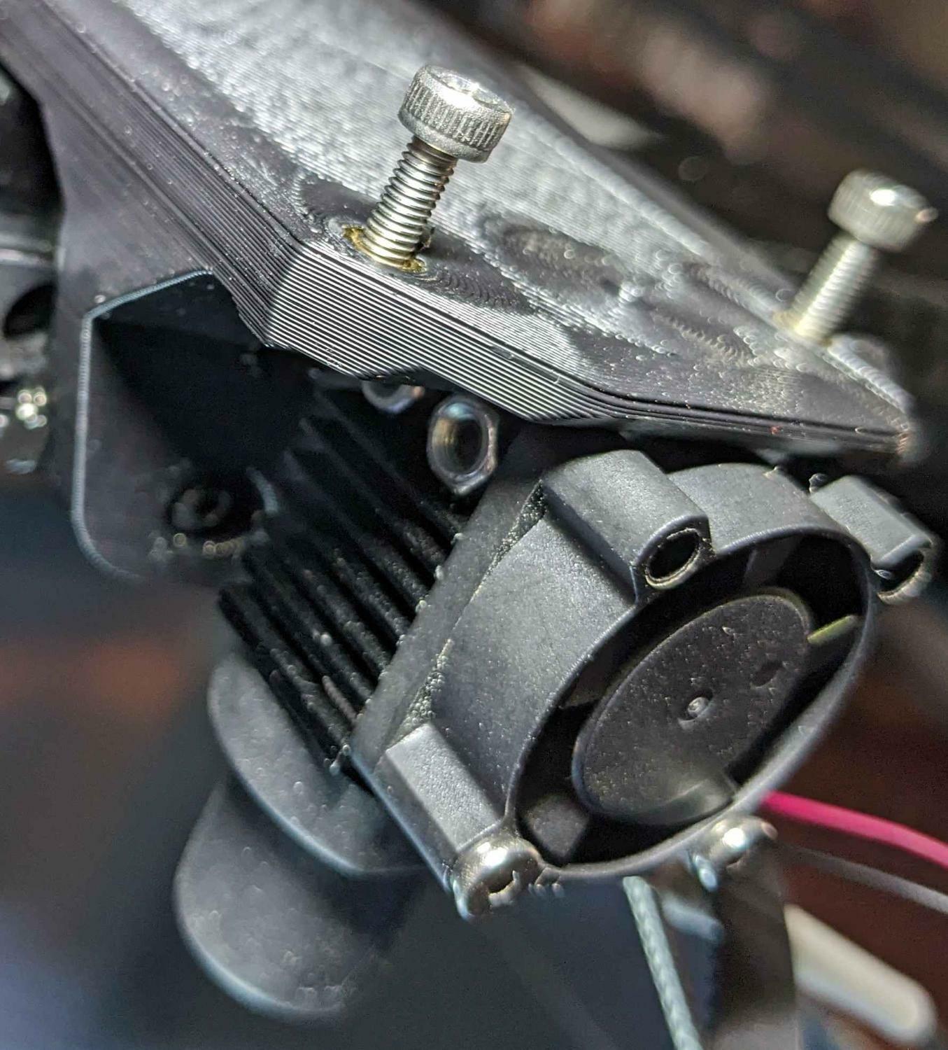

La testa di stampa non mi da pace. Lo avevo stampato coi fori sbagliati per il carrello della guida. Ristampato, è un casino attaccare l'hotend della xmax3... fori troppo precisi, se li allargo col trapano si crepa tutto 🤬 Ho disegnato un nuovo modello coi "captive nuts"... poi ho finito le idee (e manca ancora la parte di rafreddamento pezzo 😑) -

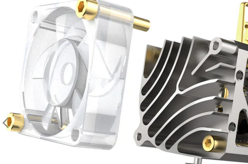

Ho appena visto il lite e non capisco perché abbiano cambiato il dissipatore (peggiorandolo a prima vista). Sull'h2vs i canali seguivano il naturale flusso d'aria della ventola.
Ipotizzo che quando parli di migliorare la velocità tu intenda la portata volumetrica dell'estrusore. Quel h2 v2s l'ordinato qualche giorno fa ma con l intento di stampare filamenti flessibili (molto molto morbidi, il tpu 95a classico lo stampi anche col tuo). Per la velocità, alla fine monta i sololiti nozzle "corti" quindi sarà sempre limitato sui 10-12mm cubi per secondo. Se vuoi stampare più veloce ti serve qualcosa con una camera calda più lunga. A tale proposito, guarda l hotend di ricambio per la x-max3, riscaldatore ceramico, nozzle "stile volcano" (puoi anche montare i volcano), compatto e con ventola inclusa. Difficile trovare di meglio come rapporto prestazioni prezzo. Ovviamente devi farti un supporto per montarlo. Oppure prendi un nozzle cht su aliexpress con qualche euro e già con quello dovresti migliorare parecchio il flow rate.

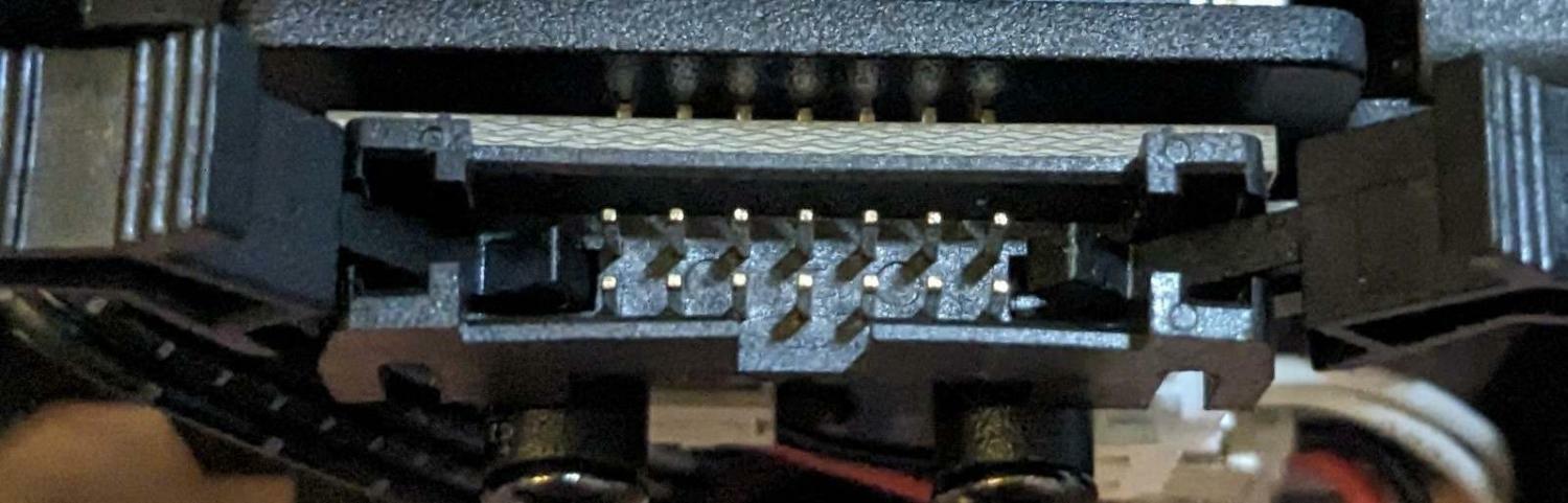

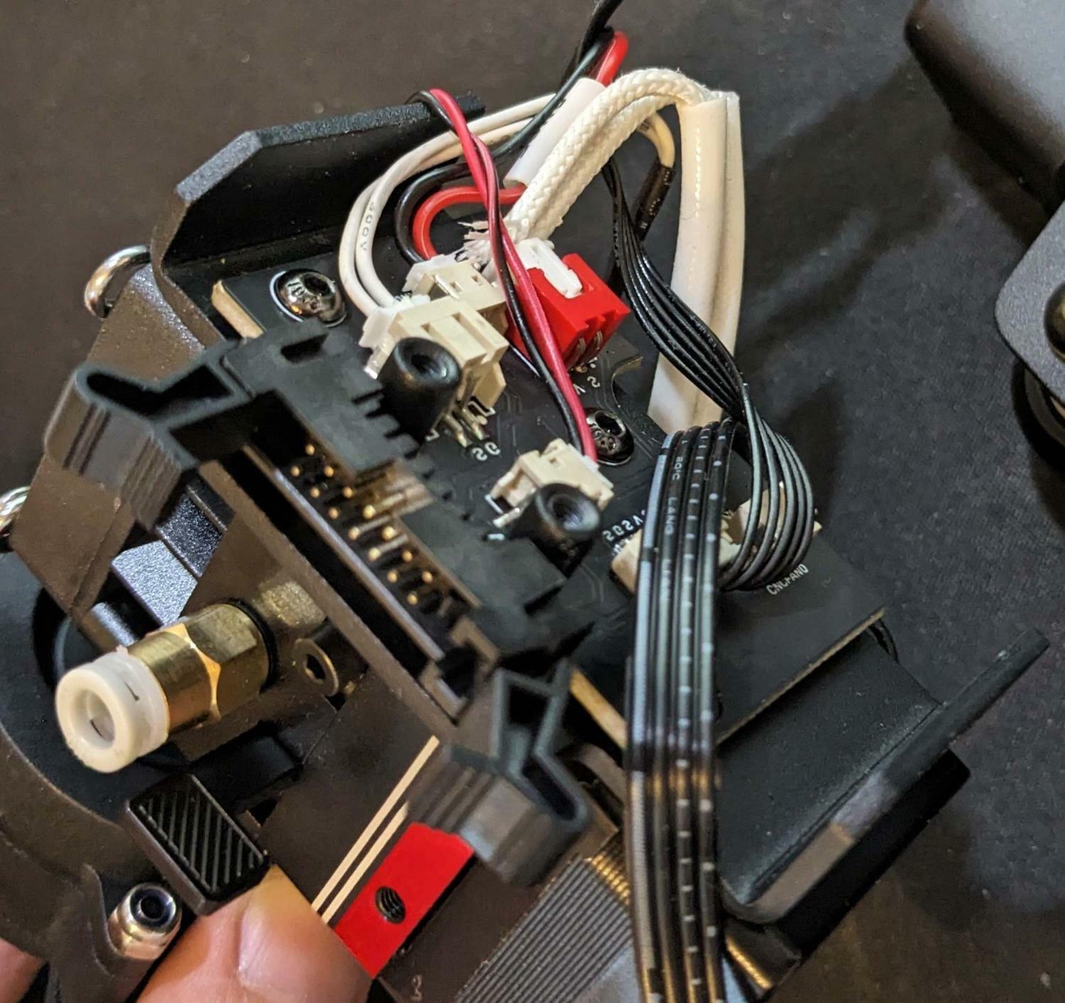

Mi sono in parte risposto da solo guardando la guida delle Voron: in pratica i connettori da usare sono, per tutto quello che ha "pochi" Ampere i JST: mentre per i motori loro consigliano i microfit 3.0 che arrivano a 5A PERO', se dalla scheda partono i fili per i motori con i connettori duopont (3A): E sui motori ho le prese jst (sempre 3A) che senso ha mettere i microfit da 5A in mezzo ? Quindi se mi confermate che il ragionamento è corretto, io farei tutto con jst/duopont (tranne per la 220 dove ovviamente uso connettori a morsetti tipo questi: Ps. Se avete consigli su cosa comprare, sono molto graditi. Per ora pensavo di comprare questo kit di crimpaggio per jst e dupont. Questo, uno per la 220v dei tre letti e un altro che da sempre la 220v a quello dei letti e agli allimentatori (che sono 2). Sulle morsettiere degli alimentatori mi attacco con questi che ho gia a casa: Per i fili, 220v prendo cavi da 1.5mm^2 mentre per i motori non saprei cosa ci va sui jst/dupont 🤔 -

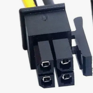

Quel tipo di connettori "automatici" dove non serve spelare i cavi non mi ha mai convinto, mi lasciano il dubbio che possa formarsi un contatto incerto se la lama non taglia del tutto la plastica (o se taglia troppo, rame compreso). A proposito di connettori, volevo chiedervi cosa posso prendere per fare tutti i collegamenti della mia stampante. Cioè volevo proprio chiedere i nomi dei connettori che consigliereste perché io neanche quelli conosco 😅 Ad esempio, per attaccarmi sulla scheda di controllo con i pin, che connettori posso prendere ? 🤔 Mi conviene prendere il filo e attaccarci singolarmente i connettori che mi servono ? Non saprei quale è l'approccio migliore. -

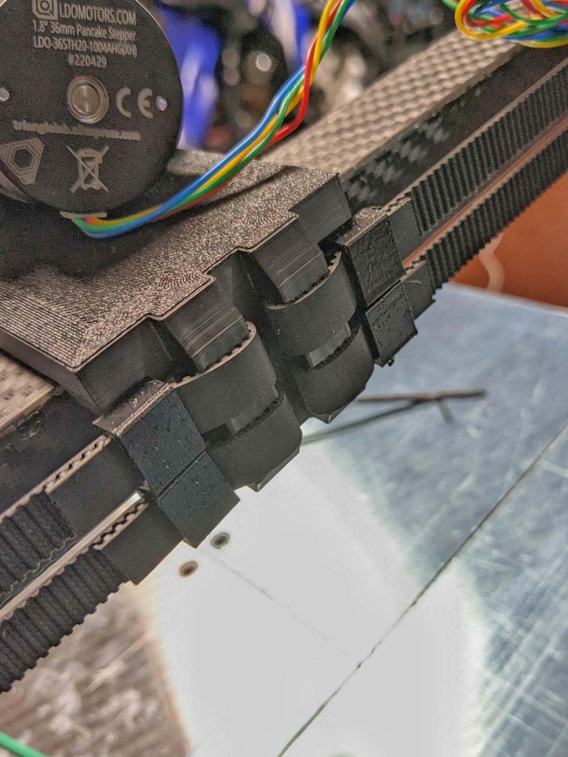

Messo anche le cinghie e pare che le puleggie funzionino tutte bene. Come su può notare il problema ora è fissarle, devo trovare un modo. Montato anche hotend e orbiter. Curiosità: sono arrivati anche i fusibili termici e non ho resistito a farne saltare uno (di quelli a destra) con l'accendino, misurando con un tester la connessione. Quando è saltato si è sentito proprio "click". Ho provato ad aprirlo e dentro ho trovato una molla con una rondella e forse altro 🤯 Penso sua tutto immerso e bloccato in un materiale che scioglie ad una data temperatura. Quando si scioglie scatta la molla e si apre il contatto. Incredibile un meccanismo del genere in un cilindretto così piccolo (ed economico). -
