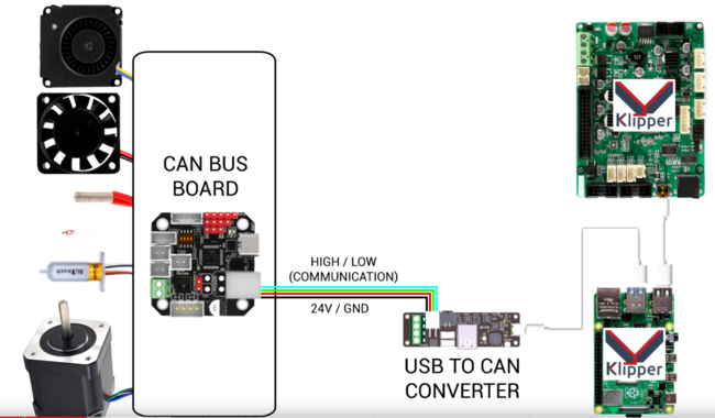

ehhh aspetta un attimo che faccio venire la scimmia anche a te.... Invece di avere una matassa di cavi che dalla MB vanno al toolhead, ne fai passare solo 4 (di fili) e remotizzi l'intelligenza della MB su una scheda attaccata al toolhead. Realizzi in soldoni questo le componenti sul toolhead (bltouch, termistore, ventole,....) sono collegate alla scheda Can Bus che a sua volta e' collegata alla USB2CAN con soli 4 cavi (2 x alimentazione e 2 x la segnalazione). A sua volta, la scheda U2C e' collegata via USB al Raspberry. Klipper avra' quindi la connessione alla MCU della MB per piatto e motori degli assi e alla MCU della scheda CAN BUS per gli altri terminali. I vantaggi che vedo sono principalmente 2 1) la sostituzione/manutenzione delle componenti lato toolhead nn richiede di ricablare parti fino alla MB 2) la connessione tra MB e toolhead e' ridotta a 4 fili piu' facili da gestire da qui la costruzione?recupero del cavo. L'alimentazione e' facile, due cavi rosso/nero della sezione corretta ed e' finita. La menata sono i due cavi di segnalazione Can_Low e Can_High che non devono essere di chissa quale sezione ma devono essere twistati (intrecciati) per limitare le interferenze. Ora, sul tubo ho trovato uno che li twista con il trapano ma mi sembra una soluzione piuttosto casereccia e la lascerei come ultima spiaggi. Se trovassi invece una cavo gia' pronto e solo da attestare nn sarebbe male. Per il momento ne ho trovato uno in danimarca ma per un metro di cavo vuole 10 euri mannaggia a loro, quindi se trovassi una guida per "realizzarlo" nn sarebbe male in un altro video un tizio ha usato si un cavo RJ45 usando una coppia per Can_High e Can_Low mentre le altre due coppie le ha usate una per i +24V e l'altra coppia per GND ma sono troppo a diguno di elettronica per capire se le sezioni unite di una coppia di cavi ethernet sono adeguiti per la corrente che deve attraversarli, l'omino sostiene che dovrebbe essere adeguato..... il cavo le realizza dal minuto 3:30 -

Cavo Can Bus, dove recuperarlo o costruirlo
dnasini ha pubblicato una discussione in Hardware e componenti
La mia Ender 5 Plus e' come la fabbrica del duomo, finita una mod trovo subito qualche cosa d'altro che mi fa scattare il prurito 😩 A sto giro la vena si e' chiusa x il can bus, cosi' mi sono comperato il BTT EBB36 con l'unita' U2C. Mi sto documentando a riguardo ma l'unica parte dove sto trovando piu' difficolta' e' il cavo a 4 fili per collegarli. Dal lato "teorico" tutto e' chiaro, 2 fili twistati per Can_Low e Can_High e una coppia di fili x l'alimentazione. Morire che pero' trovo o il cavo gia' fatto o una guida accettabile per realizzarlo comprensiva di quali connettori utilizzare. Qualcuno sa dove reperire queste informazioni?
