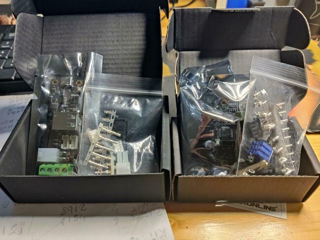

CIAONE magnetismo!!!!!! funzionano anche i coupler con magneti 😄 Ora mi metto a realizzare il CANBUS con il BTT EBB36 + BTT U2C -
