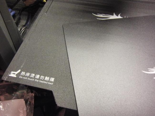

Pero', se permetti, il mio tappetino originale (lo vedi nel video) e' perfettamente magnetico come da nuovo al punto da tirarsi tutto il bed, e io tengo le cinghie molto tirate.
Quando ho stampato ABS l'ho portato a 100-105° per un'oretta: non glien'e' fregato nulla.
Altro che smanetizzarsi.

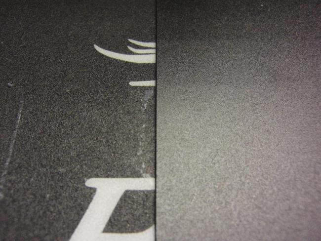

Quelli sono i falsi, ecco perche' si lamentano tutti e le loro esperienze sono molto diverse dalle mie.
Dicono che si stacca il pezzo: per forza, e' quasi liscio!
Dicono che si smagnetizza: per forza, e' plasticaccia.
Questo gia' da nuovo non e' magnetico come l'originale, e comunque ha la polarita' N/S ruotata di 90° rispetto all'originale quindi si dovrebbe togliere l'adesivo originale dal bed per mettere il suo.
Ne segue che non si possono usare entrambi per via della comoda linguetta sporgente.
Preferisco fara il reso e prendere l'originale da usare alternativamente al vecchio originale, senza staccare nulla.
Fra l'altro il vecchio e' solo crepato al centro ma fa perfettamente il suo lavoro, ancora.
Se schiaccio dentro la "crepa" torna perfetto e utilizzabile.
@Joker78, se ti dico che da 8 mesi stampo il PETG a 60°...
Me ne sarei accorto, no?
E poi il video l'hai visto.
Io penso che la gente di cui senti le lamentele ha comprato il tappetino come optional per la Ender3 (su Amazon), e non l'ha avuto come accessorio originale con la Ender3 PRO.
Sono due articoli diversi.
Li ho in mano adesso, e non e' lo stesso materiale.
