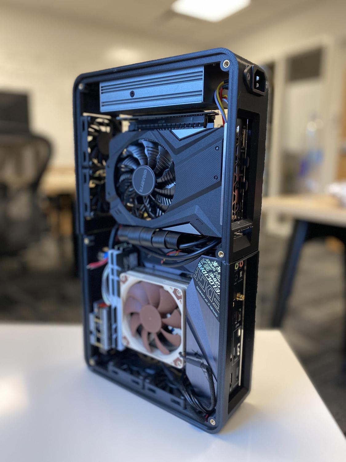

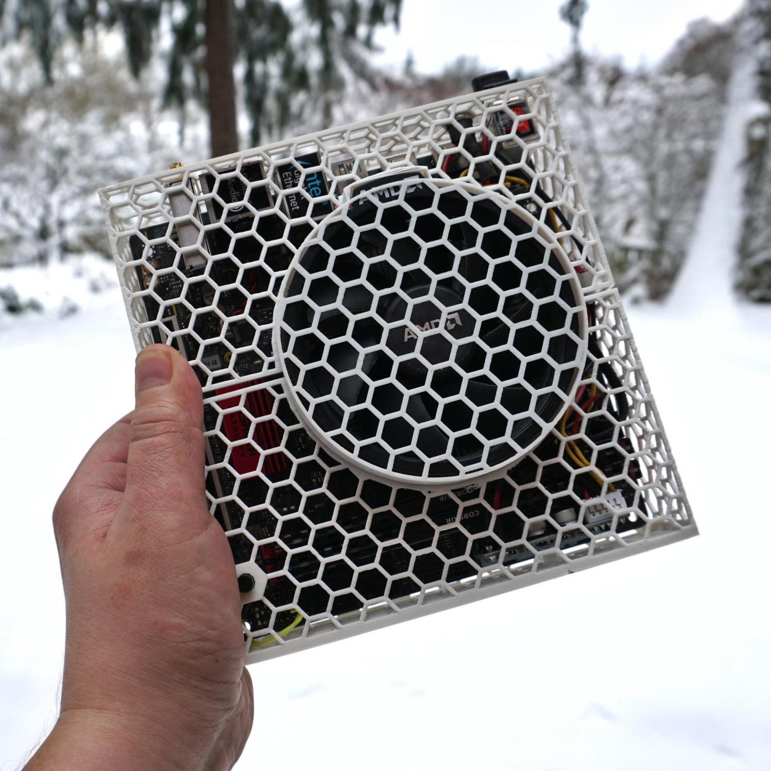

Beh insomma visto che siamo al limite delle possibilità di farlo io provo e vediamo come va 😂 se si deforma subitoproveròo a stampare l'abs o petf e riprovo, alla fine la stampante 3d l'ho comprata principalmente per farmi il case , anche perchè ne ho visti di stampati, allego

io ci proverei in PETG 😉
Potrebbe anche reggere, tutto sta  se riesci a creare una corrente al suo interno, dove una ventola aspira aria dall'esterno e una ventola che estrae aria dall'interno verso l'esterno del case.
Spesso una ventola che butta aria dentro, non è sinonimo di un case che lavora bene.......

Non e' che se la CPU arriva a 100° significa che la temperatura del case arrivera' a 100°!
Se e' ben ventilato non arrivera' nemmeno a 50° e solo in alcuni punti.
Quelli piu' difficili sono invece quelli vicino all'alimentatore perche' e' piatto e molto vicino alle pareti del case.
Nei pressi della CPU puoi fregartene allegramente.
Io ho molte cose incollate con la colla a caldo nel case e sono li' dove le ho lasciate, da sempre, e la colla che uso si rammollisce intorno a 50/60°.
Se vuoi stare sul sicuro dovresti usare PETG ma per stampe cosi' grandi ti si ritrae sicuro.
Meglio l'ASA, almeno lo puoi tenere proprio a contatto con roba a 100° perche' non gliene frega nulla.
Ma ti ripeto: nessuna parte del tuo PC avra' parti che, toccandole, arriveranno a 90 o 100°.
Si in effetti è vero. Penso che nulla superi i 70 gradi in un pc. Però le vibrazioni sono continue e a volte (magari si blocca una ventola) un po' caldo ci potrebbe essere.
Boh non so. Forse regge..... Io non lo userei in linea di massima però probabilmente funziona.
