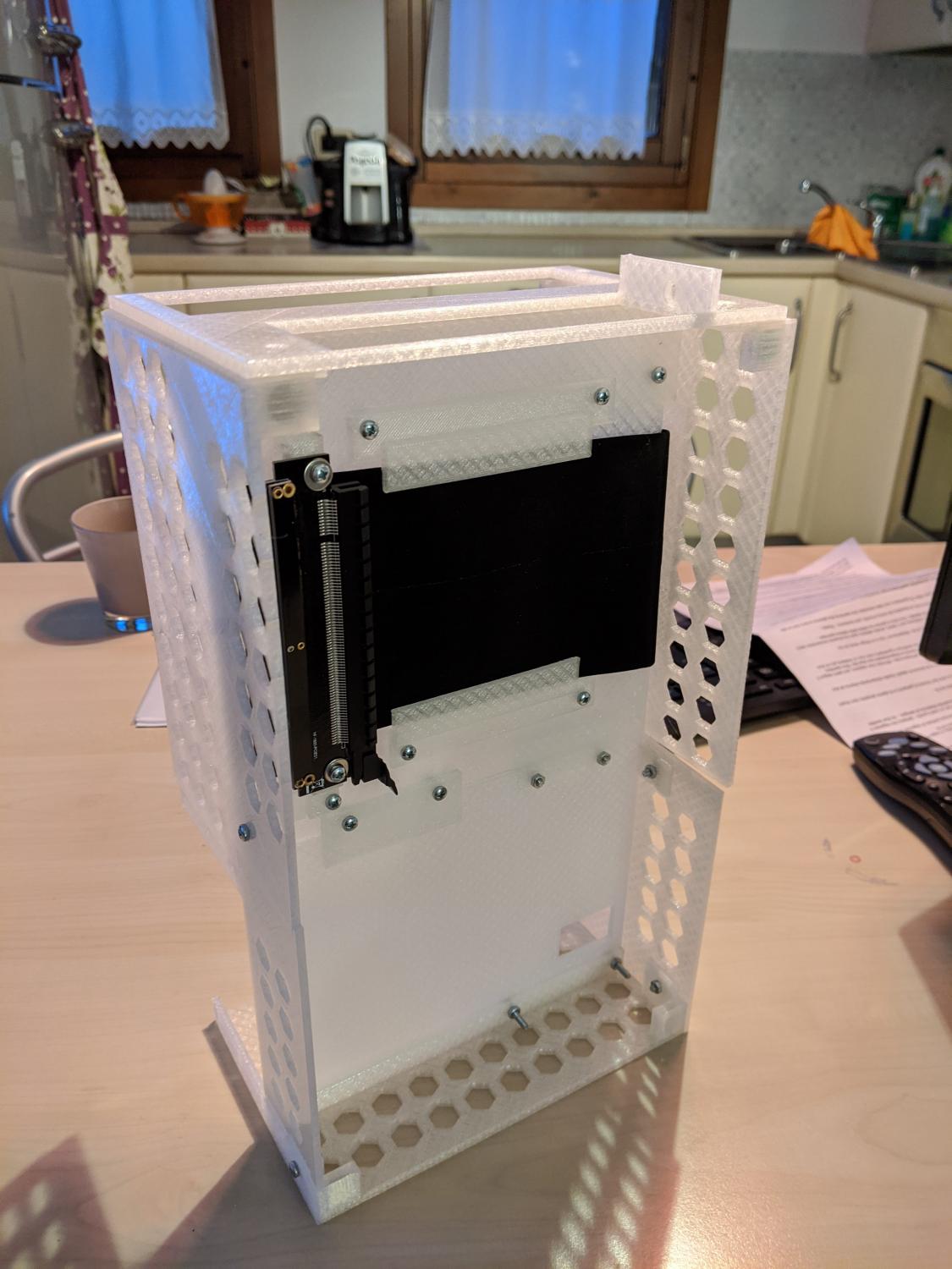

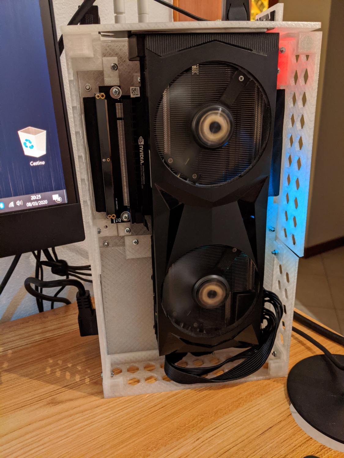

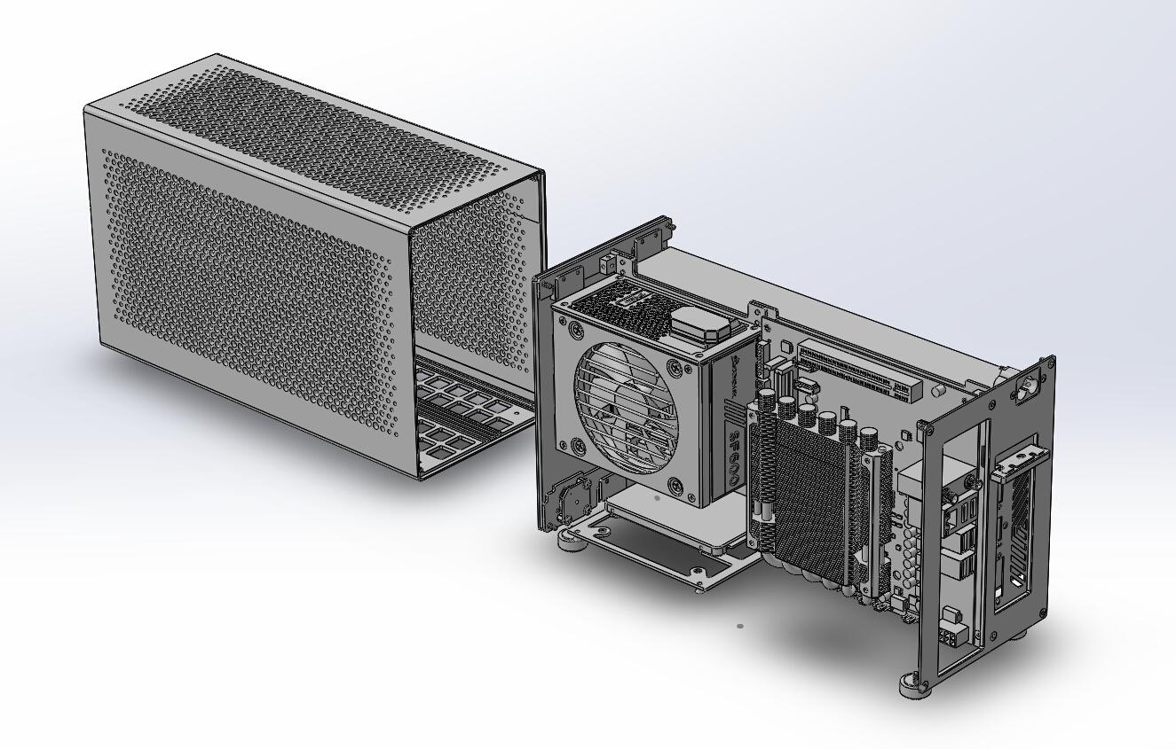

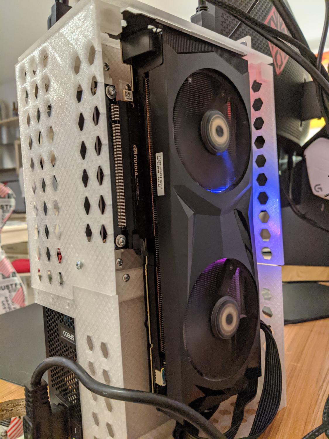

  1. Ciao a tutti, vi aggiorno sul progetti, sono a 6.0litri si volume, penso che lo terrò aperto davanti e dietro, volendo posso passare da 4mm di spessore delle pareti a 2mm per risparmiare ancora volume, a 4 è molto resistente, adesso testerò in gaming se il tutto regge 😅 inoltre devo ancora sistemare dei fori e delle cosette, ma direi che in un mese di progettazione e modellazione ho fatto un lavoro disacreto Per Carsco: sono d'accordo su tutto con te, mi affiderò a Ryzen, ma sono comunque curioso di vedere la 10 serie di intel.

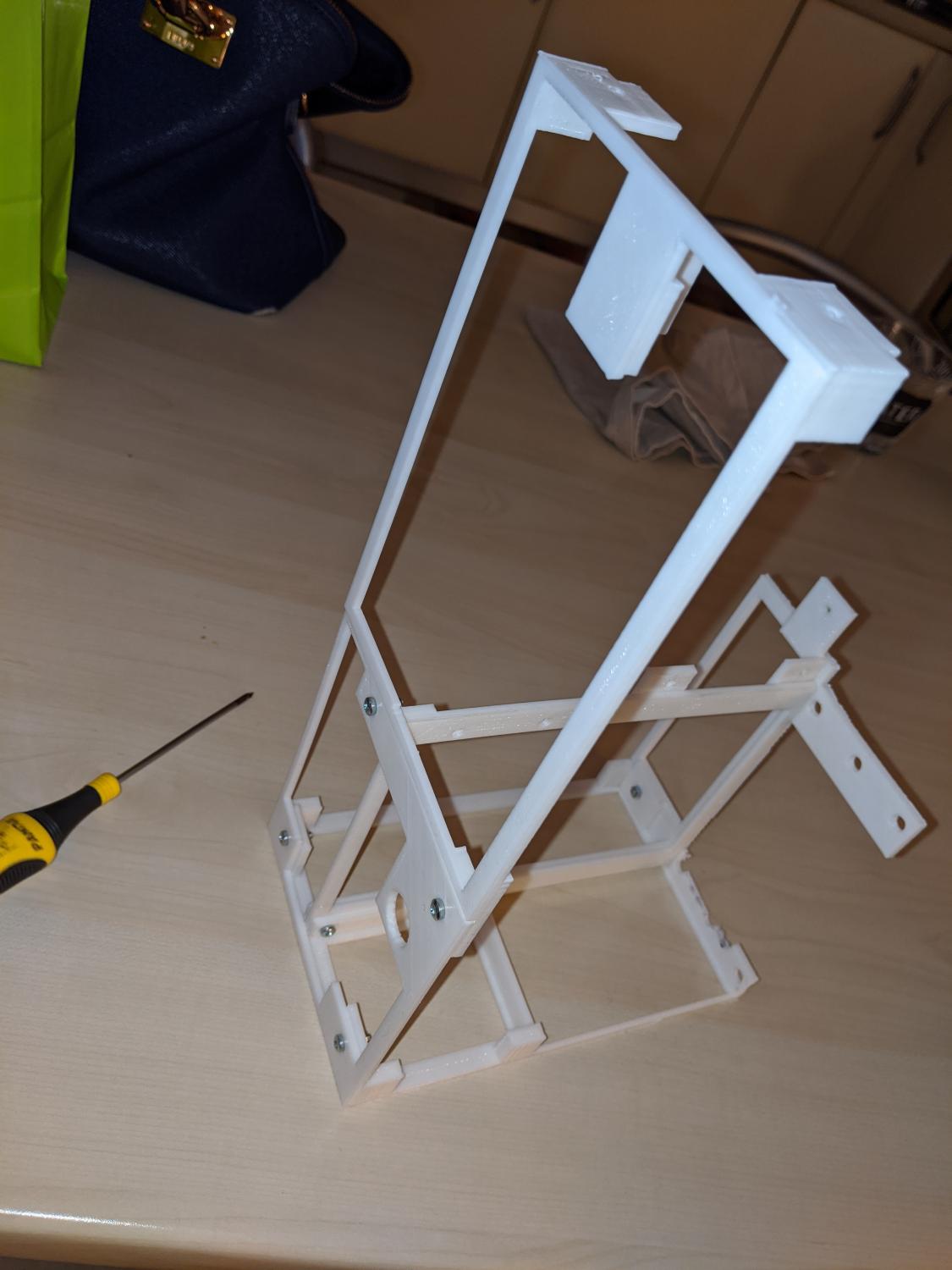

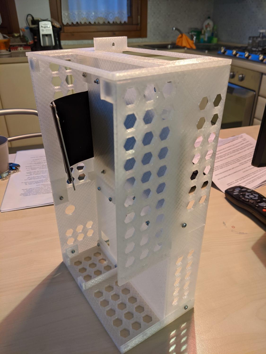

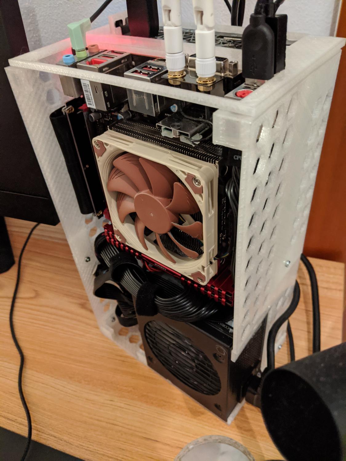

  2. @Joker78 @Carsco @marcottt Ciao ragazzi vi aggiorno ☺️ Ho progettato il case (c'è ancora da sistemare tipo i diametri dei buchi e gli incastri tra un pezzo e l'atro ma in linea di massima ci siamo), l'ho stampato con solo i bordi così da risparmiare tempo, materiale e vedere se ci sta tutto perfettamente, Volevo dire che uso un i7-7700 non k, adesso passerò probabilmente a un i9-10900 sempre no k, così ta tenere poco TDP , ho solo un SSD nvme sulla scheda madre così non ho nessun cavo sata e da collegare al PSU (sfx), rtx2080ti, quella scalda si, la parte dietro quando sono a bomba non riesci a tenere la mano dietro dal calore, infatti ho calcolare di stare a 1cm dalla plastica ed eventualmente di mettere una ventola 40x40x10 che butta fuori aria calda. Una volta che il case è tecnicamente apposto, stampo il tutto in "pieno" con ovviamente tutti i buchi possibili, se tutto fila liscio testerò se il materiale tiene, eventualmente i modelli ce li ho e li stampo in unaltro materiale, ma avendo 2 bobine di pla uso quello intanto. Vediamo se riesco a creare un case con GPU full size più piccolo al mondo !! Per ora il record è 5,7l di volume Vi tengo aggiornati! 😁
  3. Direi che faccio delle prove e le pubblico, così anche da spunto per qualcuno magari 😊

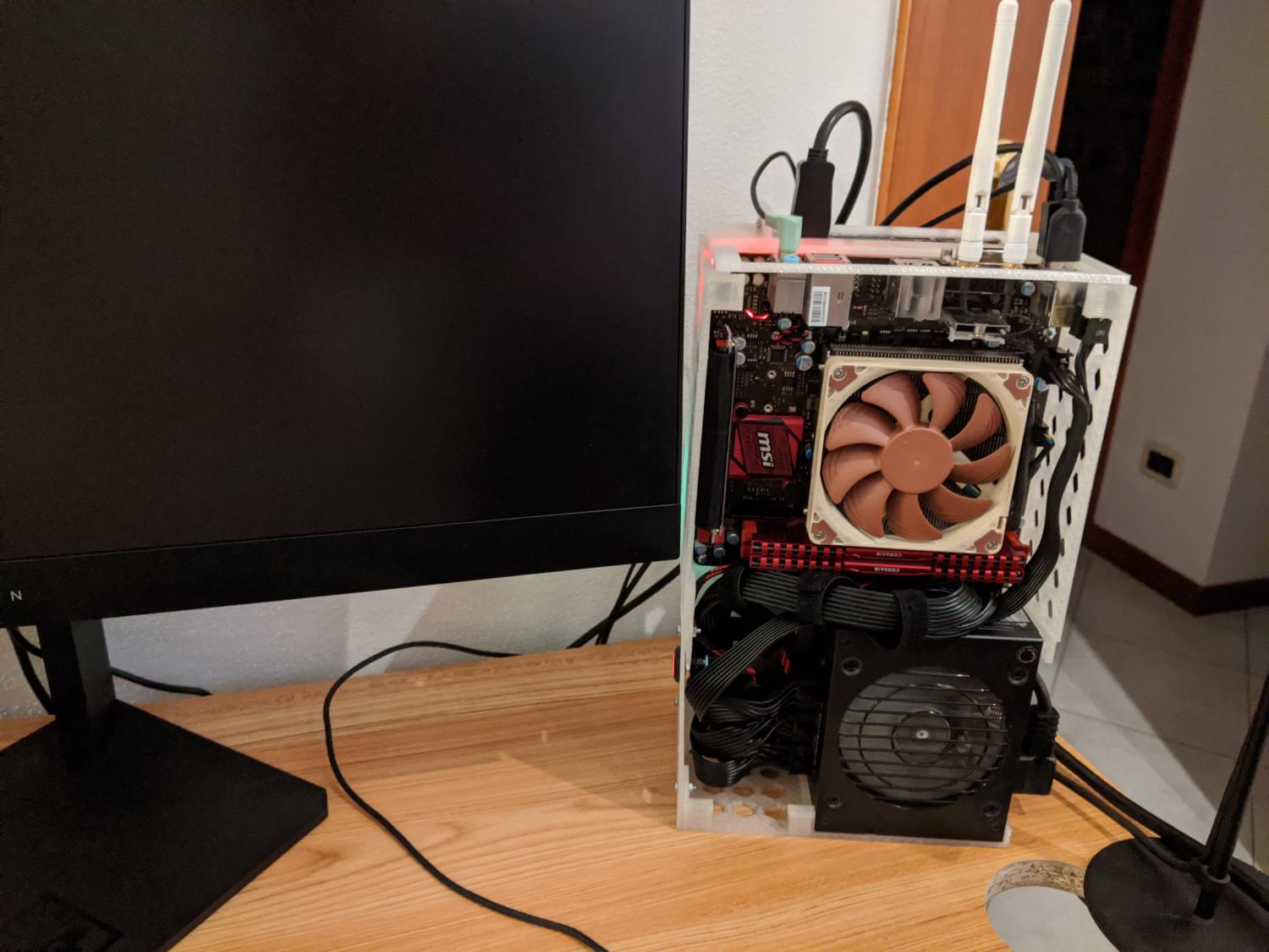

  4. Beh insomma visto che siamo al limite delle possibilità di farlo io provo e vediamo come va 😂 se si deforma subitoproveròo a stampare l'abs o petf e riprovo, alla fine la stampante 3d l'ho comprata principalmente per farmi il case , anche perchè ne ho visti di stampati, allego

  6. Ciao ho messo in gioco il pc e esternamente la scheda video misura 45/50 gradi in vari punti, scheda madre e cpu esternamente 45, l'alimentatore 30, quindi ho motivo di credere che in ogni caso il pla resista.

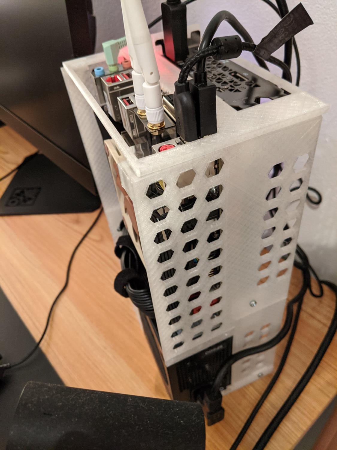

  7. Ciao invernomuto allora l'idea mia è un mini case, sotto i 5L di volume se riesco, pieno e pieno di fori, ti allego un case da cui mi ispiro. Ecco questo non lo sapevo, potrei farlo di petg allora.
