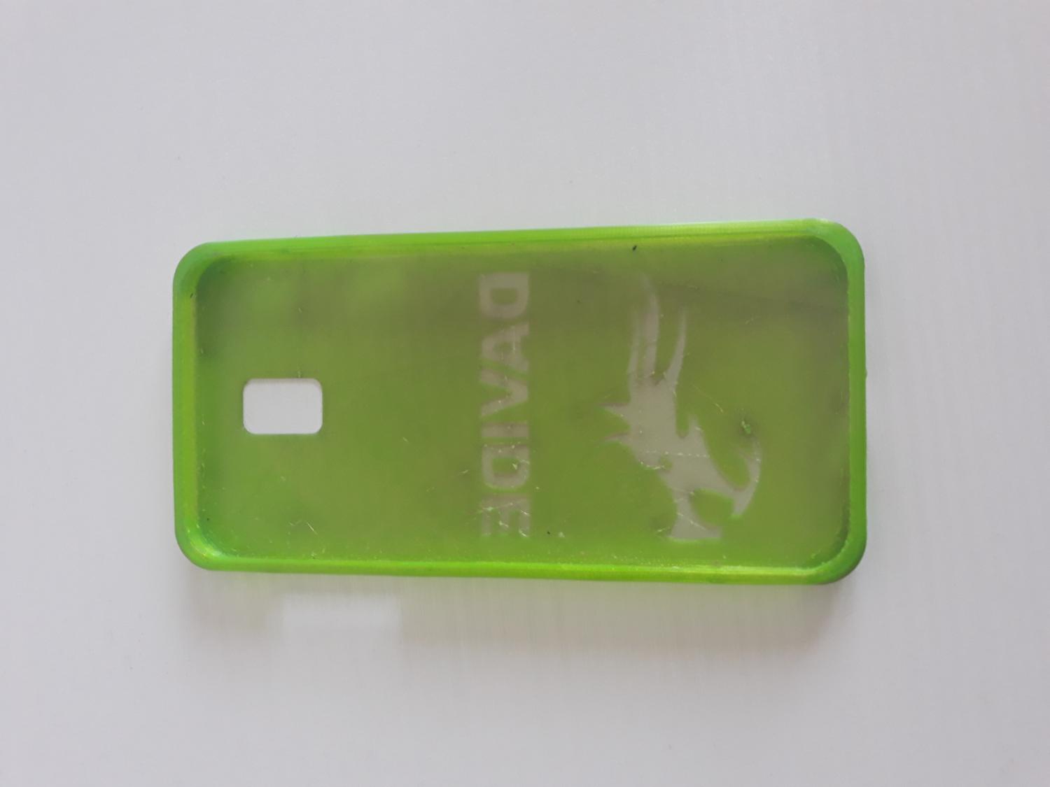

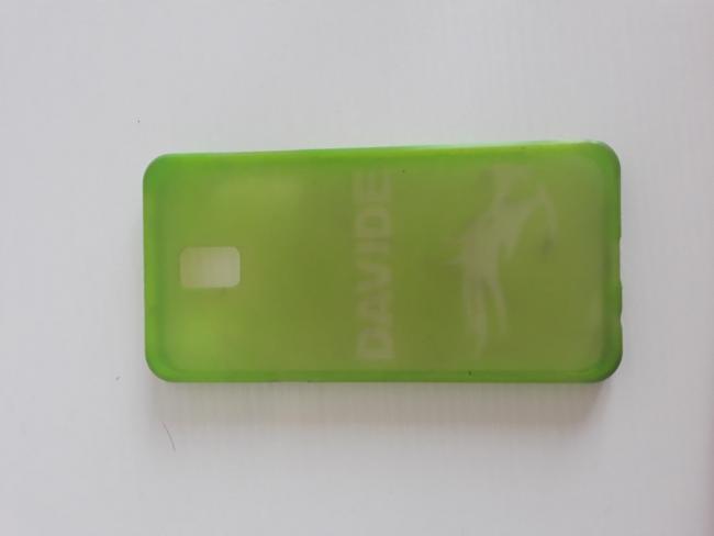

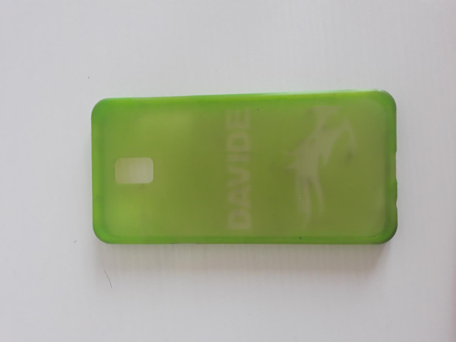

Io mi ero già stampato con quello verde fluo la cover del cellulare (disegnarla con fusion 360 è stato uno dei miei progetti più importanti), ma è un pelo troppo appariscente, quindi mi farò anche la versione blu "da sera".

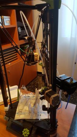

@Killrob visto che oggi sono piuttosto tranquillo faccio la modifica che mi avevi consigliato di forare l'imbocco dell'estrusore e mettergli il pezzettino di PTFE, così non devo tornare a quello a ingranaggio singolo tutte le volte che stampo il TPU...
una domanda Davide, quanto tempo ci hai messo a progettare la cover e come hai fatto a fargli il bordo che avvolge i lati del cellulare e tornano sul display (non so se mi sono spiegato come volevo).
Anche io uso fusion360 e vorrei cimentarmi con la cover del mio telefono, ma temo di non essere ancora abbastanza esperto con fusion per imbarcarmi in simile impresa. Però senza dubbio ci proverò
p.s.: esagero se ti chiedo di passarmi il progetto fusion360 così lo studio?
p.p.s.: per la foratura, non la fare dal lato dove ci sono le ruote godronate, togli il connettore pneumatico e passa da li con una punta del 4, così sei sicuro che ti viene centrato, poi con una coda di topo togli tutte le bavette dal lato ruote godronate.
Mi sembra che ho fatto 2 prototipi e un design definitivo, in totale penso 5-6 ore solo per i disegni, però anche io sono agli inizi, probabilmente uno bravo in un'oretta o meno te la fa...
Per i bordi ho disegnato la cover come se fosse una scatola, poi ho "scavato" le pareti con le misure che mi servivano e arrotondato i bordi usando lo strumento per "limarli". Però è stata un'operazione alla prova e sbaglia
