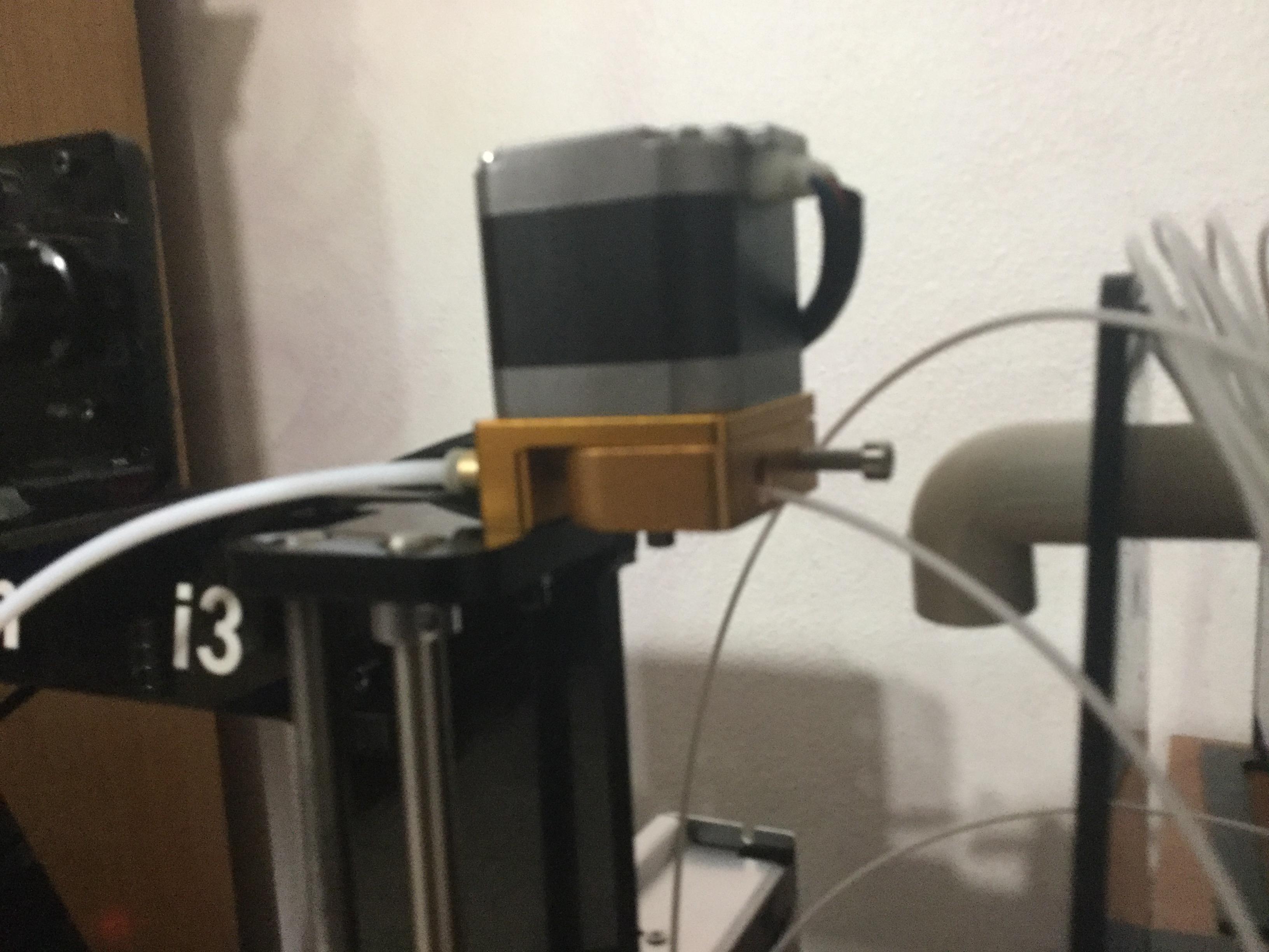

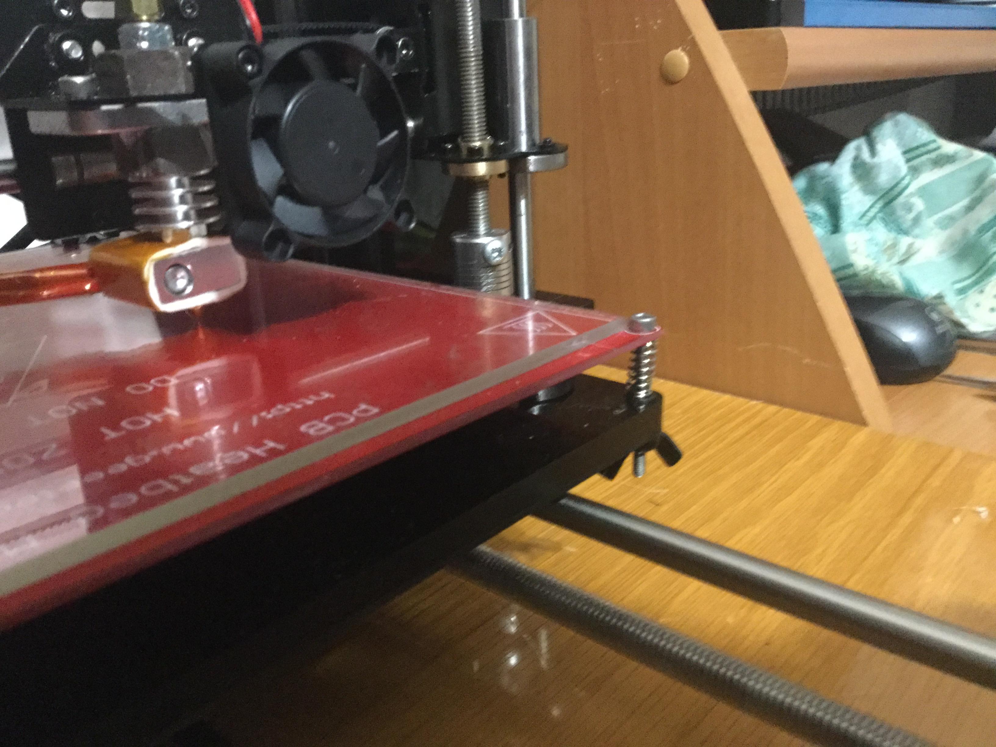

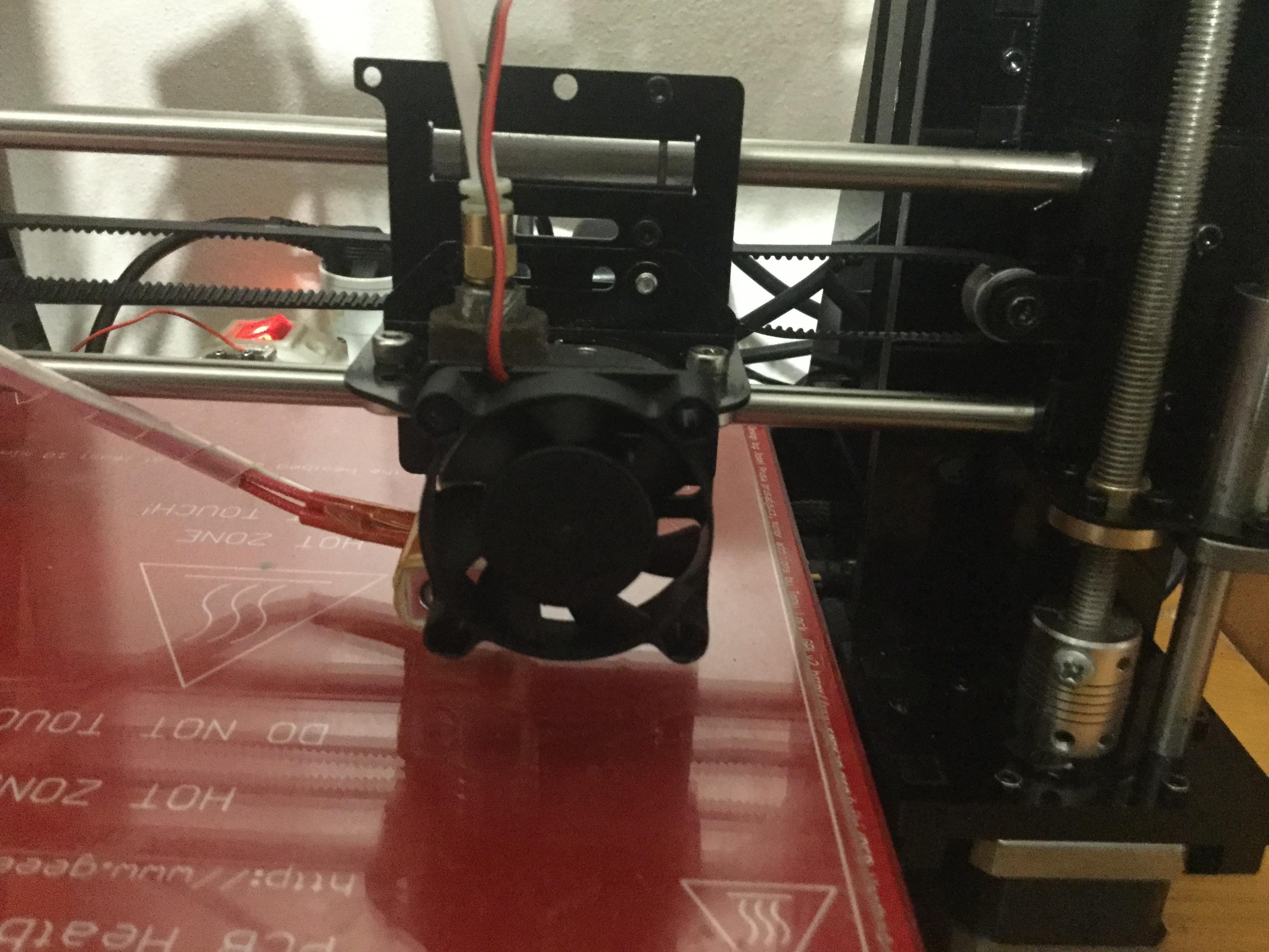

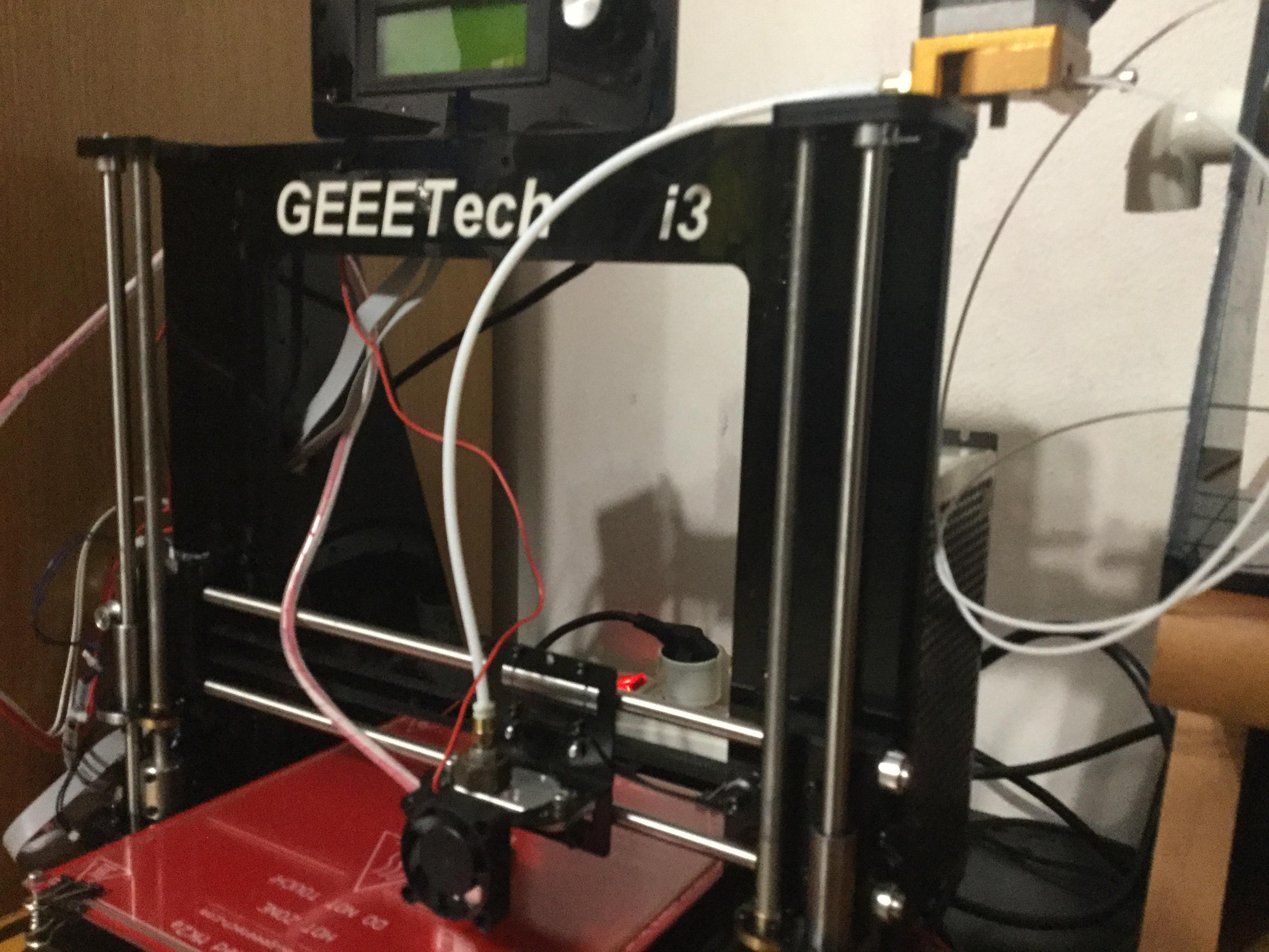

Come ti sembra così...
beh dal mollettone ingrombrante qualche progresso l'Ho fatto no?
non so se funziona però perché tagliato il teflon troppo corto...va beh
devo aspettare martedì quando mi arriva insieme al giunto che manca all'inizio dell estrusore
il filamento ( misurato ) arriva tranquillamente al nozzle
anche l estrusore mi sembra sistemato bene sul telaio (ho sfruttato i fori delle viti ventola)
che ne pensi?
ciao grazie per tuttoIMG_0274.thumb.JPG.11a7d729af92f6022cd96837d38c130d.JPGIMG_0282.thumb.JPG.b2068e62e41ab4519050586516a3b2c2.JPGIMG_0284.thumb.JPG.bb89890f9ca8b026f7bb8db6243e028a.JPGIMG_0285.thumb.JPG.bd5cb93f520ddf65d75f513dcf8a01e5.JPG
direi che va benone, Una volta che riesci a stampare puoi farti una staffa che consenta un montaggio migliore del motore, se vuoi ti passo l'stl della mia staffa ma è per due motori, potrei anche modificarla per un solo motore se ti fa comodo, ci metto due minuti.
Però non è male la soluzione del motore montato cosi
Se hai la griglietta di protezione della ventola sull'estrusore ti conviene montarla, non per salvare le dita che non corrono nessun rischio ma a protezione della ventola perché le alette sono fragilissime.
