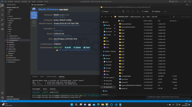

Il processore è ARM non un mega. whitedavil ti ha detto che devi usare visual studio e non arduino. i file che hai sono di marlin 2.1.x

ma che intendi per "guida"? tu vuoi una guida che ti dica come editare il firmware passo passo?
nella guida che ti ho linkato io spiega perfettamente come fare (anche la parte di editing) e nel 3zo video che ti ha postato "dziobu" ti fa vedere come fare aa caricarlo
devi usare "visual studio" non arduino.
si appunto, è visual studio che non ho mai usato, ero abituato a usare arduino, quindi non so dove si impostano porte, e tutti i passaggi per mettere il firmware con visual studio, con arduino ormai sapevo come fare, seguirò le guide che mi ha dato dziobu.

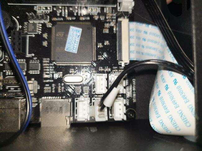

la scheda madre è quella della tronxy x5sa-2e con doppio colore singolo estrusore, è una 330x330x400 mm. non ho mai cambiato la scheda madre ho lasciato la sua originale. domani guardo i video, per ora grazie

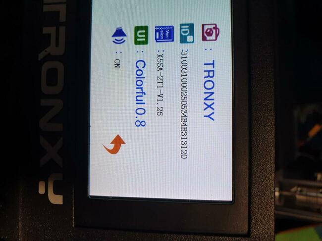

2) - Posta esattamente il tipo macchina, versione scheda madre (come già giustamente suggerito da @Whitedavil).
3) - Posta con precisione ogni eventuale modifica fatta (rispetto alla macchina "stock").
4) - Posta tipo e versione FW e tutte le eventuali modifiche.
5) - Posta il file dell'attuale configurazione macchina.
6) - Incrocia(mo) le dita...

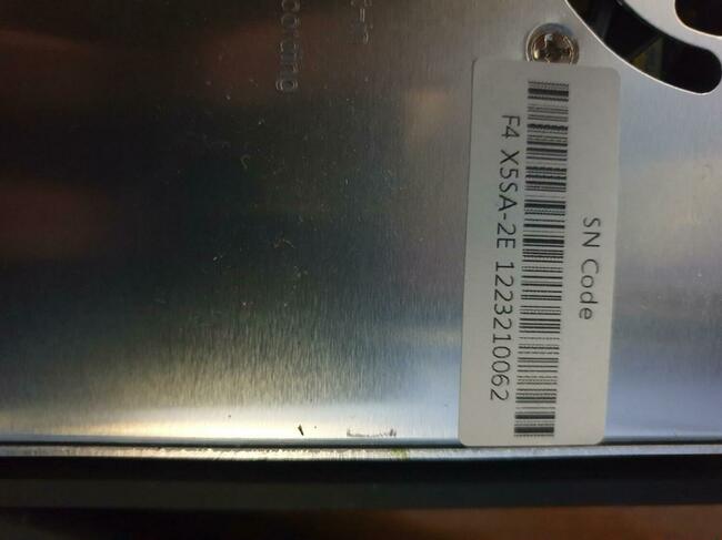

no non ho montato nessuna cinghia tra i due motori z anche perchè il passo è sempre uguale tra loro e non ha alcun cedimento ne a destra e nemmeno a sinistra del piano, la meccanica è apposto sono mesi che è ferma il piano di stampa è sempre alla medesima altezza, i movimenti sono perfetti e le barre sono piazzate bene e non cedono, io ho problemi di sensore e z offset la scheda madre non memorizza il z offset.
la stampante che ho comprato è una tronxy x5sa-2e 330x330x400 mm.
non gli ho cambiato nulla ne scheda madre ne altro
è tutto originale di stock, il blocco dove è contenuta la scheda madre non l'ho mai smontata è sempre la sua originale
modifiche non ne ho fatte a questa stampante, è tutto originale
il firmware anche quello mai toccato, anche questo ha ancora su il suo di stock originale
