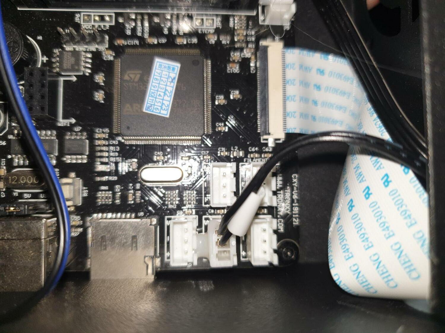

Il 5/10/2022 at 22:42, Whitedavil ha scritto:
Allora, parto dal presupposto che ho messo marlin su una x5sa pro.
Devi sapere cosa fai, sennò non ce la fai.
Esistono versioni modificate di marlin da poter caricare. Devi smontare il vano elettronica e leggere la versione della scheda, cosi sai per quale board compilare. Devi usare visual studio +vscode come software.
È un rischio e devi preventivare la sostituzione dell'elettronica, e ricablaggio completo, se qualcosa va male.
Infine, se vuoi un marlin aggiornato te lo devi editare a mano, e torniamo alla mia seconda frase...
La tronxy a toppato, è un ottima stampante al giusto prezzo, ma ha un elettronica da schifo.
Non mi sembra tu abbia fatto quello che ti è stato chiesto....
Ma visto che dici il contrario, che modello monta esattamente? Versione 4,5 o 6?
Se non capisci la richiesta, lascia perdere e cerca una persona competente in zona che venga li e faccia tutto. Sappi che ti ci vogliono circa 6/8 ore di lavoro di uno che sa quello che fa....
la versione è la 6
ok,
Guarda, questo è il FW che ho montato io sulla X5SAPRO del mio amico. marlin 2.0.6.
https://drive.google.com/file/d/1Nl_JdSCwwWCGyPAsZ8gCD5kNhYUXBS7h/view?usp=sharing
Logicamente dovrai fare delle modifiche, doppio estrusore ecc. ma almeno hai la base.
Buona fortuna!
ps: ovviamente NON MI ASSUMO ALCUNA RESPONSABILITà per eventuali incendi, morti, feriti e/o distruzione di beni materiali.
