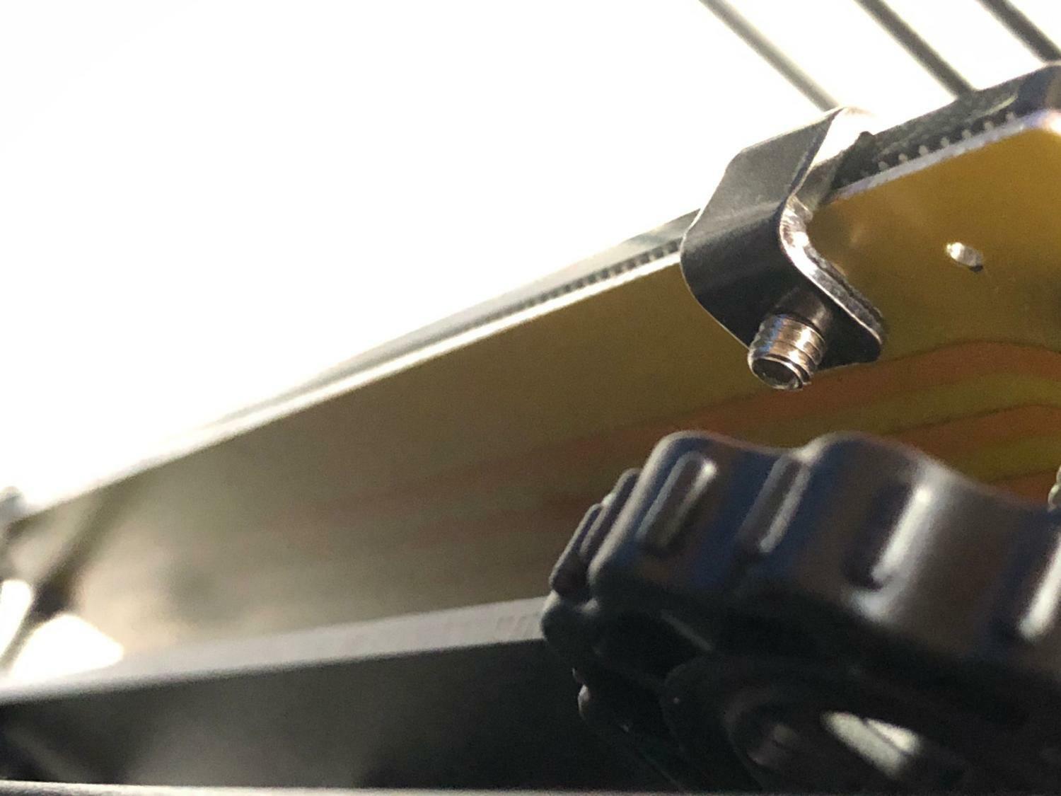

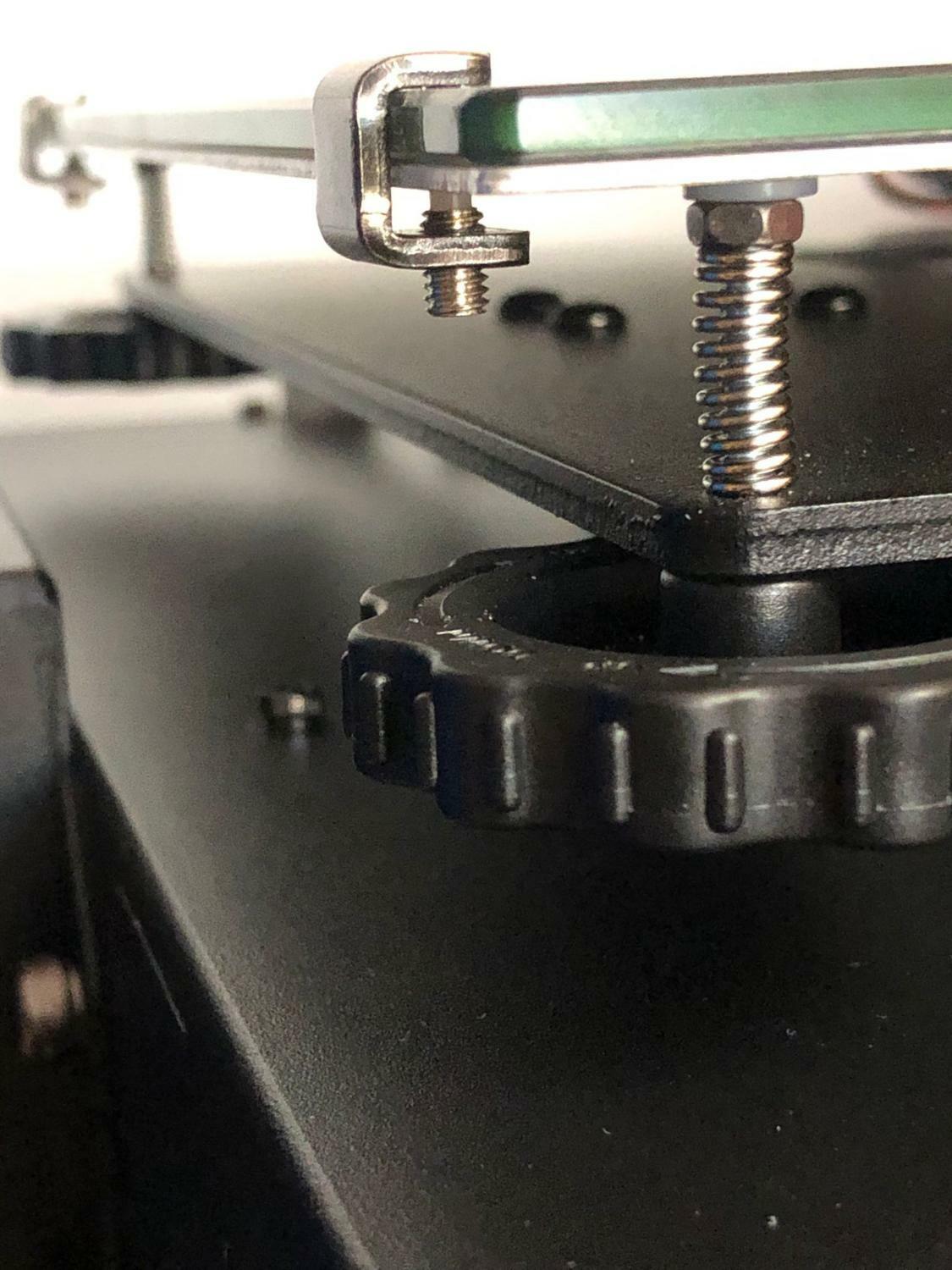

Ok scusami allora, non mi ero accorto che la vite sotto avesse una testa esagonale, proverò anche cosi.
Però vorrei chiedere anche se questo problema dipende dalle impostazione che ho su cura, devo creare una base per ogni componente? devo settare qualche parametro specifico per lo strato inziale?
Modificato da Claudio564
Il 16/7/2022 at 15:12, Claudio564 ha scritto:
Ho fatto raffreddare il piatto a temperatura ambiente e dopo l'ho messo 30 minuti in frigo.... niente da fare ho di nuovo spezzato l'oggetto per staccarlo poiché la base e rimasta ben salda al piatto.
Se anche mettendolo in frigorifero hai difficoltà probabilmente sarai con il nozzle è troppo vicino al piatto. Se hai il livellamento automatico, devi variare il valore Z offset della sonda. Se livelli a mano con il foglio di carta puoi dare uno Z offset di 0.05mm nello slicer. Aiuta anche ridurre al 95% il flusso per il primo strato. Puoi ridurre anche la quantità di lacca o di colla se la usi. Puoi anche ridurre la temperatura di stampa del primo layer.
