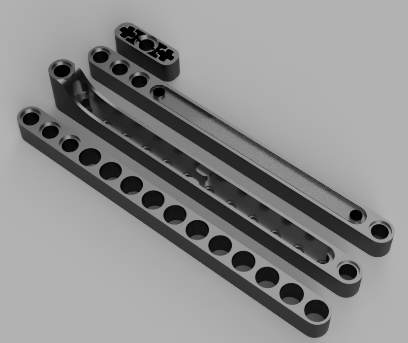

...ma del resto e' inutile tenere i soldi del pargolo parcheggiati, la resina e' una "voglia" che bisogna togliersi (e per certe stampe e' l'ideale). Piuttosto se ti interessa io sto facendo dei pezzi in lego technic con LED integrati, magari anche qualche servo e motore step.
lego_technic_2_2022-Feb-18_05-09-05PM-000_CustomizedView1216876372.thumb.png.9e979d0c6f2af7dff68995bd3d2f2b06.png

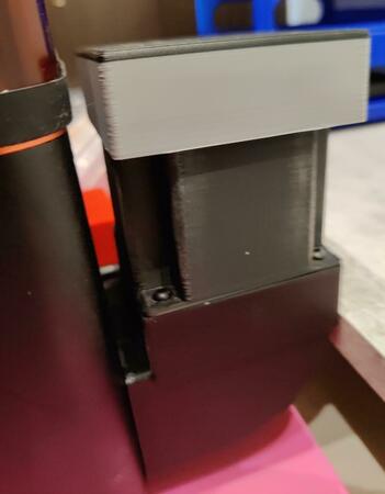

Gironzolando x il web, ho trovato diversi progettini che hanno l'obiettivo di aggiungere ulteriori filtri e quello meno invasivo che ho voluto testare e' il seguente
Si avvita alla griglia posteriore dello chassie, include una ventola da 60x10 (io ho modificato il progetto per alloggiare una 60x20) e nella parte verticale ha un cestello in cui mettere i carboni attivi. La ventola supplementare l'ho collegata in parallelo a quella di estrazione cosi' che partano e lavorino assieme.
Ho fatto un mezzo errore acquistando i carboni attivi da acquario che sono indicati per la purificazione dell'aria e non x abbattere gli odori (ho gia' riordinato quelli corretti) ma ho cmq deciso di testarli. Il risultato e' buono, ho abbassato sensibilmente l'impatto degli odori e conto di migliorare ancora con quelli corretti.
