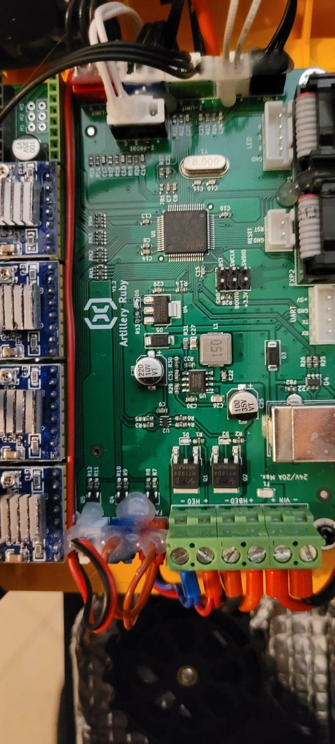

Ma allora quella scheda e' una 8bit o una STM32?
Io non so dire a distanza se una qualche scheda strana puo' inequivocabilmente fare il dump della memoria e addirittura se questo sia poi immediatamente ri flashabile sulla stessa. Dovresti chiedere su un forum / reddit in cui abbiano provato a farlo con quella scheda...
Io ti posso dire che in genere questo non si fa, dato che ricompilare e fare un upload e' la procedura normale, quello che vuoi fare tu e' una estrema ratio che ha solo svantaggi (quello che tiri giu' e' difficilmente modificabile).
No scusatemi ma allora forse non riesco a capire ....ma artillery hornet non ha una scheda a 32 bit ?
Su un video l'autore qui  conosciuto (credo)...  parla propio di Artillery Ruby .....scheda a 32 bit e ha utilizzato  STM32 PROGRAMMER come nei post dove ho trovato il fw mod.
Forse son io che mi sbaglio e ho capito male.
Modificato da giaccaz
Io non ho quella stampante e non so/voglio dire (non sai mai cosa montano a seconda del periodo), se tu la possiedi puoi guardarci e poi dillo a noi!
Tu guarda bene che scheda hai e che versione, se conosci qualcuno che ha lo stesso modello e ha fatto quell'operazione con successo allora vai moderatamente tranquillo.
Modificato da eaman

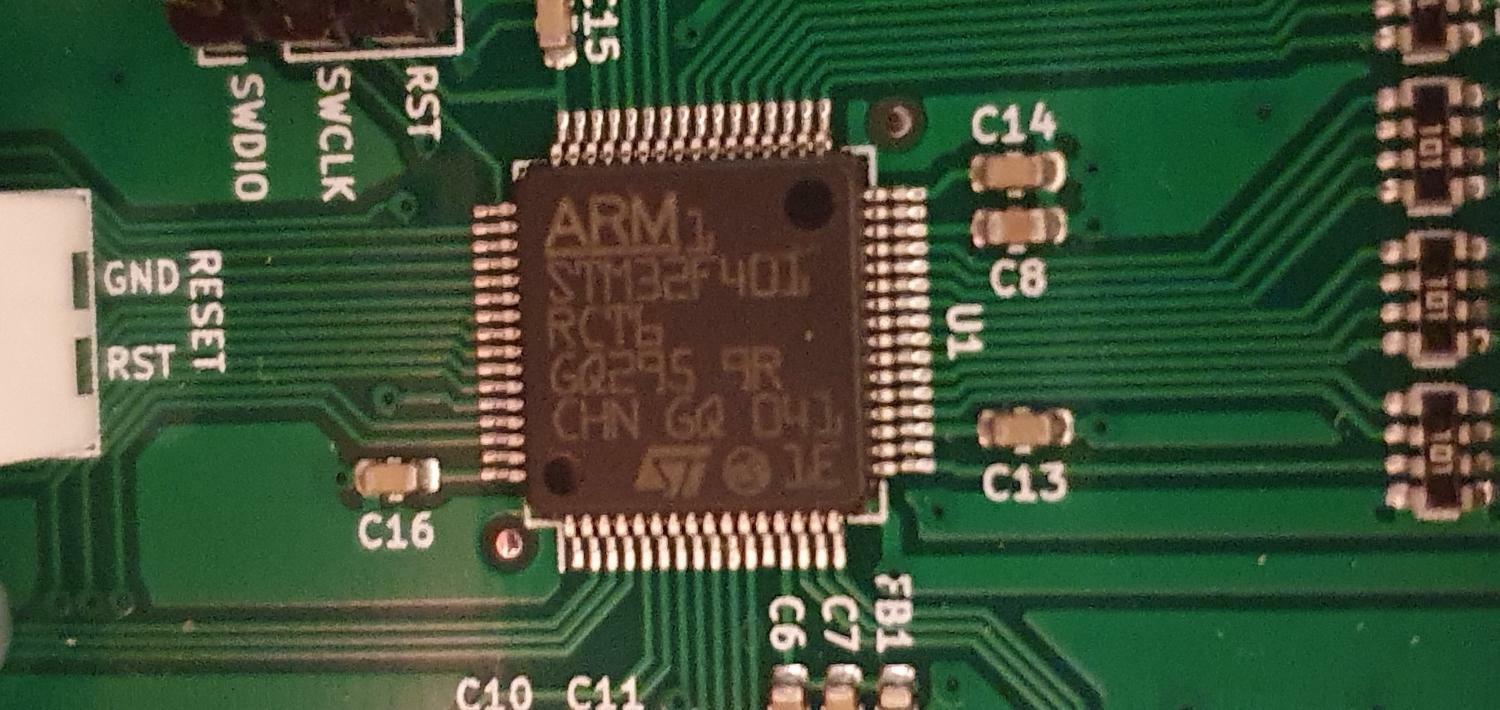

23 minuti fa, giaccaz ha scritto:
Fw originale marlin 2.0.7.2
insomma per togliermi tutti i dubbi devo provare  STM32 PROGRAMMER  e vedere se riesco a fare il dump del fw originale o installare visual studio code e compilare ( anche se non so come si fa ) prendendolo da github.
Studiero la cosa e poi vedremo....intanto stampo felice 😊 come non ci fosse un domani.
lo vedi quel chippettone nero con su scritto ARM? quello è il processore... fai una foto con il macro a fuoco così riusciamo a leggere
