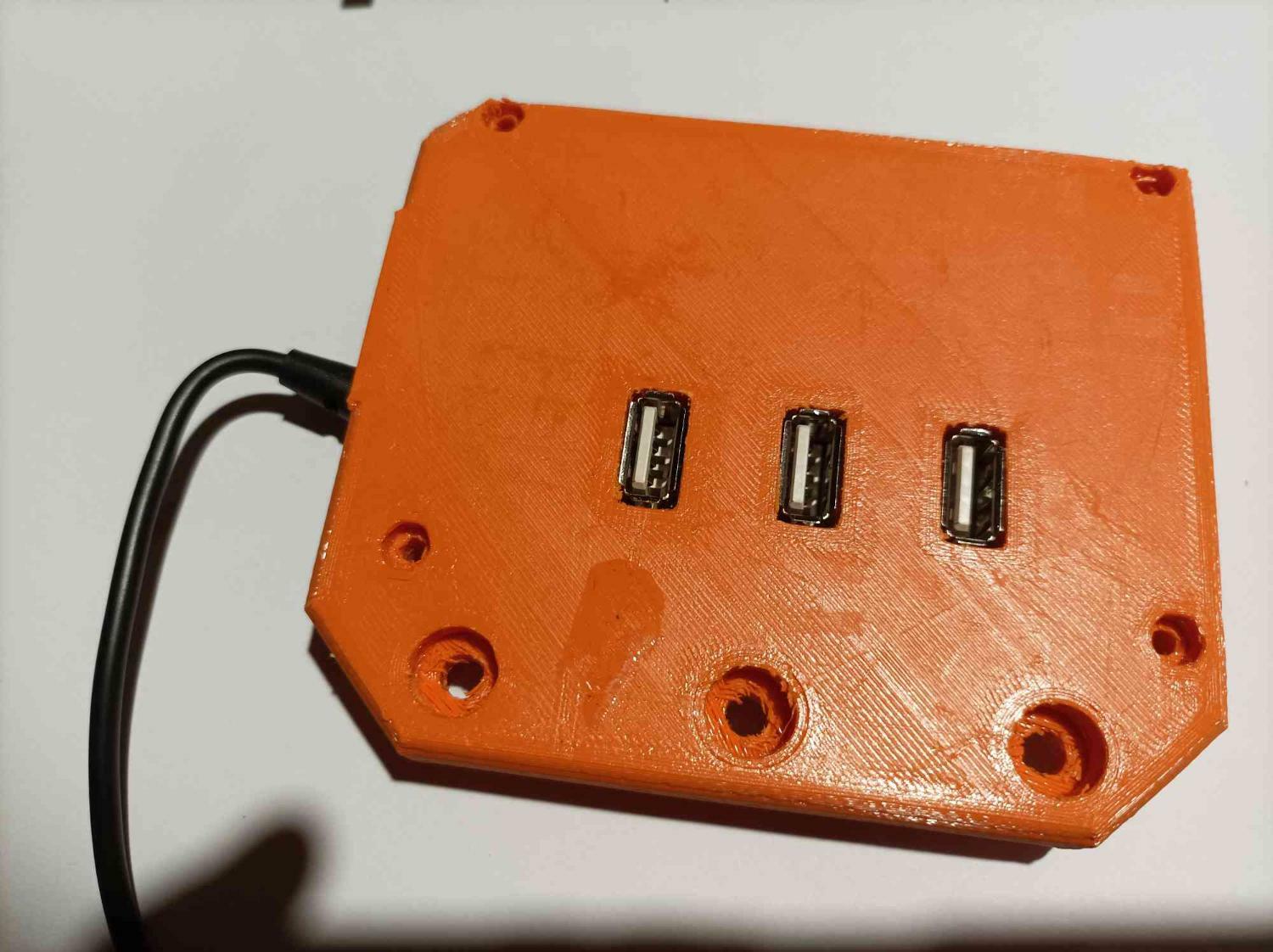

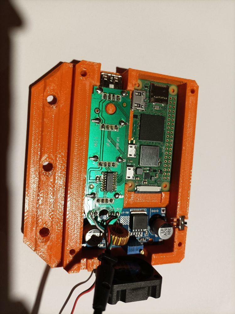

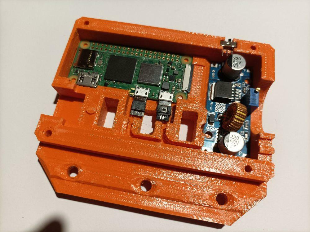

Alcuni giorni fa a me è arrivato il Raspberry Pi Zero 2 comprato su Melopero. Ma forse ho fatto una cavolata perché ai 24 € del Raspberry ho dovuto aggiungere 9 € di HUB USB e sono arrivato quasi al prezzo del Pi 3 acquistato da @FrankDG
Ora sto aspettando che mi arrivi il display https://www.amazon.it/gp/aw/d/B08NC338FB questa volta sono andato al risparmio con uno da 3,5 pollici non IPS e con touch resistivo.
Nel frattempo ho iniziato a stampare una custodia per Raspberry, HUB, stepdown, display, ventola ed interruttore.
IMG_20211109_223129_compress59.thumb.jpg.1dd7ae953e6084c488a5e1ced6bff88e.jpgIMG_20211109_223406_compress85.thumb.jpg.059d3dcad1b280f727859f4d5a6b7fe1.jpgIMG_20211109_223448_compress86.thumb.jpg.8e5e8b5516d62ae4ba28817ba260dd62.jpg
Purtroppo ho fatto male i conti e l'interruttore mi è andato a cozzare contro un elettrolitico dello stepdown.
Inoltre ho sbagliato il fissaggio con il telaio della stampante perché ho beccato un angolare del telaio.
E se tutto ciò non bastasse, ho anche delaminato il vetro della stampante per staccare la stampa a caldo nonostante i consigli di @Killrob
