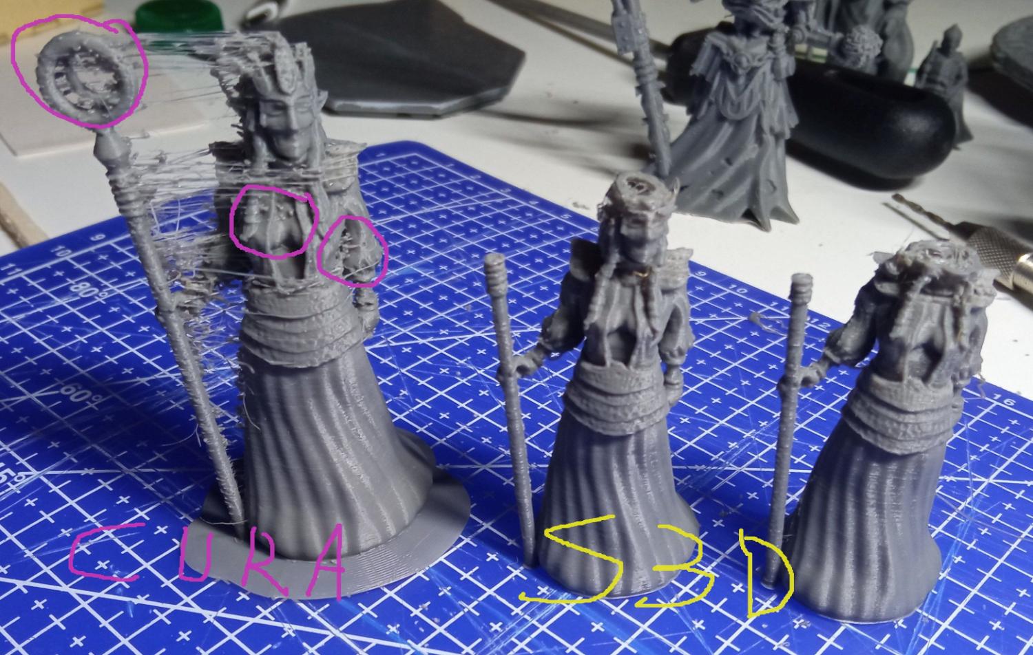

una ender 3 e una photon zero
_storage_emulated_0_Android_data_com_miui.gallery_cache_SecurityShare_1622302598583.thumb.jpg.84c31439379e1cea08f00cf10720e5e8.jpgogre.thumb.jpg.716f26824a31ff9daf64786e1ca5f54c.jpg
A me piace di più la stampa della ender.....certo con la ender avrai stampato 8 tonnellate di filo per arrivare a quei livelli mentre con la photon magari è  la prima stampa.....
Non solo, in genere quelle stampe con la FDM richiedono un sacco di tempo in post produzione e sono comunque mediamente non pitturabili, nel senso che ci sono sempre i solchi tra i layer (quella e' a .08mm) quindi le tecniche di pittura solite non le puoi usare...
