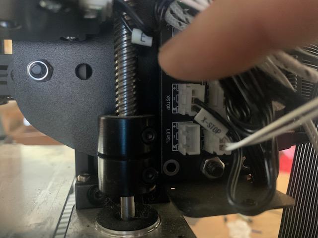

Allora intanto faccio una piccola cronostoria...

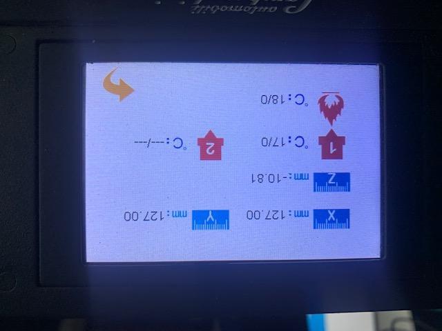

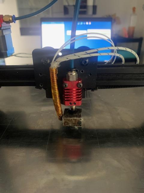

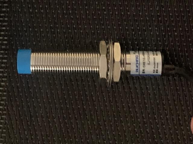

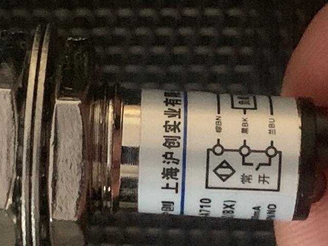

nella prima foto cosa sono riuscito a salvare dai 10 secondi di estrema rabbia,dopo aver smontato la parte posteriore della macchina ho smontato montato il suddetto sensore (foto 2/3/4) NPN NO collegadolo ai cavi originali e testando prima se funzionava ( ho semplicemente avvicinato il sensore al bed e si è acceso il led interno), ho pensato di fare cosi anche perche quello originale è differente solo nella distanza di rilevamento 4 mm al posto di 6.Ho poi simulato il bad level manuale quindi i 5 punti e ha funzionato bene.
Il mio problema ora è devo fare il portaventole e porta sensore ed ho pensato di fare lo zoffset "manuale"cioe rilevarlo e poi andare a leggere in INFO (ultima foto) a quanto il nozzzle era distante, anche se quel -10.81 mi embra stranissimo , ma considerando csa è successo.. e poi impostarlo nello slicer ... secondo te puo andare ?

Per calcolare lo z offset, devi in qualche modo fissarlo alla staffa metallica, non basta vedere a che distanza si attiva.
Dovresti posizionarlo con la punta leggermente più alta dell'ugello (2 mm), fare il livellamento (auto o manuale) e poi lo z offset.
...ok adesso provo a fissarlo in qualche modo e poi rifaccio il levellamento e poi z offest
