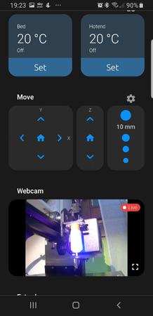

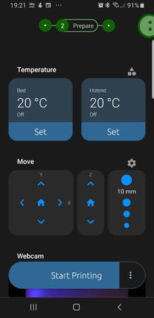

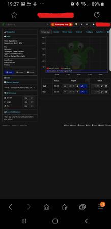

1- se non sono in casa non posso connettermi semplicemente digitando quell’IP, vero? Perché questo è relativo alla mia rete Wi-Fi domestica. Come mi collego da Internet fuori casa?
O usi un'app dedicata con il suo cloud oppure come ti hanno già detto accedi al tuo ip pubblico, cmq è tutto spiegato sul sito Ocotprint. Viene ovviamente sconsigliato il secondo punto perché di fatto apri la tua rete all'esterno. Io cmq l'ho fatto e funziona, accedi direttamente da browser digitando il tuo IP pubblico e la porta che hai forwardato sul router. Io ci ho controllato la stampa dal lavoro via cellulare.

2- devo poter spegnere la stampante se mi accorgo che qualcosa non va (da fuori casa): si può fare? Come? Smanetto, ma non troppo, quindi ho bisogno di spiegazioni semplici!
Si può fare con un relè e usando il Raspberry Pi.

Stampato! Si adatta perfettamente, però la telecamera così montata (il cui collegamento piatto risulta uscire dall'alto) risulta capolvolta. C'è un modo per dirgli di capovolgere l'immagine via software? Sennò devo modificare il supporto per far uscire il nastro da sotto.
dovrebbe essere possibile dirgli di girare l'immagine via software
