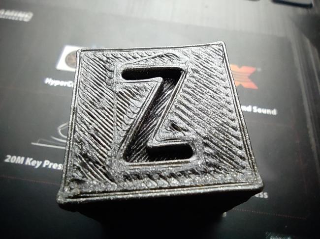

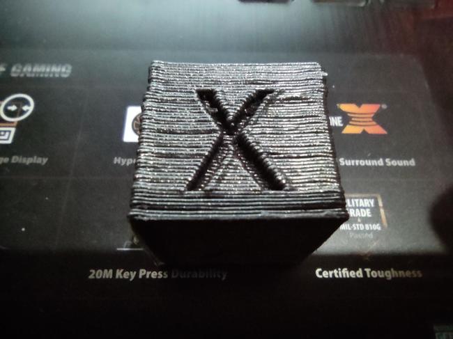

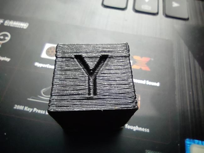

Risolto con i driver ho impostato gli step manualmente senza UART anche se un po mi rode avendo pagato per dei driver con quella funzione, ho impostato i driver a 0,800 v dite che possa andare? (Gli stepper sono dei 42shdc3025-24b)  per il momento stampero il classico cubo di calibrazione e poi vi aggiorerò, magari allego anche qualche foto
Avevo compilato male marlin.
Avevo lasciato stare le logiche dei finecorsa, adesso non ricordo bene ma mi sembra di aver cambiato
"#define X/Y/Z_MIN_ENDSTOP_INVERTING" da false a true se è come penso io parte nella direzione opposta perchè legge la sonda come triggerata

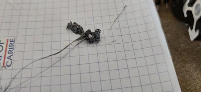

il test del tirafilo lo hai già fatto? intendo quello che gli dici di estrudere 100mm e te ne estrude 100?
fai anche il thin wall test che mi sembri parecchio magro di flusso
Non ne avevo mai sentito nemmeno parlare fai te 😂

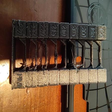

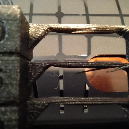

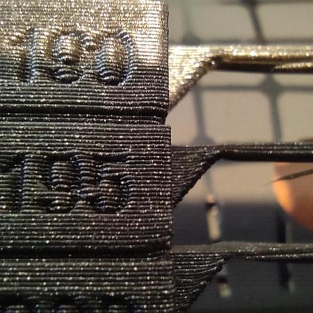

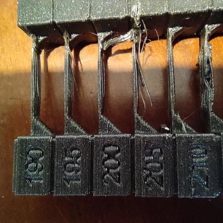

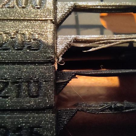

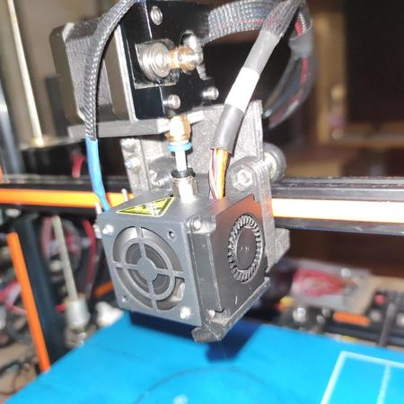

Test tira filo fatto e passi dello stepper estrusore caliblati, thinn wall test eseguito ma non ancora terminato per mancanza di un calobro digitale, ho provato anche a stampare una temp tower ma il risultato non è un granchè (allego foto) le migliori sembrano essere quelle dai 190 ai 200 ma non sono comunque il top, e la serie di problemi sembra non essere ancora terminata ho dovuto modificare il g-code per rallentare la ventola con M103 S120 forse 120 era troppo poco ma con la ventola a 255 non riusciva a tenere i 230 e scendeva sotto i 224 andando in protezione.
Sembra che ogni problema che risolvo ne spuntino 3 di nuovi
la temp tower oltre a valutarla visivamente la devi spezzare per vedere a quale temperatura resiste di più.

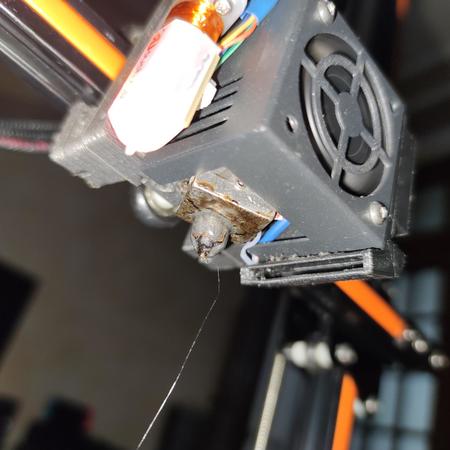

Ma dimmi qualcosa in più di questo....

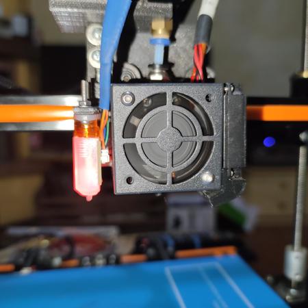

la ventola full speed ti fa scendere i gradi del nozzle fino a mandare in protezione la stampante? ho capito bene? mi fai una foto del tuo gruppo nozzle/ventola?
Si...da quel che ho letto cercando su vari forum dovrebbe esserci una protezione se la temperatura scende di oltre 5/6 gradi da quella impostata ho provato diverse volte a fare il pid autotune ma con qualunque valore io metta sporadicamente lo fa comunque. Sto valutando comunque di comprare un dual extruder su aliexpress o wish
