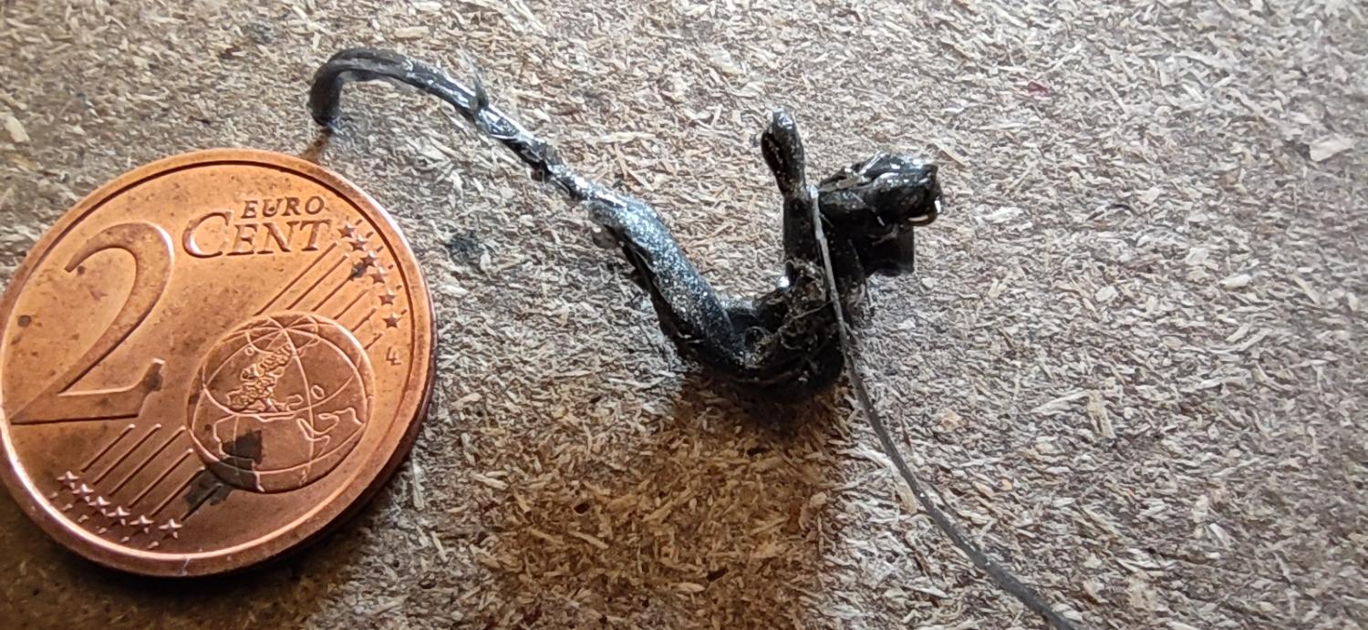

Per il momento ho ricalibrato l'estrusore con un thin wall test (ho comprato un calibro apposta) settato su 0.4 dava un muro di 0.5 al 100% . Una volta regolato regolato a 80 e settato i muri a 0.45 il risultato resta tra i 0.45 e 0.47 tutto sommato sono soddisfatto. Ho aggiunto anche un vetro in borosilicato e ora stampa relativamente bene con il pla. Perla copertura in silicone ho deciso di aspettare dato che per il momento non devo stampare ABS. Comunque non è tutto qui qualche problemino da brava stronzetta continua a farlo: mi pianta giu degli gnocchetti di materiale di tanto in tanto che non capisco da dove vengano è come se trafilassero dai bordi dell ugello, chevoi sappiate è un problema comune? (Allego foto per definire il termine "gnocchetti")
1 ora fa, Killrob ha scritto:
La calza in silicone non ti serve per stampare Abs o asa, ma per mantenere stabile la temperatura dell'hotend.
Se hai materiale che fuoriesce dai bordi dell'ugello vuol dire che non hai assemblato i pezzi in modo corretto.
Non ho detto che esce dai bordi ma che sembra che sia cosi, perchè non capisco da dove arrival'ugello è ben stretto cmq appena avrà finito di stampare il case per l'skr proverò a riassemblarlo. Comunque per via della calza intendevo che stampando pla non mi da problemi quindi per quella modifica potevo aspettare ma dato che lo devo disassemblare a sto punto ci faccio un pensiero o provo anche a cercare per un doppio hot end nuovo addirittura

Alla fine avevi ragione avevo assemblato la vite forata dell hotend al contrario, con il teflon dalla parte dell estrusore e non del blocchetto d'alluminio, a contatto con l'ugello c'era la parte d'acciaio. Ora a parte  un po di mancanza di adesione a inizio stampa che per ora ho risolto con un bel pò di "splendor" Pare stampi a meraviglia . Resta solo il mistero dell' UART dei driver che alla fin fine mi interessa relativamente

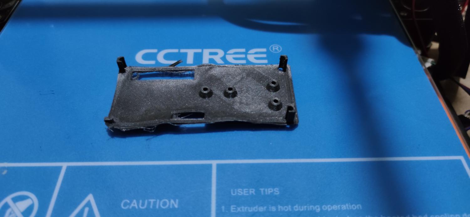

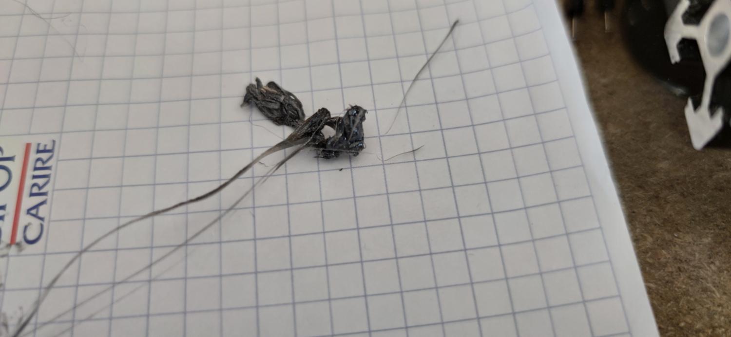

Beh allora continuiamo dato che sembra che la mia stampante voglia darti da fare😅. Appena dopo aver scritto "pare stampi a meravigla" Ho messo in stampa il retro del case del TFT24 della bigtree e sono andato a dormire (slicer cura pla fine0.1 infill 20  temp 200 C° bed 50 velocita 45 mm/s ) questa mattina mi sveglio tutto curioso di vedere come è uscita la stampa e me lo ritrovo che sembra masticato da una capra,allego foto per capirci. Adesso... Mi chiedo... Perchè se con la parte anteriore del case con le stesse impostazioni è andato tutto bene, con la parte posteriore deve farmi bestemmiare? Sto realmente cominciando a pensare di lanciarla fuori dalla finestra
14 ore fa, Killrob ha scritto:
se hai la ventola materiale al 100% abbassala al 50% e riprova
Messo in stampa ora, altra cosa: in cura allo start g code ho aggiunto un g28;g29;e un m500 è cosa utile secondo tè fargli fare un auto bed leveling prima della stampa?
