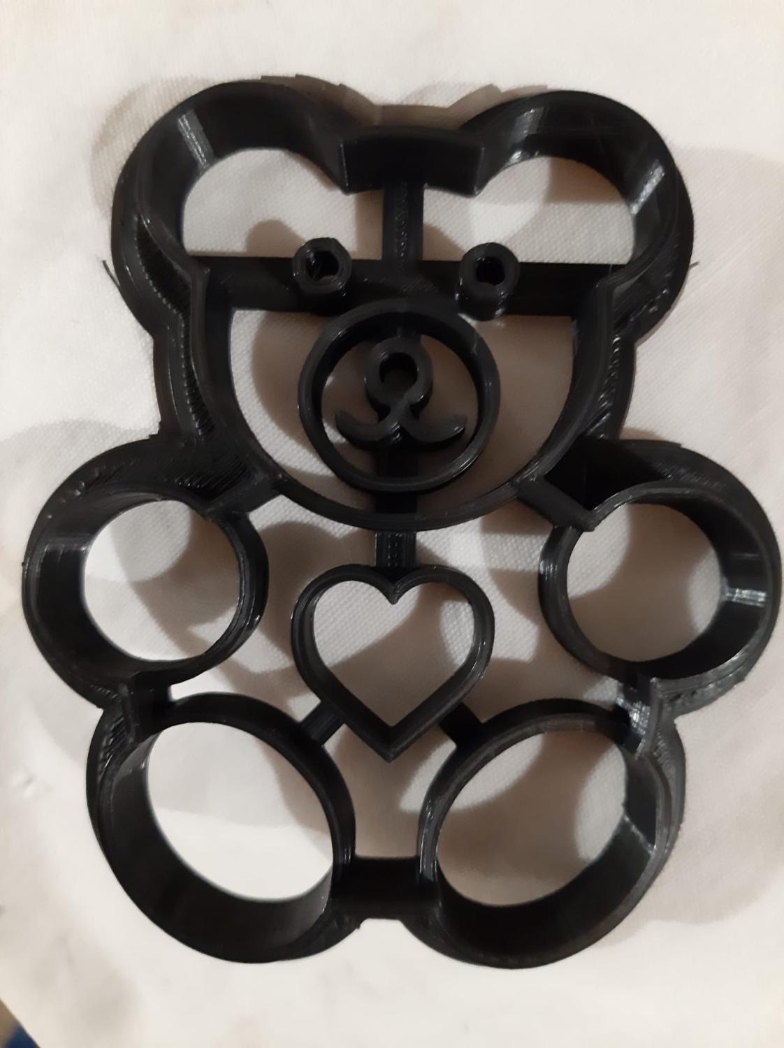

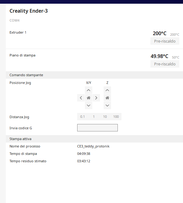

Allora, ho dovuto rifare la stampa 2 volte perche nella prima il filamento si è spezzato nel mentre, al secondo da retto (cambiando filamento...).
La stampante ha detto 4 ore di stampa, quindi posso dire che forse il problema è alla lettura della SD (SD o addirittura lettore...).
Anche se mi incuriosisce riprovare quei 2 file in cui mi restituiva quel comportamento strano...
