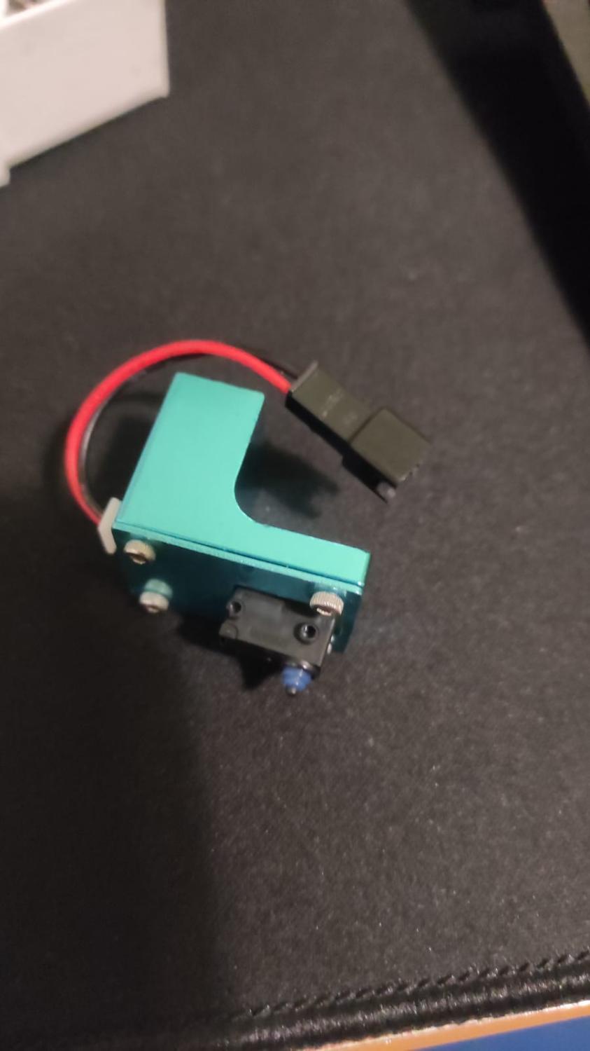

#define ANYCUBIC_PROBE_VERSION 0
ci lascio 0 lo compila senza problemi, se ci metto 1 o 2, che dovrebbero essere le varie versioni del "tastatore" anycubic, mi va in errore per la mancata definizione dello Z_MIN_PIN, che però non è presente da nessuna parte nei file di configurazione della tua stampante.
Quel valore va messo a 1 o 2 a seconda del tipo di sonda che si ha a disposizione. Se pubblica un'immagine della sua sonda gli dico che sonda ha (cmq ci sono le foto nel file di config), io ho la 2.

- per il porbe, devo settare 2 (allego foto)

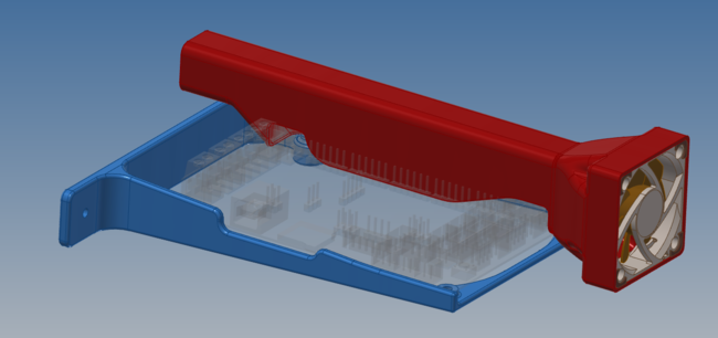

- per il calore, ho già progettato un tunnel con una bella noctua 40x40. Ho anche abbassato la scheda di 20 mm (a metà del profilato in alluminio basso) ed alzato di 15 il piatto tanto non faccio stampe così alte
