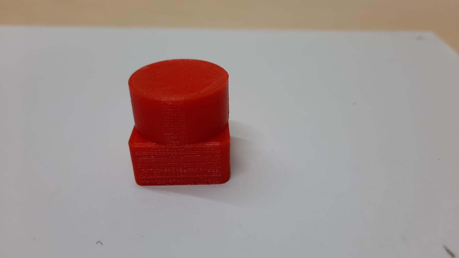

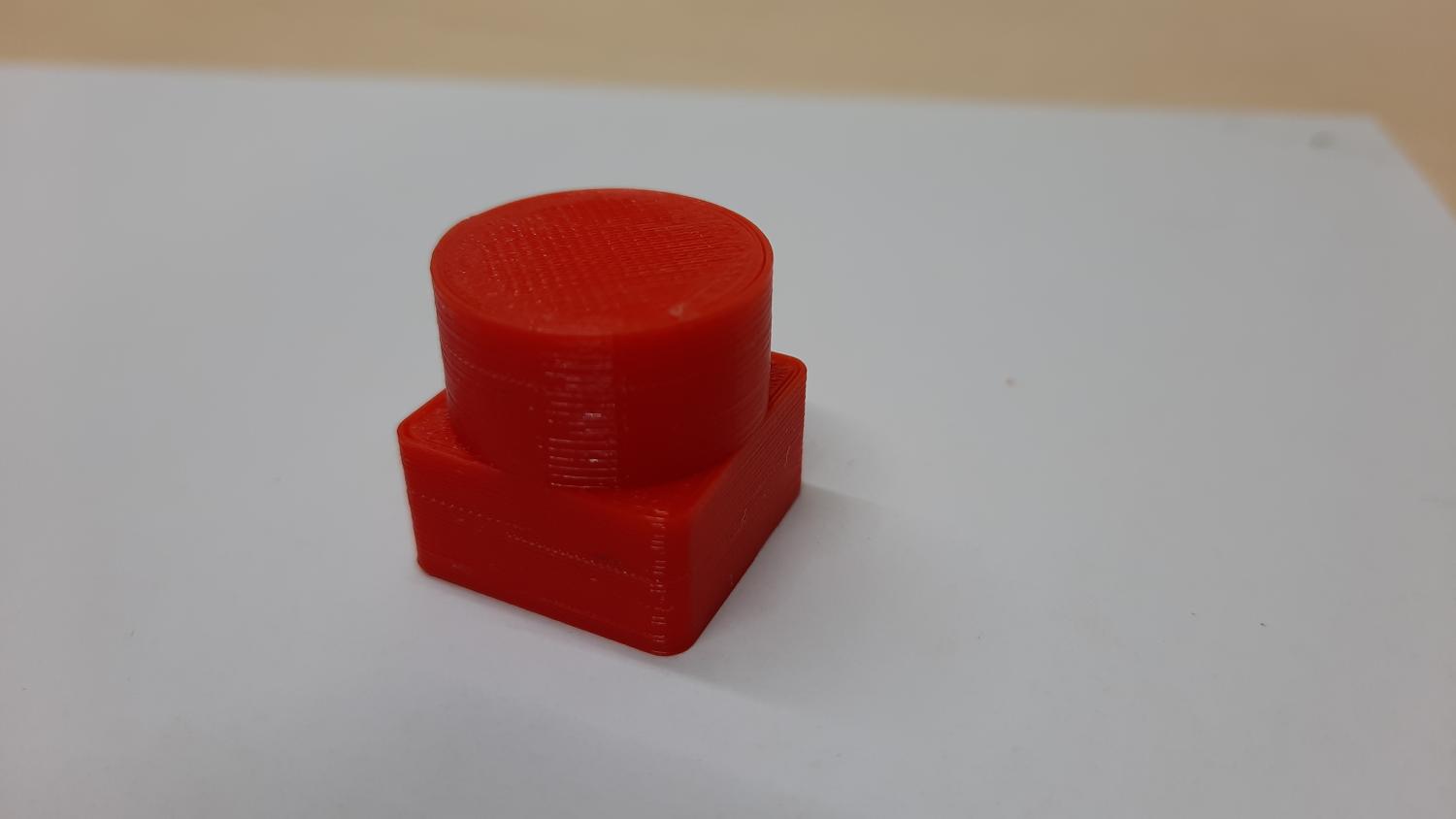

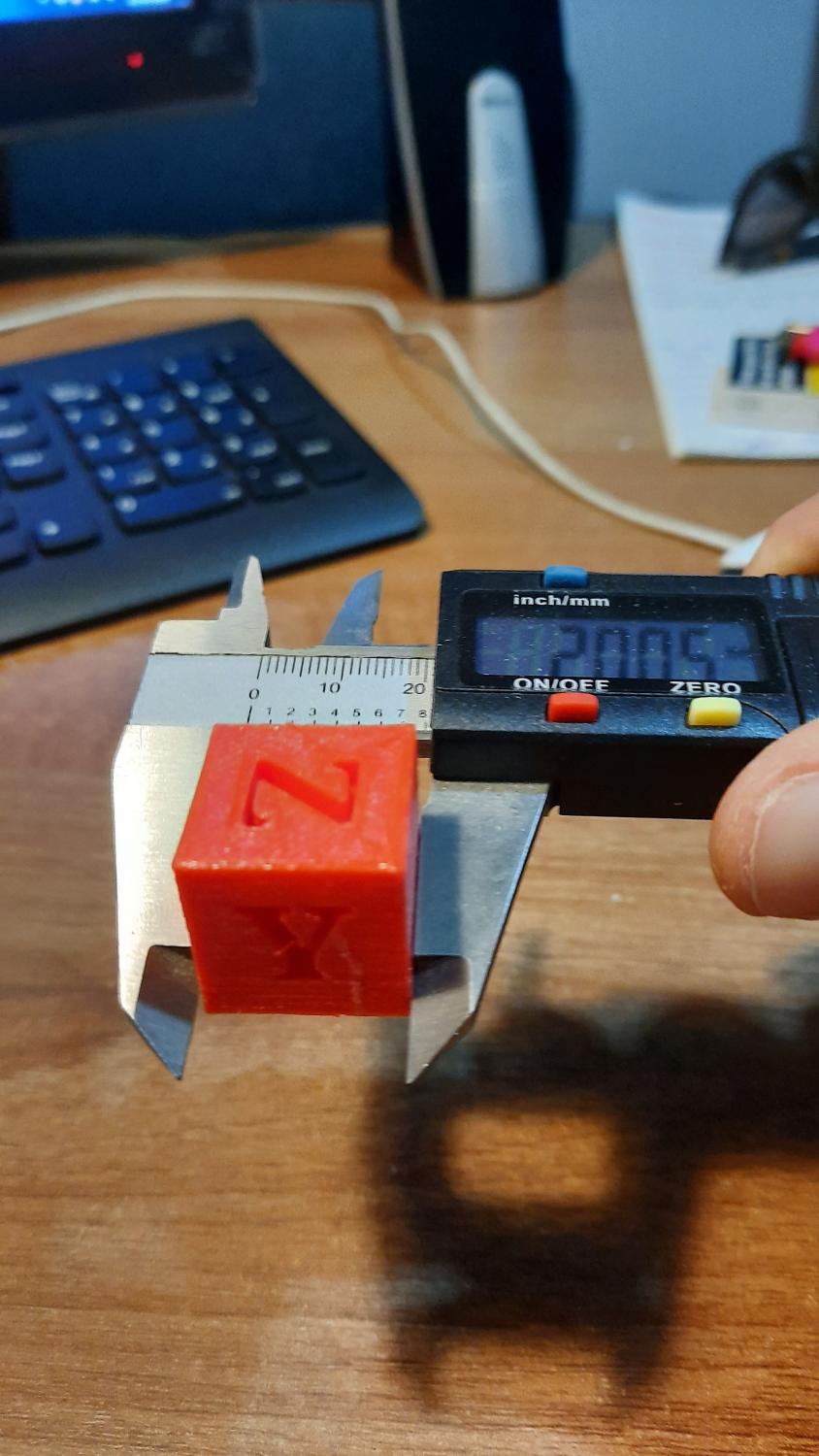

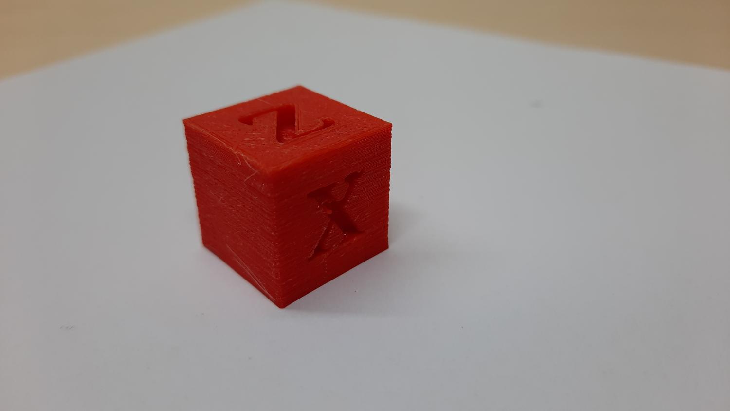

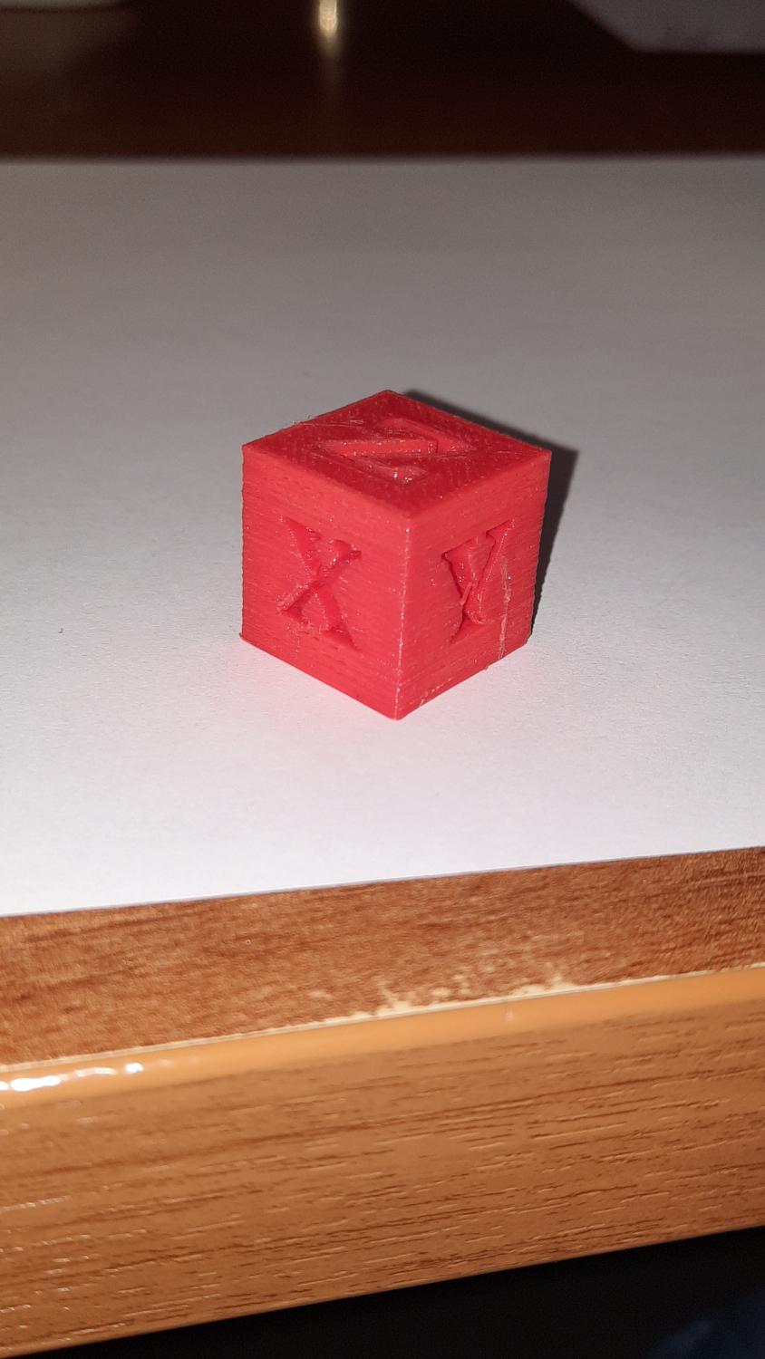

alfbu1983 Inviato 20 Maggio 2020 Autore Inviato 20 Maggio 2020 Salve a tutti dopo qualche giorno passato in contatto con il supporto della Tronxy, del quale sono rimasto piacevolmente sorpreso poichè rispondono abbastanza velocemente e sono cordialissimi, dopo un pò di mail, qualche foto e infine un video, stamattina mi hanno inviato un file gcode di aggiornamento firmware e finalmente ho risolto il problema......ora stampa. Vi allego qualche immagine del file di test presente sulla SD e di un cubo di calibrazione scaricato da thingiverse (che stavo usando con la zortrax per testare il nuovo hotend, ero stanco di quel v2 originale e sopratutto del suo costo spropositato). il file di test mi sembra venuto abbastanza bene, oltre le aspettative a dire il vero. il cubo di calibrazione tutto sommato non è venuto male anche se secondo me non è paragonabile al file di test (come si può vedere dalle foto) perchè presenta delle irregolarità sugli spigoli e una qualità delle pareti peggiore del file di test. C'è da dire però che il gcode del file di test era già bello che pronto, mentre quello del cubo di calibrazione l ho fatto al volo sullo slicer della tronxy lasciando tutti i valori predefiniti. vi lascio cmq qualche foto di entrambe le prove e aspetto consigli. Grazie
Whitedavil Inviato 20 Maggio 2020 Inviato 20 Maggio 2020 Bhe, dai non è male cosi al primo colpo. Fai le dovute calibrazioni e butta quello slicer, usa almeno prusaslicer. Dovrai fare tutta una serie di test per i settaggi prima di avere delle stampe decenti.
alfbu1983 Inviato 20 Maggio 2020 Autore Inviato 20 Maggio 2020 @Whitedavil Si infatti sono rimasto sorpreso dalla stampa del file di test un pò meno dal cubo, in termini di qualità generale, ma dimensionalmente ci siamo e questo mi fa pensare che il tensionamento delle cinghie va bene, cosa che mi preoccupava un bel pò. Per lo slicer ho scaricato Cura e ho settato la stampante come descritto nel post dedicato, quindi penso che passerò a quello anche se dovendo iniziare l'uno vale l altro quindi se hai dei consigli sono sempre ben accetti. Per il discorso del bed ho ordinato i profili su cncstore quindi appena arrivano, a giorni credo, sistemo anche quello e più in là ho già pronto nel carrello di banggood tutte le parti per il discorso asse Z, ma se ne parlerà in estate inoltrata.
Whitedavil Inviato 20 Maggio 2020 Inviato 20 Maggio 2020 Cura è quello che mi piace meno, è pesante e ha 1000000 di opzioni, secondo me la maggior parte inutili. La cosa positiva sono i supporti di vari tipi Prusaslicer è molto carino, ha più di quel che serve ma non è esagerato e organizzato abbastanza bene. Lo slice con oggetti complessi o multipli risulta molto lento Simplify3d funziona bene, ha poche opzioni ma quelle giuste, nello slice è velocissimo ed è organizzato bene. Originale costa 150€ e gli aggiornamenti non sono frequenti. Io uso sia simplify3d che prusaslicer. Per la modifica a Z pensa bene a come farla. Io ho il motore montato su un profilo 2020 in mezzo alla stampante. Ma oltre agli angolari per tenerlo in sede, ho fissato alla stampante una lastra di PE-HD spessa 10mm a cui ho fissato il profilo. Altrimenti nei cambi di direzione del motore, il profilo si torceva leggermente.
