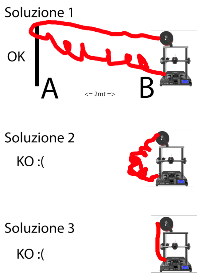

Dalle prove fatte... ho anche dubbi che si tratti di quello. 😕
Volete che vi faccia ridere... 🙂 ?
Ecco qua:
Se applico la soluzione 1, il problema non si pone, negli altri due casi si.
La soluzione 1, se non si capisce bene, consiste nello sbobinare 2/3 metri di filo e lasciarli penzoloni da un appoggio a circa 2 metri dalla stampante (e appena le spirali si diradano vado a mano a sbobinare altri 2 metri di filo).
Negli altri casi... missing layer.
La soluzione 2, pensavo funzionasse, ma neanche quella.
La soluzione 2 consiste nello sbobinare 2 metri di filo e lasciarli penzoloni dalla bobina posta sopra o comunque in prossimità della stampante.
La soluzione 3 è la bobina in posizione classica.
Abbiamo provato anche noi con la tua soluzione OK, quella con la bobina LONTANA dall'estrusore.
Visto che abbiamo un essiccattore SUNLU lo abbiamo piazzato, per ora, sul retro e fatto passare il filamento su una vecchia bobina vuota in modo che mantenga l'angolo di inserimento simile a prima.
Sembra funzionare.
Abbiamo solo un dubbio: il filamento compie una torsione di 90° rispetto alla bobina in alto. Non abbiamo abbastanza spazio per il SUNLU che si trova parallelo al piano di stampa.

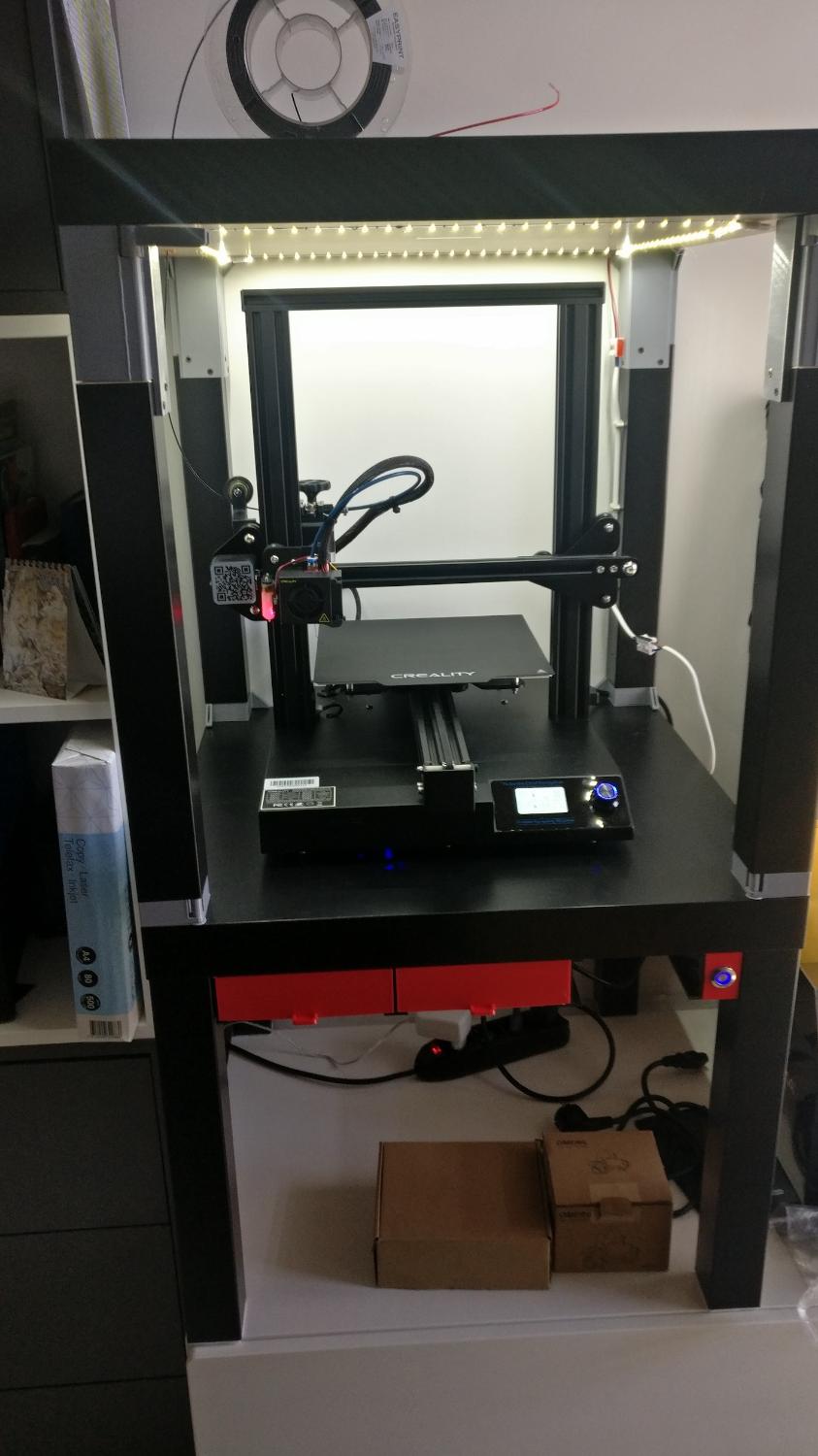

@Marte io ho realizzato proprio questo per la mia CR-20 e, a parte alcuni adattamenti (es ridisegnare i supporti delle gambe per alzarli), e' andato via liscio come l'olio, sono proprio soddisfatto... ci ho anche aggiunto i cassettini sotto 😄
Qui e' ancora senza plexiglas ai lati e sportellini anteriori....
Bello. Noi vorremmo realizzare il modello con gli sportelli che rientrano all'interno in modo che, da aperti, non ci siano di ingombro.
Belle le luci.
Chi lo realizza per la Prusa ha come opzione quella di portare all'esterno l'alimentatore per evitare un inutile surriscaldamento.
Sulla tua sarebbe possibile ?

No, il mio e' un modello con "tutto" integrato. Le luci led (banale striscia a 12 volt) sono un Must-Have, oltre a rendere bella l'enclosure ti aiutano un sacco a capire come procede la stampa.
