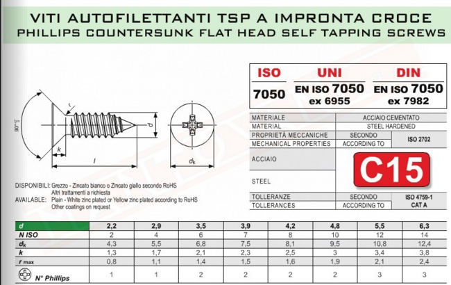

Purtroppo ci sono almeno una ventina di tipi unificati di viti svasate, quindi è difficile risponderti. Per quelle a pass metrico più o meno si equivalgono: Quelle autofilettanti invecie... questa è una tabella, ma cen'è un infinità: Personalmente il mio cad (Freecad) ha la funzione per creare lo svaso automatico in funzione del tipo di vite e a uanto ne so lo hanno anche altri cad. Tu cosa usi?

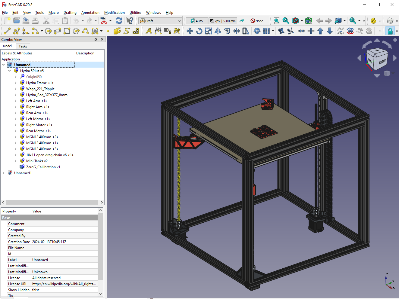

FreeCad: disegno meccanico parametrico libero e gratuito
Truck64 ha risposto a eaman nella discussione Problemi di modellazione 3D, gestione mesh, esportazione in stl
Avevo fatto delle prove per un fandut così, magari vedo e trovo il disegno -
Non so se ho capito bene, ma se intendi disego 2D, tipo per fare qualcosa da plottare o incidere con il laser si può fare, ma non è proprio comodissimo. Ok ma è a pagamento. Se per quello allora hai mai dato un occhiata ad SpaceClaim. -
Consigli non mi sento di darne, nel senso che mi guardo ogni tanto qualche tutorial e frequento il forum italiano di FreeCad ma i pezzi/assiemi che disegno per lo più li faccio ancora come li facevo 30 anni fa, quando ho raccattato un Autocad 13 che girava sul vecchio 486DX4: solidi base uniti/sottrati per comporre le forme che mi servono e poco più. Nel tempo ho fatto qualche oggetto parametrico, metre per gli assiemi vincolati invecie sono ancore fermo che i vecchi Assemby Worbench erano sempre pieni di baki. Appena ho tempo mi guardo più materiale sulla 1.0 e poi vi saprò dire. Gli add-on che consiglio solo roba classica: Fasteners workbench freecad.gears workbench SheetMeal Workbenc -
Ciao @eaman, io uso solo quello per i miei progetti hobbistici, ma fino ad ora non ho ancora approfiondito le ultime funzionalità della 1.0. -

Domanda su Fusion 360
Truck64 ha risposto a dnasini nella discussione Software di slicing, firmware e GCode
Toglimi una curiosità se puoi: Freecad sul mio portatile (i7-1165G7 16GB) ci mette 76s ad aprire quel file. Sul tuo PC?
