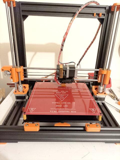

  9. Grazie, la mia intenzione sarebbe quella di ottenere una stampante bella esteticamente, purtroppo sulla parte estetica non me ne riesce una buona. Attualmente ho una corexy, una stampante delta, una Elegoo Mars, una mini stampante scara (più che altro a scopo dimostrativo) e questa in costruzione. Poi ho una mini CNC 3018 (una CNC giocattolo). Invece mi manca il laser, ho visto i lavori fatti da @Killrob, @eaman ed @hokuro ed anche io voglio il laser. Il probema è che mi spaventano per eventuali danni alla vista. Sto pensando ad un laser CO2 perchè ho visto che sono completamente chiusi e con scocca in metallo. Ho anche sistemato il problema delle filettature sbagliate con dei tappi ad incastro.
  10. Mi piace l'idea, quelle verdi sono piastre in acciaio? Perché non posto anche una foto della stampante prima della modifica?
  11. Mi manca l'estrusore quindi aspetto che mi arrivano gli ingranaggi BMG che ho ordinato su AliExpress e il sensore di livellamento, siccome ho un piano in vetro dovrei mettere un 3D Touch. Devo anche completare i cablaggi. Il firmware ho utilizzato quello per la Prusa MK3s (quello tra i file di configurazione di esempio di Marlin 2.0.9.2) apportando solo le seguenti modifiche. Cambio scheda da Einsy Rambo ad MKS Robin E3D V1.1 (è una scheda per Ender 3) Cambio driver da TMC2100 a TMC2209 Cambio dispay da 2004 a Mini 12864 Cambio sensore P.I.N.D.A con 3D Touch Rimozione feature M100 (che non so cos'è) e che non è compatibile con la scheda MKS Robin Ho dovuto mettere stile di visualizzazione classica perchè lo stile Prusa richiede il display 2004.

  17. Si però l'ho montato su una stampante nuova ed ancora lo devo collegare elettricamente. Spero in un paio di giorni di provarlo.

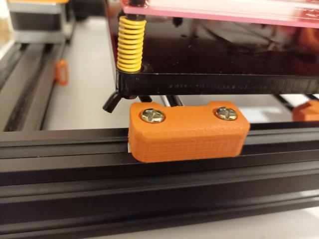

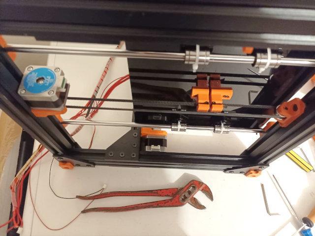

  25. Ho risolto rimpicciolendo il supporto delle guide dell'asse Y ed utilizzando delle rotelle piatte per il livellamento.
