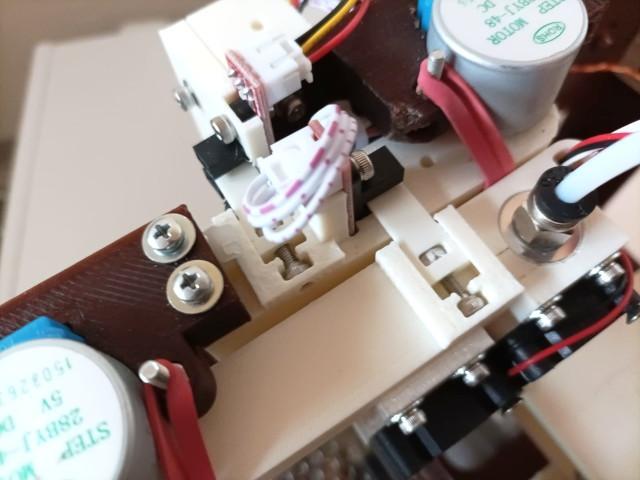

Ho installato gli endstop ottici perchè quelli meccanici creavano un macello con gli elastici antibacklash messi sugli assi X ed Y. In pratica ogni home veniva completamente diversa e siccome sulle stampanti SCARA l'home errato comporta una stampa distorta era un problema. Ed ho fatto una prova di stampa che sicuramente farà ridere se confrontata con quelle fatte da altre stampanti ma che a me mi ha dato soddisfazione visto la semplicità del progetto di questa stampante. Questo è il risultato finale.

Ho acquistato un alimentatore da 10 A (almeno così c'è scritto sopra) a 10 € e l'ho appena installato nella stampante. Adesso dovrei provare a mettere gli endstop ottici sugli assi X ed Y visto che la molla degli endstop è più forte degli elastici utilizzati come antibacklash.

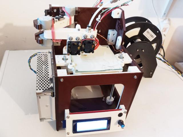

Penso di lasciarla così, ho realizzato questa stampante per sperimentare la configurazione SCARA e per utilizzare del materiale che avevo a casa. Ho dovuto comprare solo i bulloni e l'alimentatore. Il vetro l'ho tagliato con un tagliavetri di quelli con le rotelline. Anzi questo è andato molto meglio di altri tagli che ho fatto. Purtroppo capisco di non poter avere un futuro come vetraio.

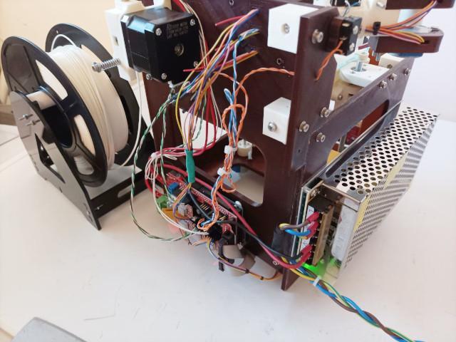

Ho completo l'assemblaggio della stampante, non ho trovato un alimentatore decente e ne ho usato uno ATX. Il vetro l'ho tagliato io, come si può facilmente notare dalla precisione ed accuratezza del taglio. Questo è il sistema antibacklash dell'asse Z. Ho avuto un po' di problemi e sfortune. Ho tarato la corrente dei motori troppo alta, i motori si sono surriscaldati e si sono fusi i braccetti in PLA nei punti di contatto con i perni dei motori. Infatti li ho ristampati con il PLA bianco. Ho iniziato a fare prove con PLA scadente che mi ha cusato un po' disastri perchè si è spezzettato dentro l'hotend e dentro il tubo in PTFE. Non mi raccapezzo con gli step/grado quindi devo fare un altro po' di prove. Comunque ho fatto un test di stampa. Questo è il risultato. Le misure sono 20x20x20mm esatte ma è venuto storto perchè devo regolare meglio gli endstop.
Finito di stampare il telaio (ed anche il PLA marrone quindi mi è venuta bicolore). Adesso devo passare all'asse Z e poi ai cablaggi.

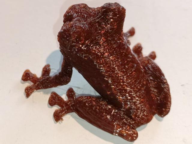

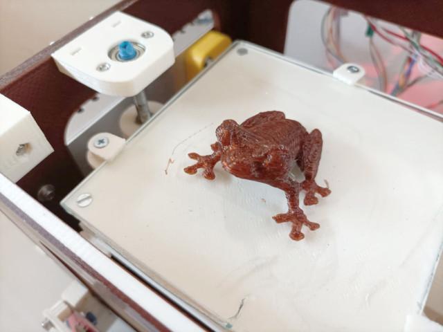

Il firmware è stato un po' più complesso del previsto. Alla fine ha vinto Marlin quindi non sono riuscito a caricare un firmware adatto a SCARA printer ed ho dovuto caricare un firmware per stampanti cartesiane. E' possibile utilizzare il firmware per stampanti cartesiane sulle stampanti SCARA grazie ad un programma di conversione in Python che converte le coordinate dei file gcode. Ho provato a stampare un cubo 40x40x40mm, ancora devo calibrare gli assi per cui è venuto un po' storto.
