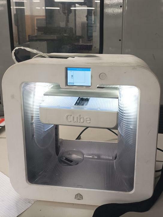

Grazie, dal video ho capito il formato del file, ora devo capire se riesco a stampare perché la stampante ha anche un problema di autolivellamento.
Ciao, sono alle prese con una 3D Systems Cube 3, probabilmente nel 2015 era una stampante all'avanguardia ma attualmente mi sembra una stampante obsoleta. Purtroppo per un progetto in corso sono costretto ad utilizzare questa e senza potergli apportare modifiche. Ho i seguenti problemi. Non so che formato supporta, ho provato a mettere dei file .gcode nella chiavetta e la stampante non me li legge, in realtà non legge neanche le sottocartelle, forse richiede file con estensione diversa o non riesce a leggere il filesystem della chiavetta o la stampa avviene solo via WiFi. Riesco a collegare la stampante al WiFi ma se provo ad accedere via browser mi compare una schermata che probabilmente è quella del chip WiFi della stampante, probabilmente serve un software apposito. Qualcuno mi sa indicare qual è il formato dei file supportati da questa stampante ed eventualmente se devo utilizzare uno slicer in particolare?

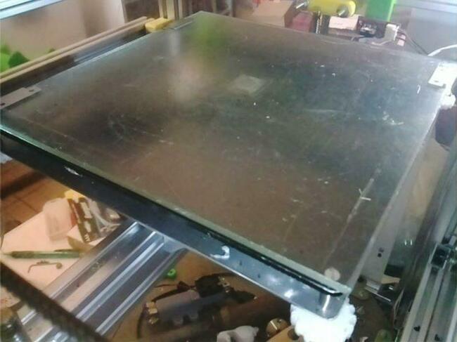

Io ho utilizzate queste https://it.aliexpress.com/item/32680917734.html, nel mio caso le ho montate sottosopra così occupano uno spessore di 0,2mm e il nozzle riesce a passarci sopra senza fare danno in caso di distrazioni. Comunque, per capire, quale è il modello esatto della tua stampante o che tipo di piatto hai? Ci sono anche altri modelli come queste https://it.aliexpress.com/item/1005004922767326.html basta cercare "clip letto 3D" Devi solo stare attento che le clip non vadano a danneggiare l'elemento riscaldante.
Il vetro è incollato o è fissato tramite clip?
