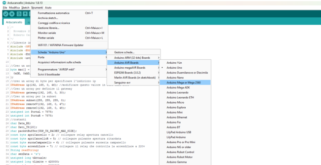

  16. TB, TE0, TE1, TE2 sono le sigle dei termistori: TB il termistore del piatto TE0/2 i termistori degli estrusori da 0 a 2 E0 il riscaldatore dell'hotend principale E1 E2 come sopra se monti più hotend allo stesso tempo X+/- Y+/- Z+/- sono i contatti dei fine corsa comunque qui https://wiki.fysetc.com/F6_V1.3/ hai la spiegazione di cosa sono tutti i contatti sulla scheda ma c'è anche il modo di installarla tramite arduino utilizzando le sue librerie (di FYSETC intendo). Io fossi in te ricomincerei seguendo la guida passo/passo che ti ho linkato

  19. sinceramente... non ho capito che cosa vuoi fare... sarò io duro di comprendonio ma... spiegati meglio ok ora penso di aver capito... non troverai mai quella scheda, usando arduino devi selezionare la scheda come da immagine
