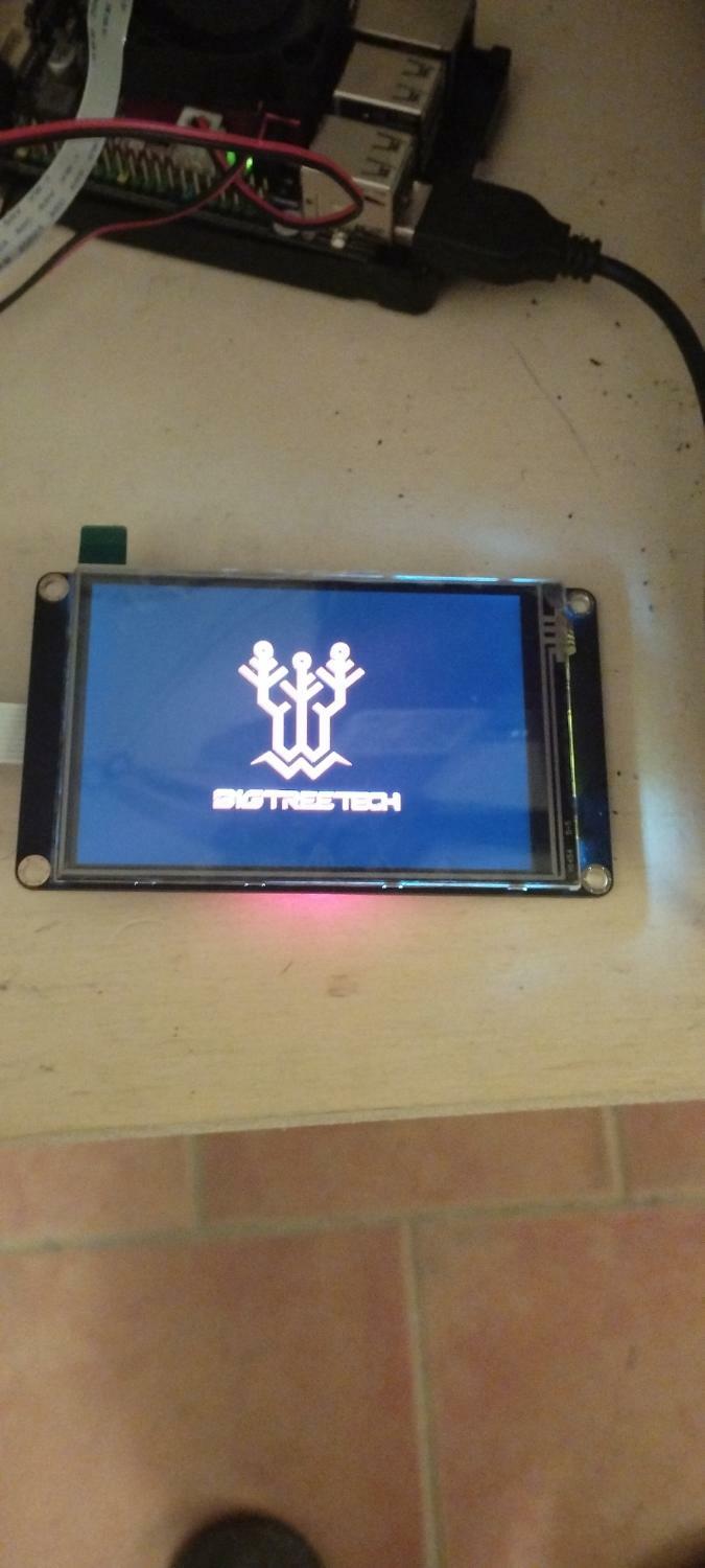

  4. non ti legge il dispositivo collegato alla usb, ti da errore. The ERROR: device descriptor read/64, error -32 error message usually indicates an issue with the USB device or the USB port is not able to supply enough power to the USB device. Typically the USB device is a USB stick which has been prepared to be used as an Ubuntu live USB.20 pare che il dispositivo (il monitor lcd) richieda troppa corrente e raspi non ce la fa a erogarla, hai provato a collegarla a stampante accesa?

  7. mi sa che hai saltato un passaggio... apri kiauh vai su advanced poi get MCU ID quindi connessione USB, e copi la stringa che ti da nel printer.cfg qui: [mcu] serial: /dev/serial/by-id/usb-Klipper_stm32f103xe_30FFD8054247333836710257-if00 salvi e riavvii il firmware, in quel modo si dovrebbe collegare

  17. e non me li sta chiedendo più... anche perché vuole una foto dalla webcam per valutare l'età... ma io una webcam collegata al pc non ce l'ho
  18. hai disabilitato prima l'endstop software? con M211 S0? so bene che è il comando da dare successivamente, ma tu prova a darlo prima
