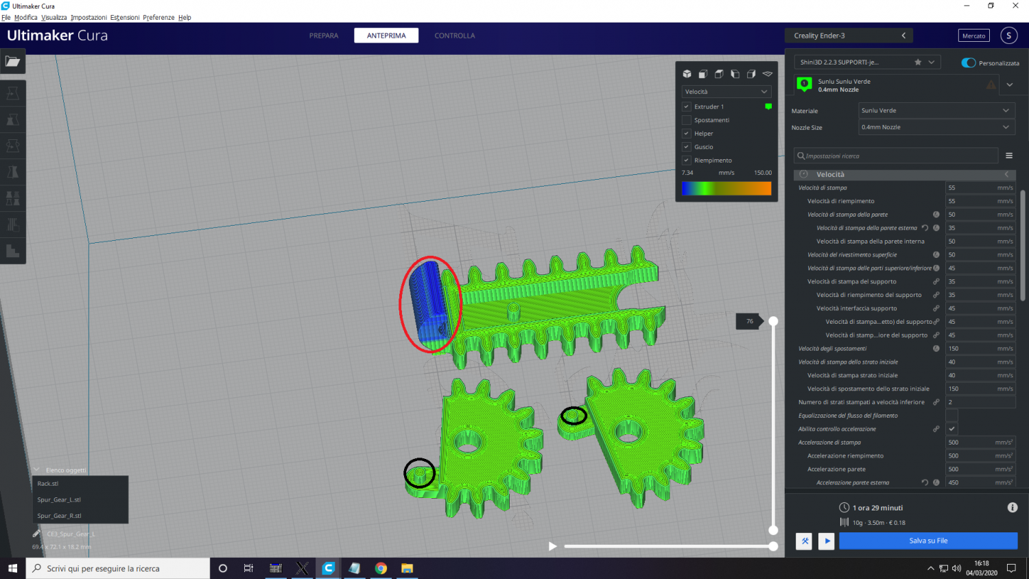

Shini3D ha risposto a Shini3D nella discussione Problemi generici o di qualità di stampa
Ti chiedo scusa, credimi che ho passato in rassegna TUTTE le impostazioni di cura con il plugin "settings guide" ho visto anche quella ma non ho pensato potesse essere lei, ma ora ragionando capisco che potrebbe essere colpa di quella dato che in quel punto magari il nozzle rallenta per stare nei tempi mini della ventola.. Scusa di nuovo 😅 -
velocità che mi lasciano perplesso
no niente, non c'è nulla che si chiami cosi o simili sigh @marcottt -
Mmmh non l'ho mai vista, ora provo a cercarla! -
Shini3D ha pubblicato una discussione in Problemi generici o di qualità di stampa
Allora, inizio con un mannaggia a me, inizio contemporaneamente più progetti cambio pla impostazioni e faccio casini. Detto questo, stavo stampando i pezzi nello screen insieme ad altri e mi sono accorto che quei "piruli" ( cerchiati di nero nello screen) stavano venendo deformati, probabilmente da un jerk troppo alto (7) o velocità parete troppo alta (50 con accelerazione a 500) al che ho deciso di rifare il file ho provato a cambiare impostazioni ma non riesco a capire perchè la zona cerchiata di rosso me la stampa a velocità cosi bassa ho controllato e in sperimentale non ho attiva la funzione "riduci la velocità per dettagli di piccole dimensioni" o meglio è a 100% -
