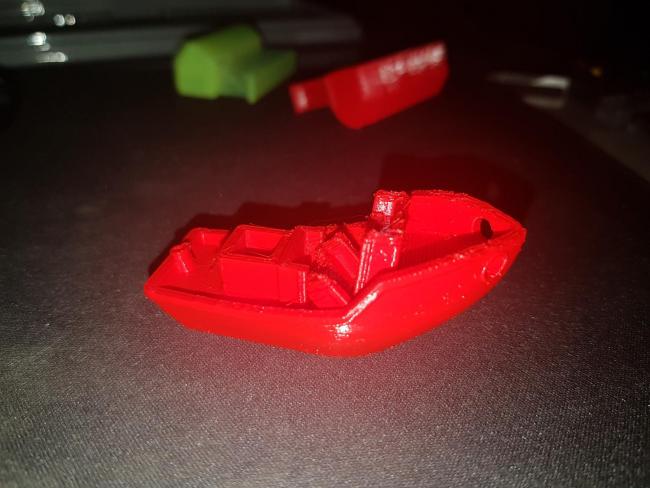

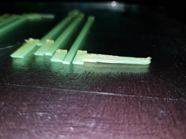

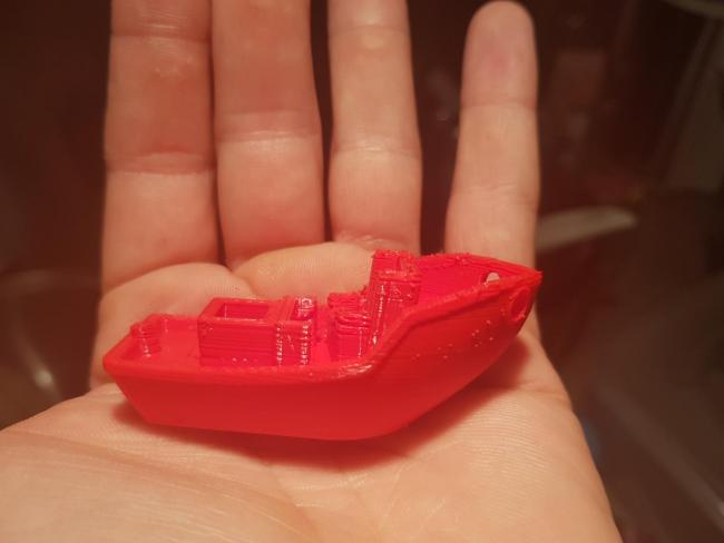

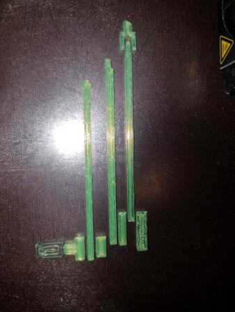

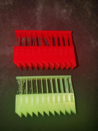

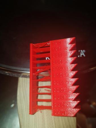

  1. il nozzle non è ostruito perchè ho cambiato tutto il blocco da poco il layer shifting diciamo che non esiste nel senso che quella parte che sembra shiftata in realtà va stampata proprio cosi solo che senza supporti stava collassando.. ho provato a cambiare filamento e il problema si presenta di meno ha sicuramente preso umidità purtroppo per problemi di salute non ho più avuto tempo di scrivere sul forum ma solo di fare dei test, ho notato che con la ritrazione a 6mm e velocità bassa fa più pallini invece come mi hai consigliato a velocità 60-65 e 4mm fa molti meno pallini nessuna offesa anzi, un ottimo consiglio! io ho pure detto di non sapere come si calibra il flusso nonostante io abbia guardato una quantità immensa di tutorial nonostate questa rimango super novizio detto questo il problema è mutato nel tempo, oggi pomeriggio ho fatto due temp tower una con filamento rosso sempre di tom l'altro con quello giallo con cui avevo fatto le stampe delle prime immagini, oltre ai ponti non c'è praticamente differenza tra una zona e l'altra non so se mi spiego, da 190c° a 240° non c'è praticamente differenza! ( i ponti rotti della temp rossa li ho rotti io per sbaglio) com'è possibile? io sono sicuro di aver fatto il gcode bene tant'è che ho guardato lo schermo della stampante proprio per vedere se cambiava temp. stasera ho provato a stampare una barchetta tutto bene finchè a un certo punto ha smesso di estrudere, l'ugello andava avanti ma non estrudeva niente e la ruota godronata ha scavato il filamento, è il motore che perde passi? Mi scuso con voi per questo messaggio super lungo ma volevo evitare di fare mille post, grazie in anticipo a tutti!

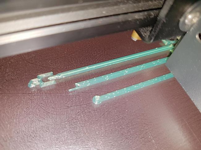

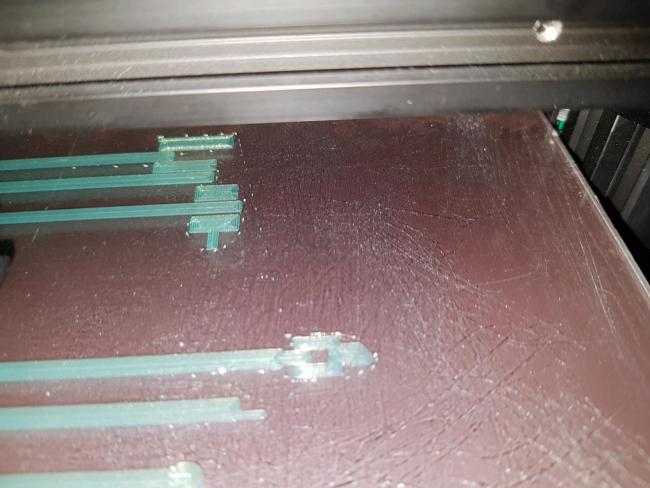

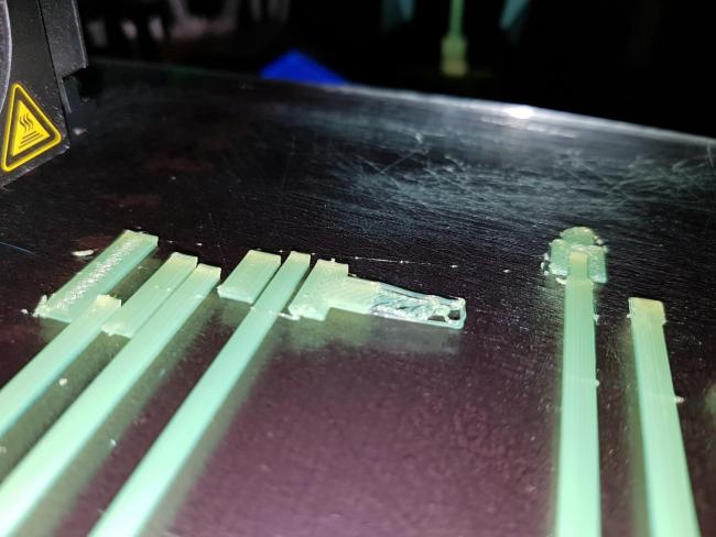

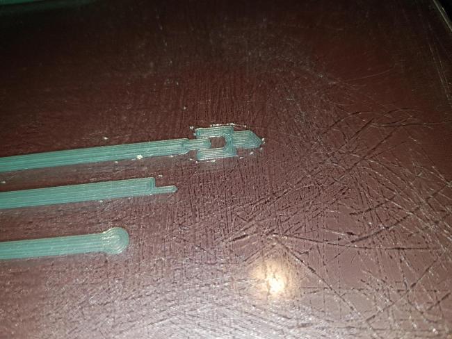

  3. ho provato a mandarlo in stampa con i supporti, vediamo, per le caccole invece ho abbassato la temperatura di 5c° e sembra non farle più attorno al modello ma le fa sopra edit ho stoppato la stampa perchè sembra ci sia anche una sotto estrusione se aprite la seconda foto e ingrandite si vede bene @Davide87

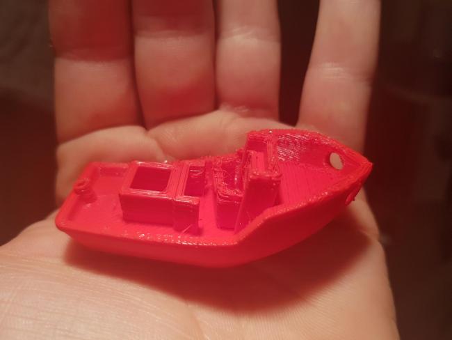

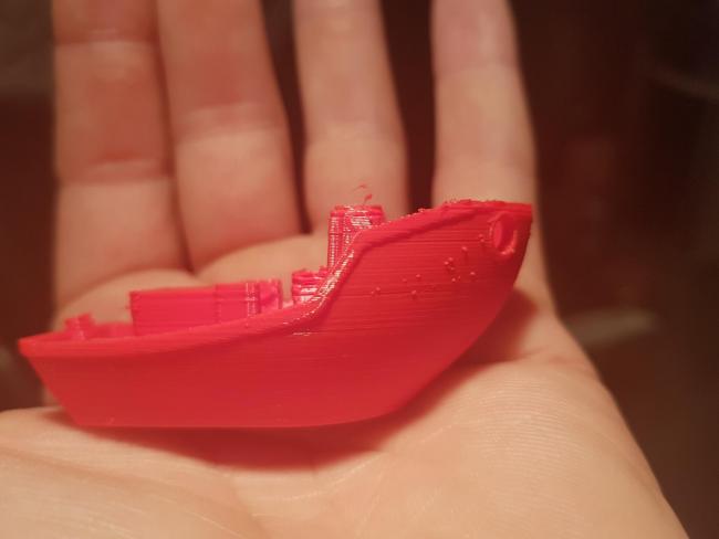

  4. Salve a tutti, ho questo problema, in alcuni punti il nozzle perde delle ""caccole"" di materiale e non riesco a capire perchè,attualmente sto stampando con cura con una ender 3 pro con filamento di tomas3d riempimento 100% altezza 0.15 temperatura 210 c° velocità 45mm/s distanza retrazione 6 mm velocità retrazione 40mm/s attualmente sto stampando il pezzo che vedete in foto, ora oltre a perdere quei puntini di materiale attorno al oggetto li perde anche sul oggetto Edit: come dicevo stavo stampando il pezzo quando ho riscontrato questo problema, che si vede in foto, la stampante ha continuato a stampare pareti e riempimento nel punto "shiftato"
