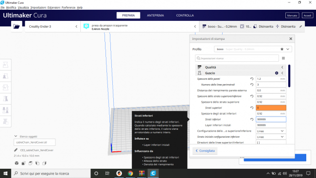

Devo provare a modificarlo dal profilo, non è un grosso problema perché se imposto x numero di superiori/inferiori me li mette senza problemi, era più per capire il motivo del errore -

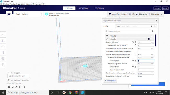

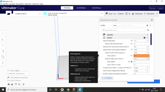

salve a tutti, da un pò di tempo ho questo problema con cura, se premo fx su strati superiori e strati inferiori mi calcola 0 e 999999 e in grigio lo spessore, attualmente uso un nozzle da 0.4 e gli strati sono da 0.24 ( cambiando e mettendo a 0.1 o altro il problema rimane) o

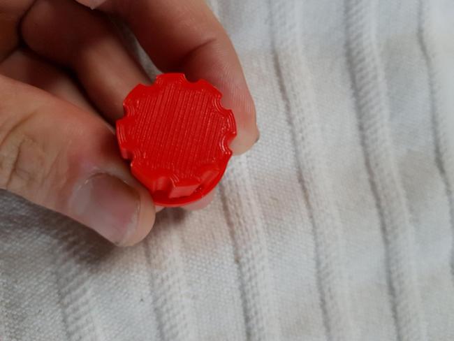

Purtroppo non si vede molto in foto ma c'è una leggera sotto estrusione Altezza 0.2 si sempre da 0.4 la cosa strana è che la separazione e la sottoestrusione è sempre verso nord, le ho pensato alle cinghie lente ma non so se ha senso come ipotesi La temperatura era 205 c° si uso cura e proverò a modificare quel parametro anche se non ho capito molto bene a cosa serve Il wall test l'ho fatto alle velocità in cui stampo di solito ovvero 45mm e no, non ho tolto la retrazione Se sapete un sito dove posso caricare il video vi faccio vedere la tensione delle cinghie, il video pesa circa 250-270mb -

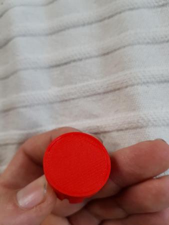

dopo un pò di test mi ritrovo stranito, ho notato che la sotto estrusione è localizzata in alto nei modelli che stampo, come si vede nel silenziatore psu della ender 3 ha sotto estruso fino a dove c'è quella linea nera fatta da me, invece nel "Tappo" la sottoestrusione è limitata da una porzione di cerchio , per intenderci sottoestrude verso nord in particolar modo curve o cerchi, ho stampato il "thin wall" del test di help3d ed è venuto perfetto 0 sottoestrusionee flow quasi perfetto. ho fatto un video per farvi vedere quanto sono tese le cinghie ma non so come caricarlo perchè pesa 250 mb @Tomto @Davide87 -
