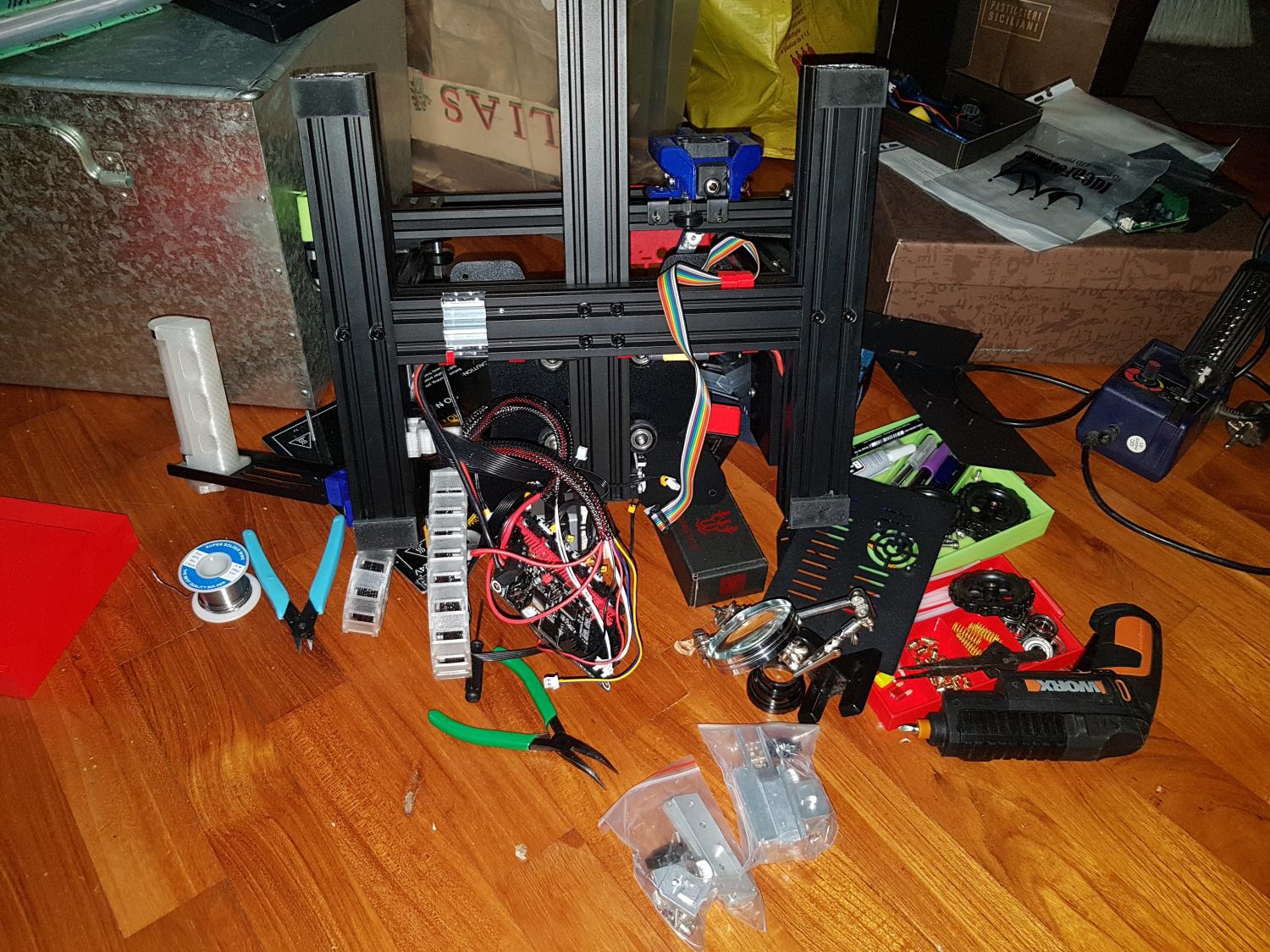

  17. AGGIORNAMENTO: ieri dopo svariate bestemmie ho installato i driver e ho iniziato a rimontare il tutto, ma... la soddisfazione di accenderla provare a muovere gli assi e verdere che si muove tutto SENZA alcun rumore dai motori è impagabile, qualsiasi video che fa vedere la silenziosità di questi driver non rende! la stampante sembra completamente spenta ! la cosa più rumorosa è la ventola della scheda madre che prima di montare questa scheda manco sentivo! vi ringrazio tutti per il grande supporto che mi avete dato!

  21. Anche io pensavo di fare così (fresare la punta) peccato che ora è tardi.. P. S. Ora come ora la stampante si presenta così P.P.S quelli imbustati li in basso sono i tendi cinghia, ti faccio sapere come sono! (se mi ricordo😂) @Davide87
  22. sisi era quello, non lo avevo mai visto 😅 domani mi arrivano in modalità UART sempre se amazon non ha sbagliato qualcosa.. mi rode aver buttato 30€ anche io che cerco di saldare quei pin con stagno da 1mm e una punta altrettanto grande.. il tutto senza flussante , le cose facili non mi piacciono🙄🙄
