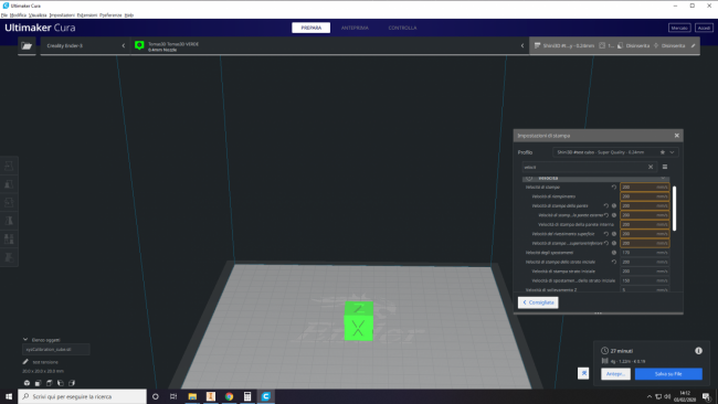

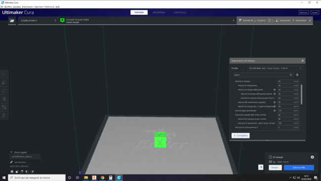

li ho impostati solo per fare gli screen, teoria si doveva vedere un cambiamento drastico , ora li ho rimessi di default, ho provato un profilo che avevo scaricato e modificandolo con le mie preferenze non mi da questo problema, tocca capire qual'è il problema del profilo dello screen -
cura mi fa gli scherzi?
Shini3D ha risposto a Shini3D nella discussione Software di slicing, firmware e GCode
impostando la velocità nello stesso profilo a 100 mm/s ecco il risultato wtf edit: ho provato a passare in rassegna ogni spunta per vedere se cambiava qualcosa ma nulla, sempre 24 minuti -

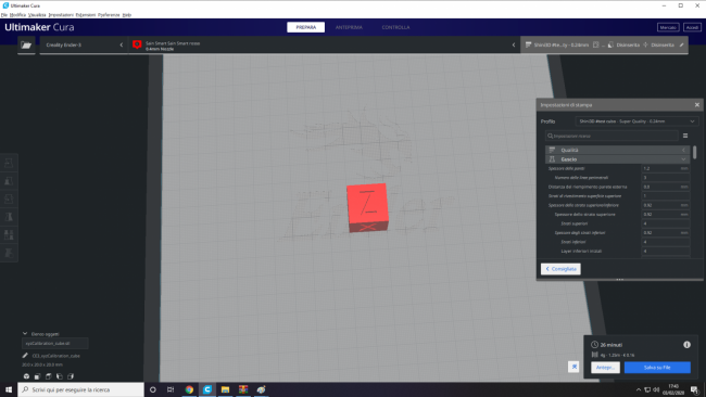

Shini3D ha pubblicato una discussione in Software di slicing, firmware e GCode
salve a tutti, sto facendo dei test per vedere la tensione delle cinghie e sto usando il classico cubo 20x20x20 usato per gli step/mm quindi decido di allentare completamente la cinghia dell'asse y e metto la velocità di stampa a 40mm/s, parte la stampa e a occhio sembra decisamente più lenta di 40mm/s al che faccio un test con cura *vedi immagine* guardate le velocità e guardate il tempo stimato ( ovviamente non ho mandato in stampa con quella velocità) cosa mi sfugge? p.s. c'è un parametro in sperimentale "veloctià dettagli piccole dimensioni" , è al 100% -
