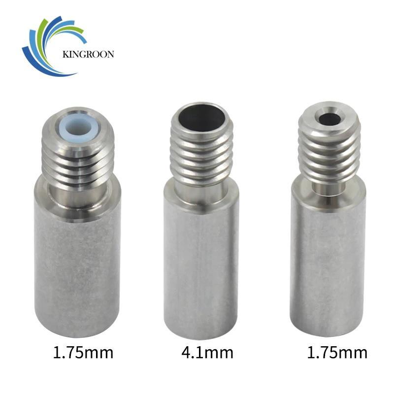

	Io le ho prese in titano all metal, costicchiano un po' di più ma ci stampi di tutto. Non ho idea di che materiale sia quello standard, forse è alluminio ma lascio la parola agli esperti. Per sbloccare la gola, io uso dado e controdado, ovviamente il più a caldo e delicatamente possibile perché se si rompe butti tutto. Se hai una pistola ad aria calda dovresti riuscirci senza troppi patemi.
	Sì, un all metal è esattamente così, guarda questa foto di sintesi (per E3D V5 o V6, ma cambia poco). La parte filettata è quella che va nella heat block, dietro hai il tubo in PTFE che si infila
