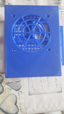

	No, quella ce l'ho, un teschione bianco 🙂 , perché la stampante 3D un po' tamarra deve esserlo 🙂
	Ma è un tuo progetto? Nel caso complimenti, molto ben fatto.
	Molto ben fatto, devo provare a vedere quanto materiale mi consuma. Devo rifornirmi di PLA plus blu e in questo periodo i costi sono elevati, appena c'è un'offerta lo provo. Tu l'hai stampato? Foto?
	Sì, il telaio è in alluminio. Passa pure, il vantaggio di questa è che di fatto è una "mount" con coperchio, a 0,3 il coperchio si stampa in tempi molto ragionevoli (8 ore).
	Ho trovato il mio box ideale, non l'ho ancora montato ma credo che in assoluto sia quello che si adatti di più alle mie esigenze. Quando mi arrivano i nuovi coprifili lo monto, così sistemo definitivamente l'elettronica della mia cartesiana (ora è su una staffa dove davanti ho la SKR e dietro il mosfet e il raspberry Pi). Peccato che questa abbia la ventola da 80, io ne ho una da 120mm ma per questo box è troppo grossa ed era un problema adattarla. Interessante il sistema "a scorrimento", che permette una ottima ispezionabilità (è bloccato da una vite) e fa risparmiare materiale. Per il raspberry Pi userò un box a se stante già stampato per la delta ed avvitabile al telaio. https://www.thingiverse.com/thing:3699676 Disponibile anche nella versione con ventola da 50 laterale, ma preferisco questa
